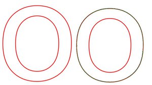

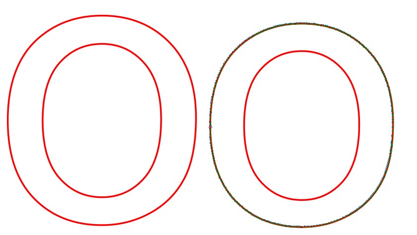

adunaev79 писал(а):Ради эксперимента поставил 12-й корел и попробовал конвертировать из него
Только что проверил, CoreDraw X7 экспортирует в WMF не плохо за исключением большого количества векторов в траектории. Но можно попробовать уменьшить разрешение в параметрах страницы.
Слева оригинал, вторая "О" после экспорта в WMF. Перед экспортом > преобразовать в кривую > разъединить кривую.
Screenshot_55.jpg (8767 просмотров) <a class='original' href='./download/file.php?id=95505&mode=view' target=_blank>Загрузить оригинал (47.42 КБ)</a>
