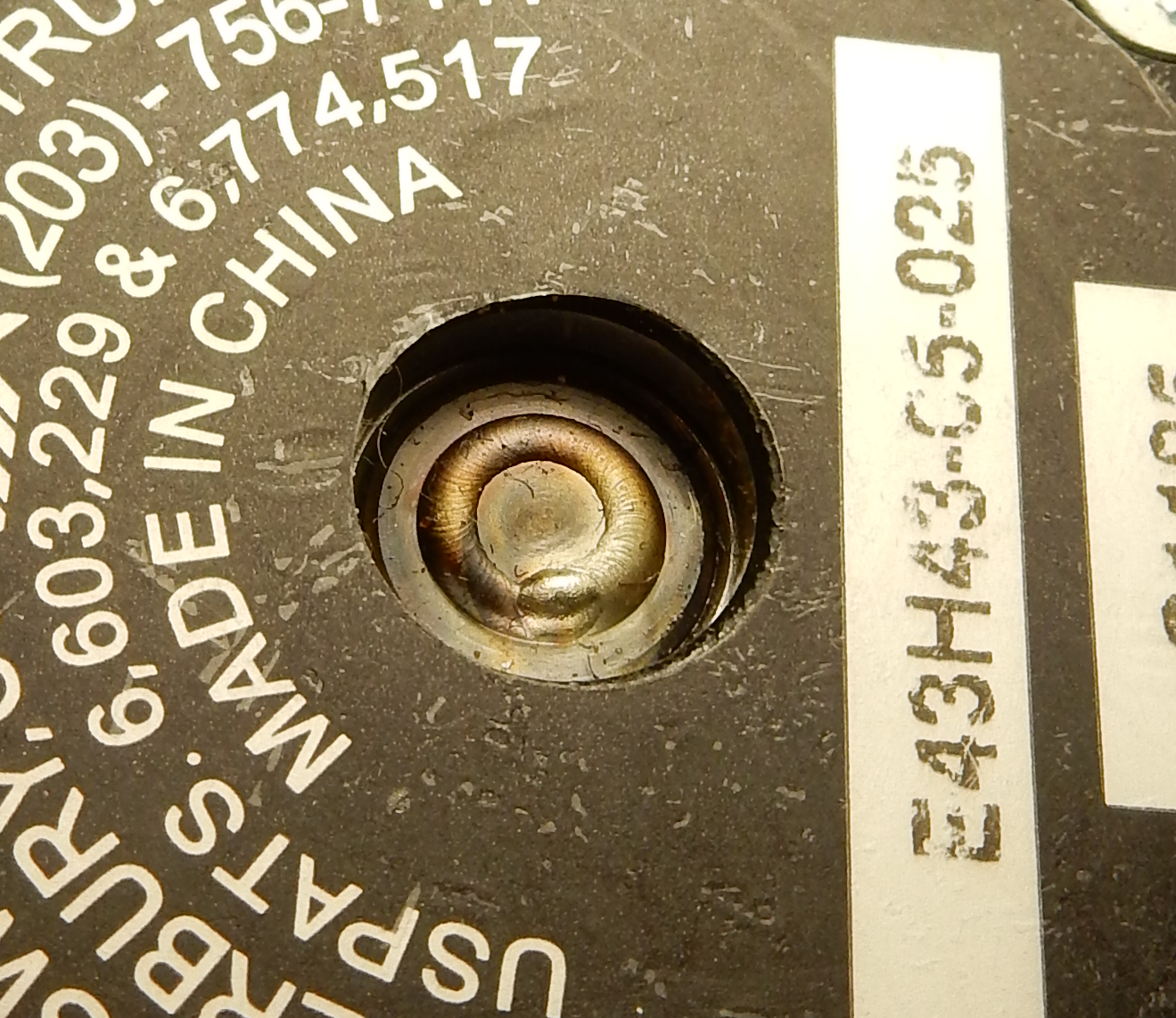

https://ru.aliexpress.com/item/ultimake ... 4b17f44c73 - как они ентый винт на ентый двигатель одевают, если втулки не видать?
Сообщения: 9116
Re: Как они винт на двигатель одевают, если втулки не видать
foundsecret писал(а):как они ентый винт на ентый двигатель одевают, если втулки не видать?

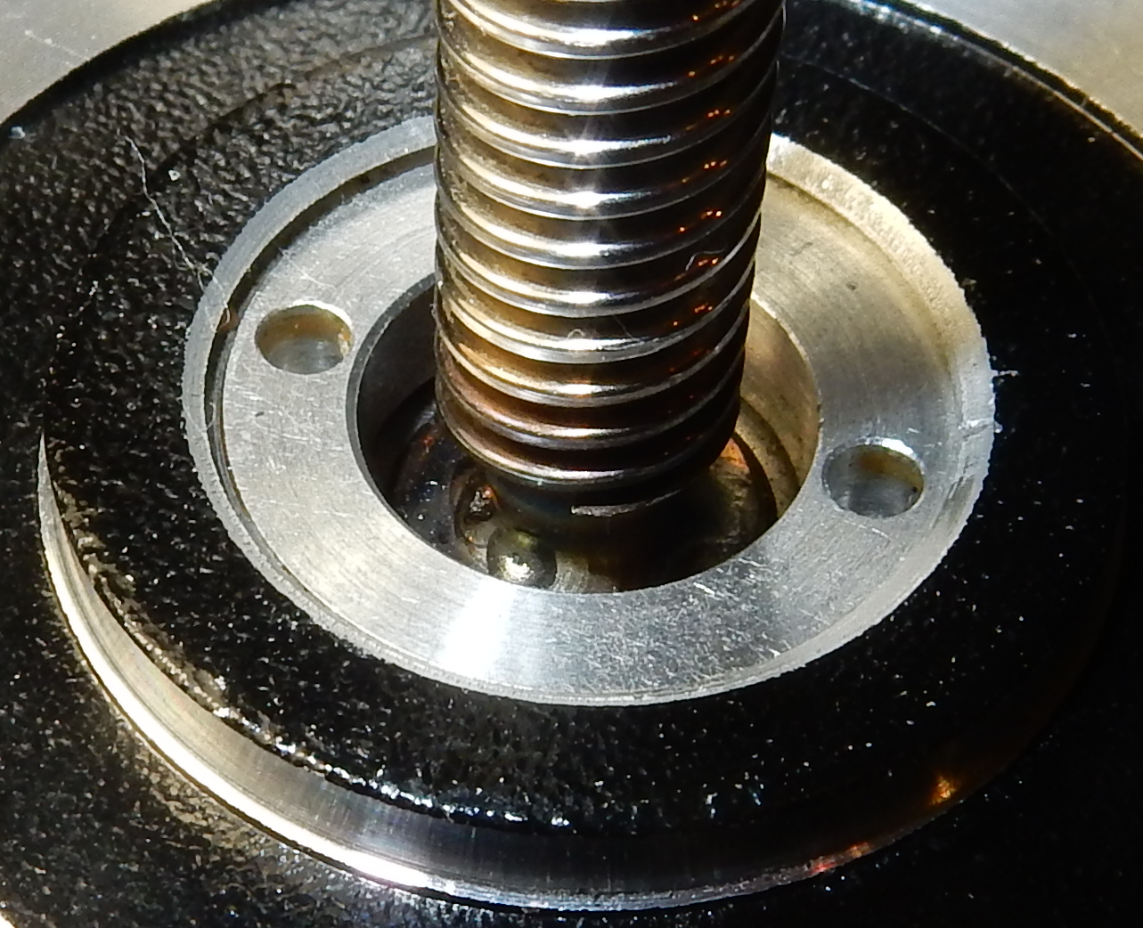

Похоже, винт и вал двигателя представляют собой неразборную конструкцию. Там или горячая посадка (полый вал двигателя, куда вставляется проточенный винт), или пайка твердым припоем, или даже сварка.
Вот похожий актуатор:
DSCN2595_cr.jpg (3078 просмотров) <a class='original' href='./download/file.php?id=94581&sid=e80ad2d3c820ef7d063aeaf029d7eebc&mode=view' target=_blank>Загрузить оригинал (2.32 МБ)</a>
DSCN2589_cr.jpg (3078 просмотров) <a class='original' href='./download/file.php?id=94582&sid=e80ad2d3c820ef7d063aeaf029d7eebc&mode=view' target=_blank>Загрузить оригинал (815.86 КБ)</a>
DSCN2592_cr.png (3078 просмотров) <a class='original' href='./download/file.php?id=94583&sid=e80ad2d3c820ef7d063aeaf029d7eebc&mode=view' target=_blank>Загрузить оригинал (2.72 МБ)</a>
Видны цвета побежалости и потёки припоя.
