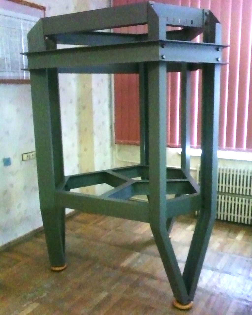

Re: Гексапод
Добавлено: 07 ноя 2010, 15:26
PKM
Станина изготовлена за месяц, от покупки швеллеров до покраски. Вес около 300 кг. Кольца отдельно, стойки отдельно, вместе собирается на болтах - иначе транспортировать невозможно (а нужно).
Кинематику себе в заслугу поставить не могу - давно известна и разжевана со всех сторон, но могу выложить чуть позже, как доберусь до маткада. И расчетное рабочее пространство выложу.
Re: Гексапод
Добавлено: 07 ноя 2010, 18:11
PKM
Вначале выставили и прихватили точками сварки кольца, потом собрали станину полностью, и в таком состоянии все швы проварил профессиональный сварщик. Все было жестко соединено, поэтому не повело - на это и был расчет. Собственно, точность станины не так и важна - все равно идеальной ее не сделать, и гексапод нужно будет калибровать.

Re: Гексапод
Добавлено: 21 фев 2011, 10:02
PKM
Станину недавно собрали
IMG0085A1.jpg (11518 просмотров) <a class='original' href='./download/file.php?id=2985&mode=view' target=_blank>Загрузить оригинал (148.72 КБ)</a>
