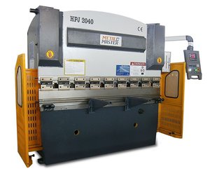

Доброго времени суток.
Есть идея переделать оси станка. :thinking:
HPJ2563.jpg (5516 просмотров) <a class='original' href='./download/file.php?id=94262&mode=view' target=_blank>Загрузить оригинал (135.62 КБ)</a>
Сейчас выставляются в ручную.
Пока интересует осьХ
HPJ2563 осьХ.jpg (17.13 КБ) 5516 просмотров
В дальнейшем планируется переделка осиА и осиY
Понимаю, что проще сделать все сразу, но пока в процессе производства нужно только перемещение осиХ по заданным координатам.
Буду признателен за любую идею.

Стоят обычные винты с люфтами. Люфты нужно убирать и ставить что то безлюфтовое. Вместо асинхронного мотора ставить шаговик(будет медленно ездить) или серву если нужна скорость перемещения упора как было на асинхроннике.
ЧПУ можно Mach3 поставить и перерисовать его как нравится.
Re: Установка ЧПУ на гибочный пресс
Оставить родные винты с люфтами. Оставить родные асинхронные моторы. Добавить энкодеры/линейки и сервоусилители для асинхронников (например соотв. частотники). Для выборки люфтов "объяснить" софту, что на окончательную позицию подъезжать надо всегда с одной стороны.

aftaev писал(а):Стоят обычные винты с люфтами. Люфты нужно убирать и ставить что то безлюфтовое. Вместо асинхронного мотора ставить шаговик(будет медленно ездить) или серву если нужна скорость перемещения упора как было на асинхроннике.
Скорость не важна. Главное как заставить двигаться осьХ после того как верхний инструмент вернется в ВМТ.

Касаемо Mach3. УП надо отдельно составлять в САМ прогах, или можно прописать типовые изделия.
С Mach3 знаком на уровне хоббийного фрезера загрузил УП нажал ПУСК.

Потому и хочу поставить ЧПУ и детали прописать в памяти. Сами понимаете операторы не вечны и по утрам не всегда "довольны женой" :hehehe: . За месяц скапливаться столько "косяков" что забор городить можно.

В Delema-x(иже подобных) указывается материал (предел прочности, модуль юнга) толщина, радиус матрицы в зависимости от этого рассчитывается усилие гибки. САМ систем подобного вида не видел потому не знаю. Посему думаю в маче всё будет методом проб и ошибок и тоже всё ручками имхо, т.е. небольшой НИОКР обеспечен.
Не более ручками, чем вообще без ЧПУ ;)

Здравствуйте!
Я делал именно из такого станка ЧПУ. Могу подарить документацию, программу и все, что есть. Можете потом отблагодарить. Когда заработает.
Коротко: появится возможность управления осями Х и Y. Режимы - ручной и автоматический. Программы можно сохранять в памяти.
Сделано на PLC Delta DVP28 и панели оператора 7 дюймовой Weintek.
Панелька вставляется в существующий пульт. Управление , ввод программ через панельку.
Нужно докупить PLC, панельку, 2 частотника , 2 энкодера 24 вольт (Родные были на 12 вольт).
Выкидываете все релюшки с электрошкафа. Кроме запуска гидравлики и управления клапанами.
Производительность выросла (по словам оператора) раза в четыре.
Если есть интерес - пишите. Все отдам. тел.+79276801044 Это Поволжье, Йошкар-Ола
