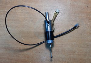

Прототип был сделан на основе датчика Контакт-3.
Ци.jpg (3658 просмотров) <a class='original' href='./download/file.php?id=94104&mode=view' target=_blank>Загрузить оригинал (549.67 КБ)</a>

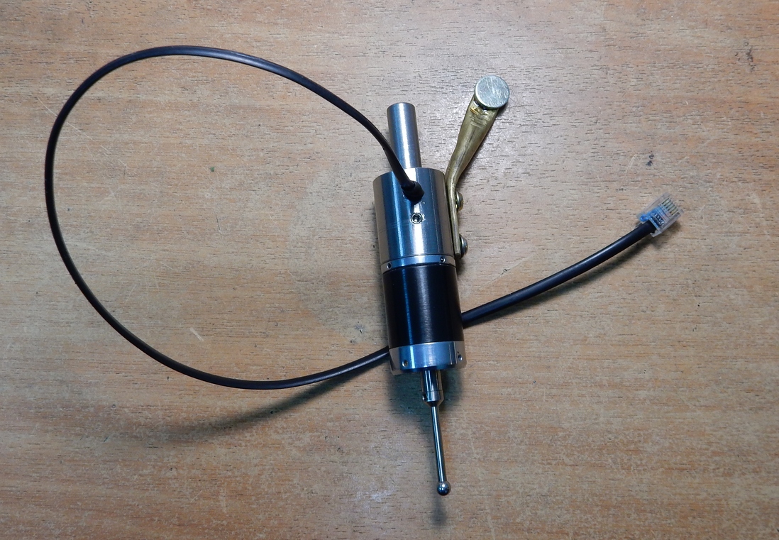

К простому переходнику, выточенному из стали, добавил поводок с магнитом,
а в нижнюю крышку шпинделя ввернул штифт, к которому этот магнит притягивается, обеспечивая однозначную ориентацию ЦИ. В крышке есть отверстия с резьбой М4, которые предназначены для облегчения разборки шпинделя.
Ци-1.jpg (3658 просмотров) <a class='original' href='./download/file.php?id=94102&mode=view' target=_blank>Загрузить оригинал (522.66 КБ)</a>
В подпрограммы, работающие с ЦИ, внесены компенсация и учет смещения по осям X и Y.
Дело оставалось за малым — нужно было это смещение как-то измерять. Сделано было очень просто. Во второе отверстие на противоположной стороне крышки на время настройки вворачивается второй штифт, и к нему «примагничивается» поводок после поворота ЦИ ровно на 180 градусов.

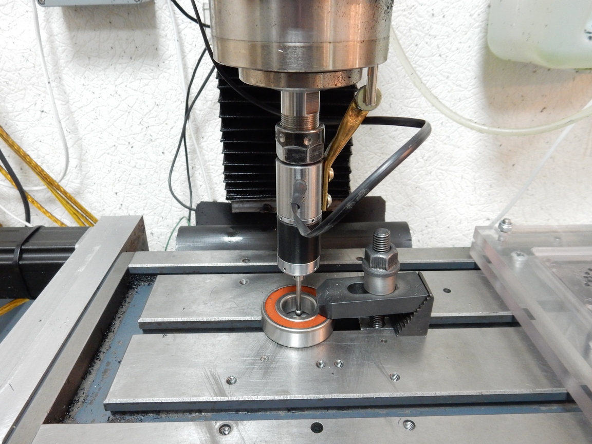

- на столе станка закрепляется деталь с круглым отверстием, например, шарикоподшипник. Диаметр отверстия особого значения не имеет. Вводим в отверстие зонд ЦИ.
- запускается программа юстировки (написана в G-кодах, LinuxCNC)

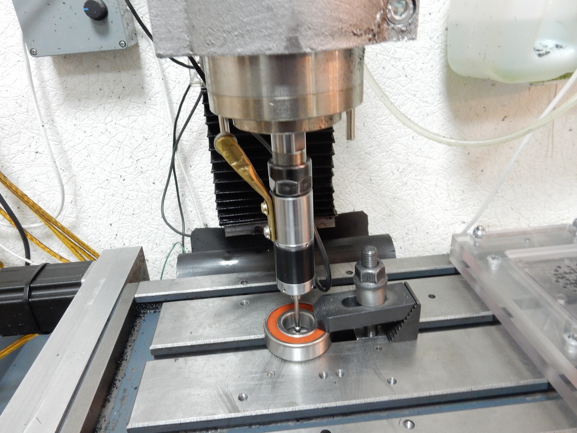

- далее, по подсказкам программы мы устанавливаем ЦИ вначале в «калибровочное» положение (поводок у дополнительного штифта). Программа производит поиск центра отверстия
Ци-2.jpg (3658 просмотров) <a class='original' href='./download/file.php?id=94103&mode=view' target=_blank>Загрузить оригинал (526.63 КБ)</a>
- затем дополнительный штифт снимаем и ЦИ поворачиваем в рабочее положение. Еще раз производится поиск центра.

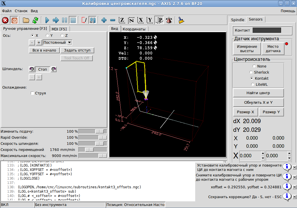

- разность измерений по каждой оси делится на 2 и записывается в файл. Это и есть искомые поправки.
Снимок-Калибровка центроискателя.ngc - AXIS 2.7.6 on BF20.png (3658 просмотров) <a class='original' href='./download/file.php?id=94101&mode=view' target=_blank>Загрузить оригинал (124.52 КБ)</a>
Всё, юстировка закончена. Дальше подпрограммы измерения будут считывать этот файл и вносить необходимые поправки.
Юстировка не требует измерительного инструмента, отнимает немного времени и минимизирует человеческий фактор.

#<xoffset> = [[#<xmid1> - #<xmid2>] / 2] ; Коррекция по X
#<yoffset> = [[#<ymid1> - #<ymid2>] / 2] ; Коррекция по Y
(DEBUG,xoffset = #<xoffset>, yoffset = #<yoffset>)
