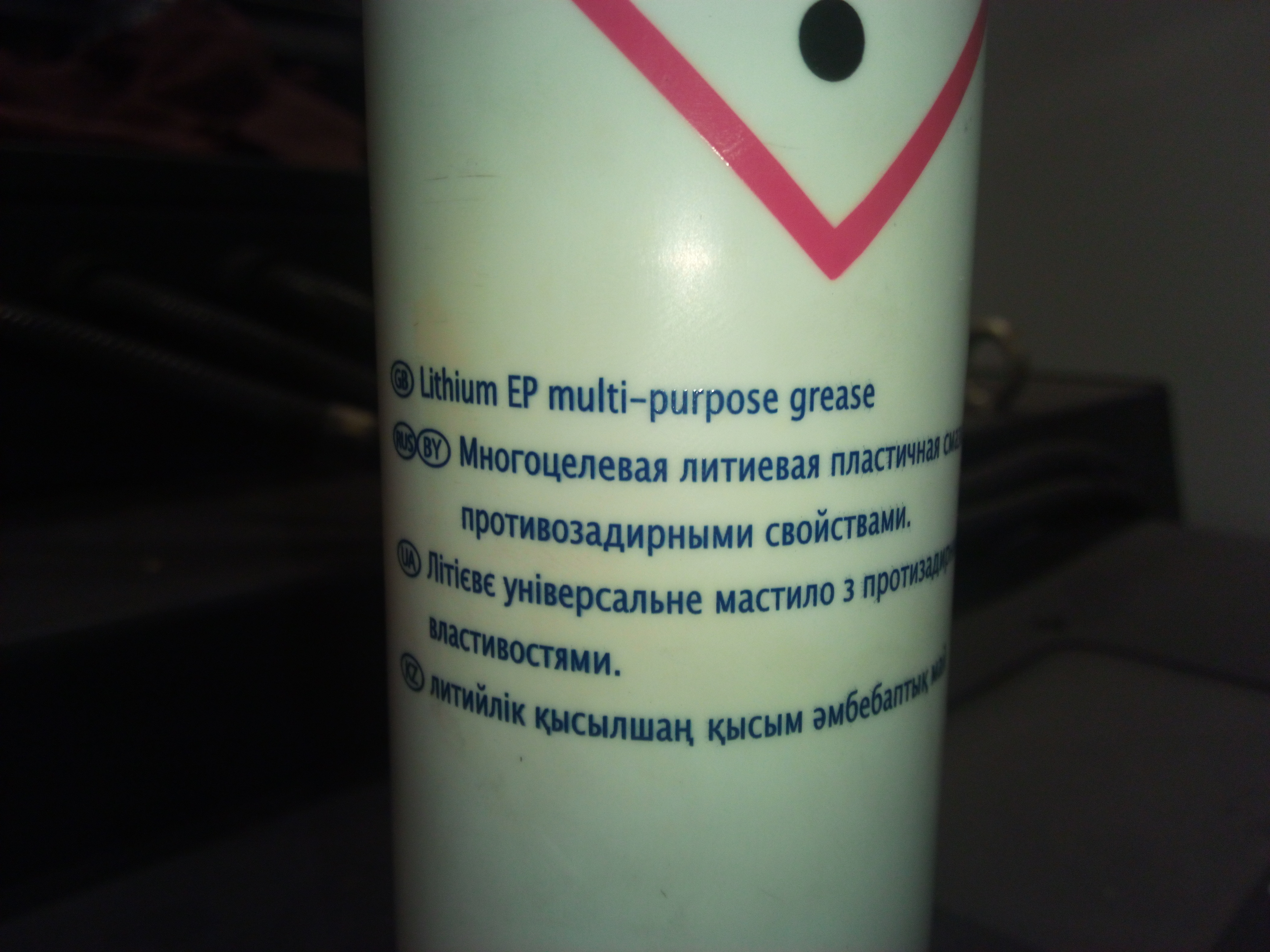

шприцевать гидравлический патрон
возможно странный вопрос, но подскажите, чем шприцуют гидравлические патроны на токарных станках. ни где инфу найти не могу. солидол слышал, что не подходит, наверно.

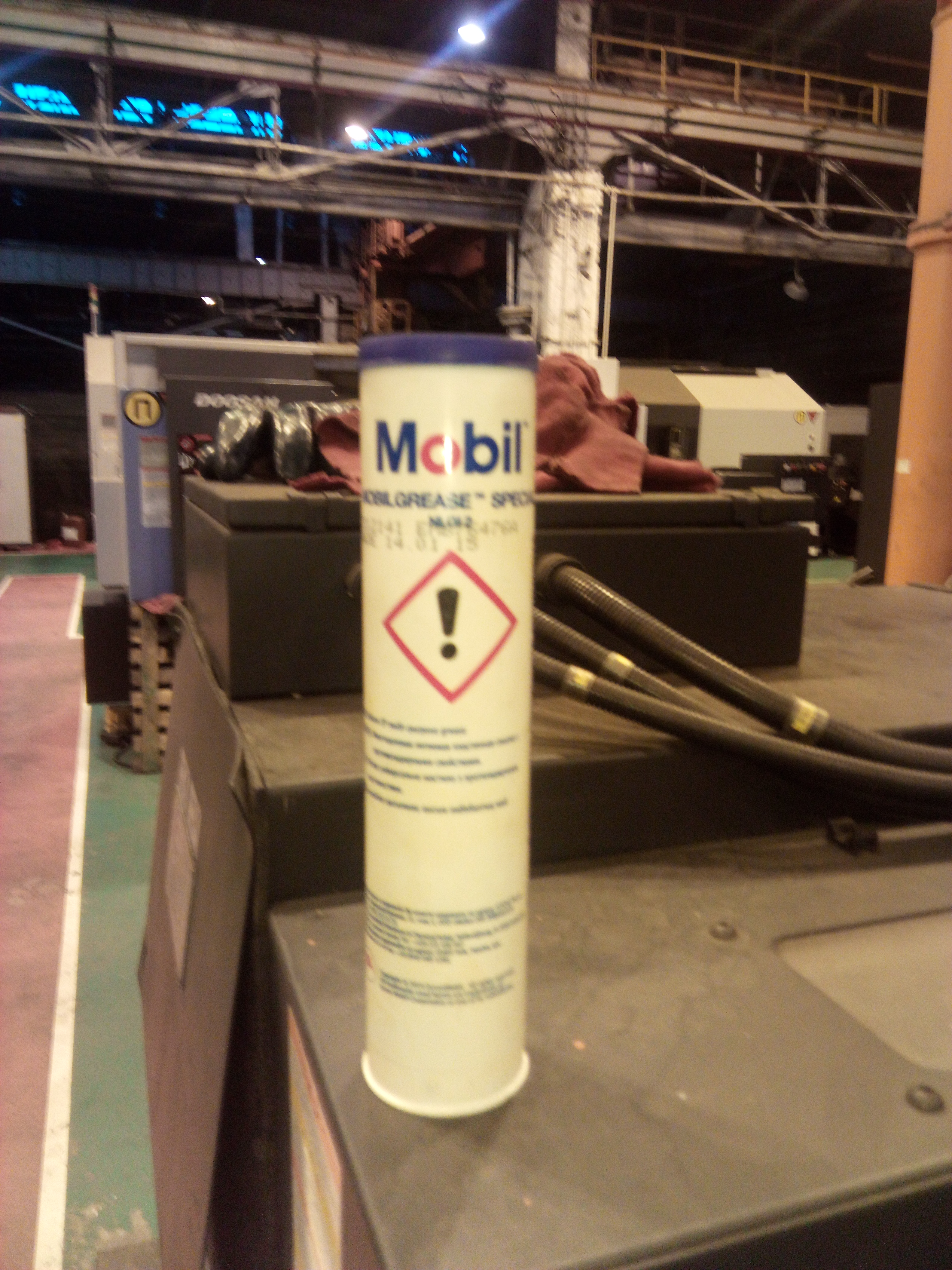

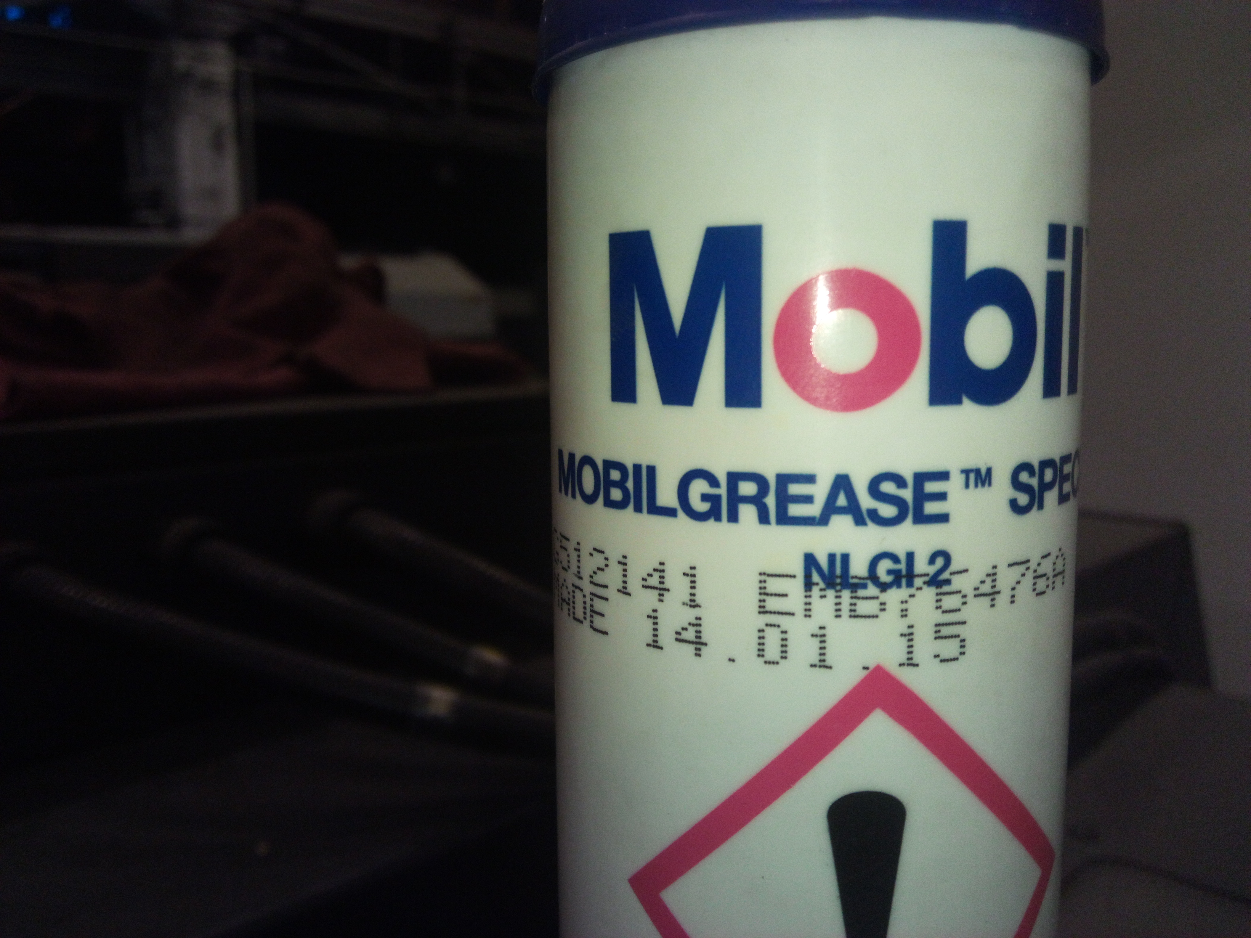

Re: шприцевать гидравлический патрон
У Mobil, есть смазка. Завтра, гляну на работе марку, подскажу.
Вот такой смазкой шприцуют.
во, спасибо_)Predator писал(а):Вот такой смазкой шприцуют.
Новые патроны может так и смазывают, а вт. К старым Чёрным по белому написано, что консистентной смазкой нельзя ибо она задерживает мельчайшую стружку и это увеличивает износ. Смазывать надо маслом. Оно вымывает стружку. У меня в станках с патронами сквозными вообще есть норма истечения смазки из гидрозажима в патрон. Тем самым и обеспечивается смазка.
