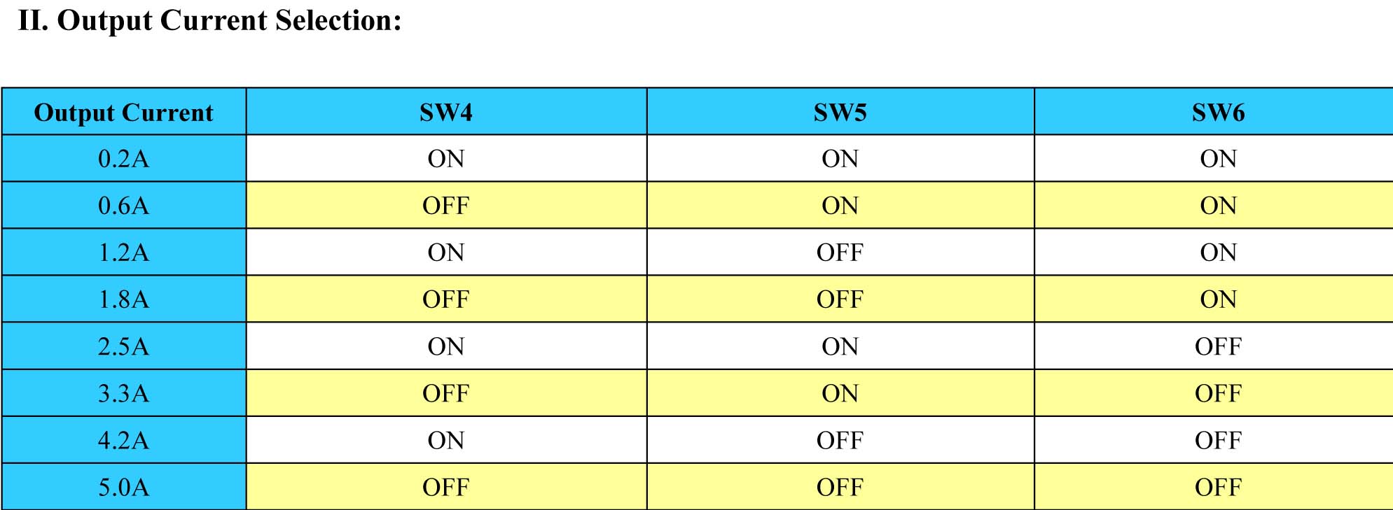

Математика простая (для примера), смотрите сюда:
1.jpg (7525 просмотров) <a class='original' href='./download/file.php?id=94358&mode=view' target=_blank>Загрузить оригинал (89.43 КБ)</a>
2.jpg (7525 просмотров) <a class='original' href='./download/file.php?id=94359&mode=view' target=_blank>Загрузить оригинал (92.04 КБ)</a>

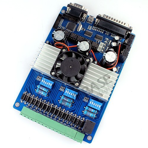

На своем примере: ограничение тока драйвером 2,5А, питание 36В, движки 3А на фазу, 3 оси. Использую трансформаторный БП (трансформатор 0,5 кВт, высотой всего 55 мм, делал такую красоту лет 20 назад для какого то усилка, не пропадать же добру) с ёмкостями 26000 мкф. Встроенный китайский показометр показывает не более 4А при одновременном движении осей, просадка 0,4В. Но это трансформаторный БП, а как поведет себя конкретная модель импульсного БП на пиковых токах? Вот тут и приходится репу чесать - брать тютелька в тютельку, иль с запасом (а еще вдруг захочется 4-ую и 5-ую ось).
Ну коль речь зашла о TB6660... кто пользует вот такой 3-х осевой контроллер. Какие подводные камни и заморочки были
TB6600.jpg (7479 просмотров) <a class='original' href='./download/file.php?id=94452&mode=view' target=_blank>Загрузить оригинал (75.97 КБ)</a>
Сообщения: 2098
Re: Новый драйвер TB6600 вопросы
У меня была заморочка с линейным стабилизатором, вернее с его радиатором - он коротил землю на сигнал enable оси Х, в результате купил красную на 4 оси и пару запасных ТВ6560, а потом уже обнаружил что микросхема живая.
Теперь синяя валяется как запасная, но чую уже не буду ее пользовать, на новый хочу взять китайские М542, все лучше ТВ серии будет.

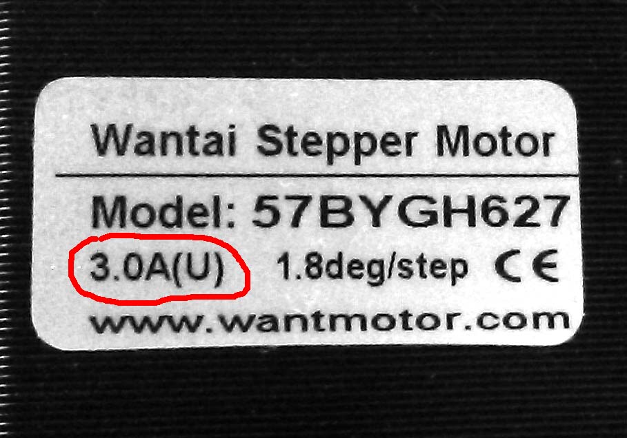

Я не пойму. Пришел двигатель из Китая и контроллер на TB6600. Двигатель 57HS7630A4, с максимальным током 3А. Вопрос такой появился. Обмотки на двигателе две, максимальный ток 3А это на обмотку или на весь двигатель?
Или то, что они работают попеременно, стало быть 3А на каждую обмотку и на двигатель - это одно и то же?
Драйвер позволяет выставить переменником ток, а чем его смотреть-то при настройке? Ток же импульсный, а не постоянный (и не переменный синусоидальный).
Не закидывайте тапками, пожалуйста. Но ведь логичный вопрос :))
Mamont
Сообщения: 1667
Репутация: 391
Настоящее имя: Виталий
Откуда: РБ Минск
Сообщение Mamont »
Akbaur писал(а): Я не пойму. Пришел двигатель из Китая и контроллер на TB6600. Двигатель 57HS7630A4, с максимальным током 3А.
На обмотку . Когда в одной обмотке 100% ток, в другой драйвер делает 0%.
