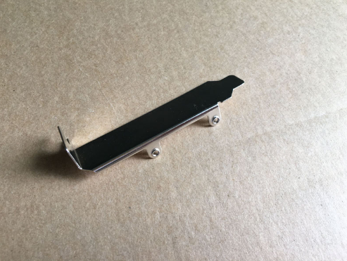

Собственно в заголовке всё написано. Для платы из проекта http://www.cnc-club.ru/forum/viewtopic.php?f=19&t=11116 нужно изготовить планку. Количество 10 шт. для начала. Думаю нужно вырезать из единички(сталь) заготовку и 3 гиба. Сколько такое может стоить?

не, нужна планка, с загнутыми под 90 градусов креплениями

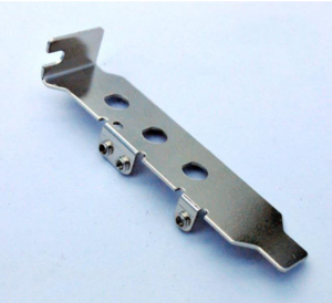

наверно самый дешевый путь типа этого
http://www.pc-1.ru/i_shop/lan/A030566$27
дырочки не сильно внешний вид испортят, да вентиляция опять же :)

mmv писал(а):не, нужна планка, с загнутыми под 90 градусов креплениями
"пустой" такой планки не будет, просто потому что у платы нормируется только гребенка разьема . общая высота и длина только спецификациями АТХ/еАТХ , т.е никаких half & quater size как это есть по другим , более современным разьемам.так что только делать
и интересно как вы там резьбу еще исполните :)

Ее же нужно чем то покрывать.. На некоторых корпусах эти заглушки идут на винтах. При сборке системного блока, в магазине, их просто не ставят, выкидывают. Но вот на счет крепления к плате надо думать.

чтоб планка с "резьбой и покрытием" была дешевой - интересно какая серия должна быть.
Идея была не в комиссионке, а чтоб найти неликвиды или брак (например, у какого-нибудь Мерлиона) с готовыми планками в нужном количестве и типоразмере, что
при серии до 100 штук экономически целесообразно на мой взгляд.
Ну а если планы по серийному выпуску большие, тогда надо искать специализирующегося на выпуске именно такого
изделия товарища, чтоб и вырубал, и гнул, резьбу резал, да и покрытие покрывал :good:

Ну по конфигурации то что надо, но только с высоким профилем.

да уж, я когда вашу плату получил - кучу планок перемерял (от видях, модемов, сетевух и звуковух) - ни одна не подошла, причем от слова "совсем" :hehehe:
Если делать, то только лазером + гнутье + гальваника. Дешево не будет.
Включайте в поставку отдельной позицией.

Re: Нужно изготовить планку для pci платы.
Я б к стандартной заглушке (которые в магазинах выбрасывают) приделал уголки для крепления к плате, контактной сваркой или б просто припаял.
