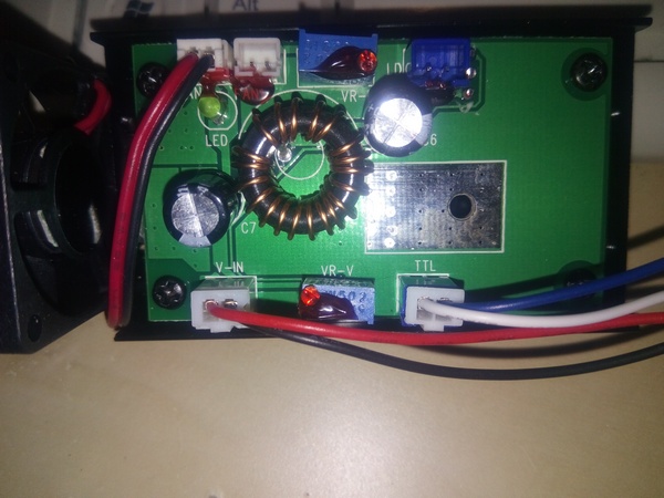

Привет всем.
Мастера и знатоки, подскажите, как подружить между собой контроллер rdlc-320a и светодиодный лазер?
У лазера на вход есть 2 провода по питанию (12в) и 2 провода TTL (из описания лазера - регулировка мощности луча напряжением от 0 до 5 в).
Как это все состыковать с rdlc чтобы ничего не пожечь?
Лазеру нужно свое отдельное питание или он будет питаться от контроллера?
Ководство от rdlc курил, но просветление не наступило.

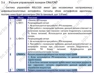

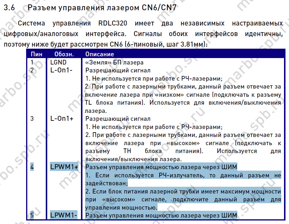

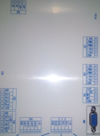

В документации все есть.
Для проверки чтобы ничего не спалить цепляешь вольтметр(желательно стрелочный) между LPWM+ и LPWM-,
запускаешь пробную программу и смотришь напряжение, по идее должно быть не более 5 вольт.
Если больше тогда надо городить развязку.
LPWM+ цепляешь на TTL+
LPWM- цепляешь на TTL-
