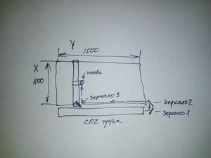

Вопросы собираю co2 1500x800
Основа полированные направляющие на 16. На шд.
Теперь вопрос, смотрю делают порталы с редукторами и без , В чем нюанс понять не могу, редуктор получается понижающий, это только для повышения момента на высокой скорости? Но общая же скорость падает? Короче в муках выбора, действительно нужны ли они? Спасибо.

Еще вопрос смотрю делают по X длинную направляющую, а по Y короткую, мне никто не мешает сделать Y длинную с двумя шд (каждый на свою сторону), а X короткую для уменьшения провисания направляющих? Или возникнут какие то проблемы с настройкой?
Вообще такого плана конструкция жизнеспособна?

Вообще, как раз наоборот- в станках подробного типа длинная ось это у.

Нет!!!VSedoi писал(а):Вообще такого плана конструкция жизнеспособна?
Читайте форум, ребята уже много станков сделали и ни одного на круглых валах среди них нет. Даже китайцы такого размера станки делают только на профильных направляющих.

А что с ним не так? Каркас профтруба 40x40x3. По длинной стороне цилиндрические рельсы с 2мя опорными модулями на сторону, по короткой стороне 2 цилиндрические направляющие с опорным модулем на каждую связанные вместе и крепление под бошку.ultrus писал(а):Нет!!!VSedoi писал(а):Вообще такого плана конструкция жизнеспособна?
Читайте форум, ребята уже много станков сделали и ни одного на круглых валах сре ди них нет. Даже китайцы такого размера станки делают только на профильных направляющих.

Будет синус рисовать, вместо прямых линий потому что...

Те рельсы брать на X и Y?

Угу. Если взять толстые валы для жесткости, то это лишняя масса, которая на лазере во вред.

А что скажите про хивин лежащие на дюксе, 15 пойдут?
Бюджет всего мероприятия (комплектухи) рублей 80-90, половина бюджета улетает на 80трубу с блоком, поэтому не до роскоши. Управление планируется на grbl.

вообще в этом случае редуктор нужен для того, чтобы ремни посильнее натянуть - согнуть ремнями вал двигателя проще, чем кажется) Что он понижающий - я видел и 1:1, а повышающий там нафиг не нужен. "Общая скорость падает" - падает максимальная скорость перемещений, что в общем-то особо и не роялит, рабочая скорость при резке и даже гравировке от оной максимальной далека.VSedoi писал(а):редуктор получается понижающий, это только для повышения момента на высокой скорости? Но общая же скорость падает? Короче в муках выбора, действительно нужны ли они?
Оси называйте и располагайте как хотите, Х на длинном портале просто удобнее.
а вот этого не делайте, с гравировкой растра ардуйня справляется из рук вон плохо.VSedoi писал(а):Управление планируется на grbl.
