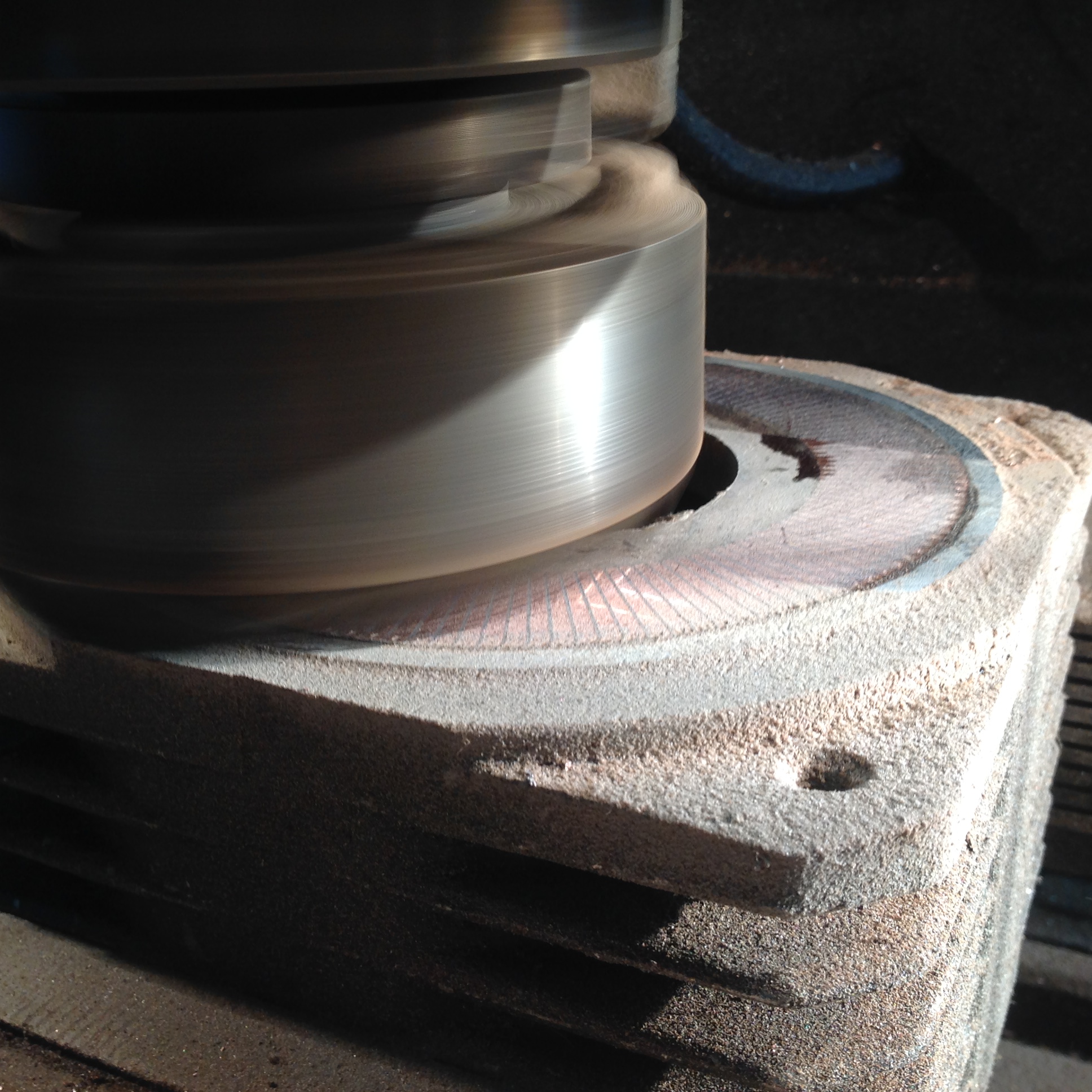

Изнасиловал статор :monkey: , для начала спилил что получилось скоростной фрезой :headphones:
image.jpeg (3129 просмотров) <a class='original' href='./download/file.php?id=93409&mode=view' target=_blank>Загрузить оригинал (908.29 КБ)</a>
Потом дорезал остаток чпушкой
image.jpeg (3129 просмотров) <a class='original' href='./download/file.php?id=93410&mode=view' target=_blank>Загрузить оригинал (738.25 КБ)</a>
