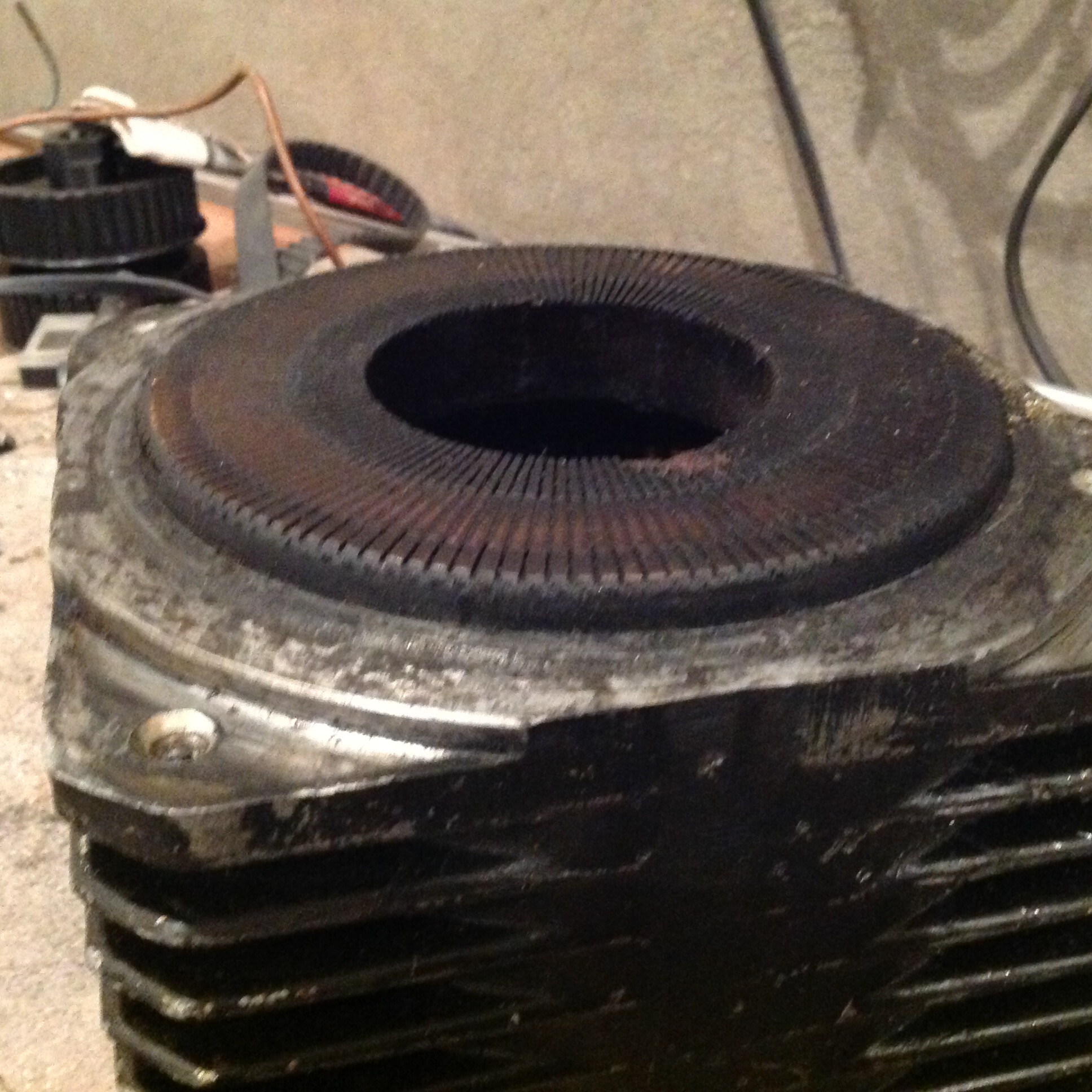

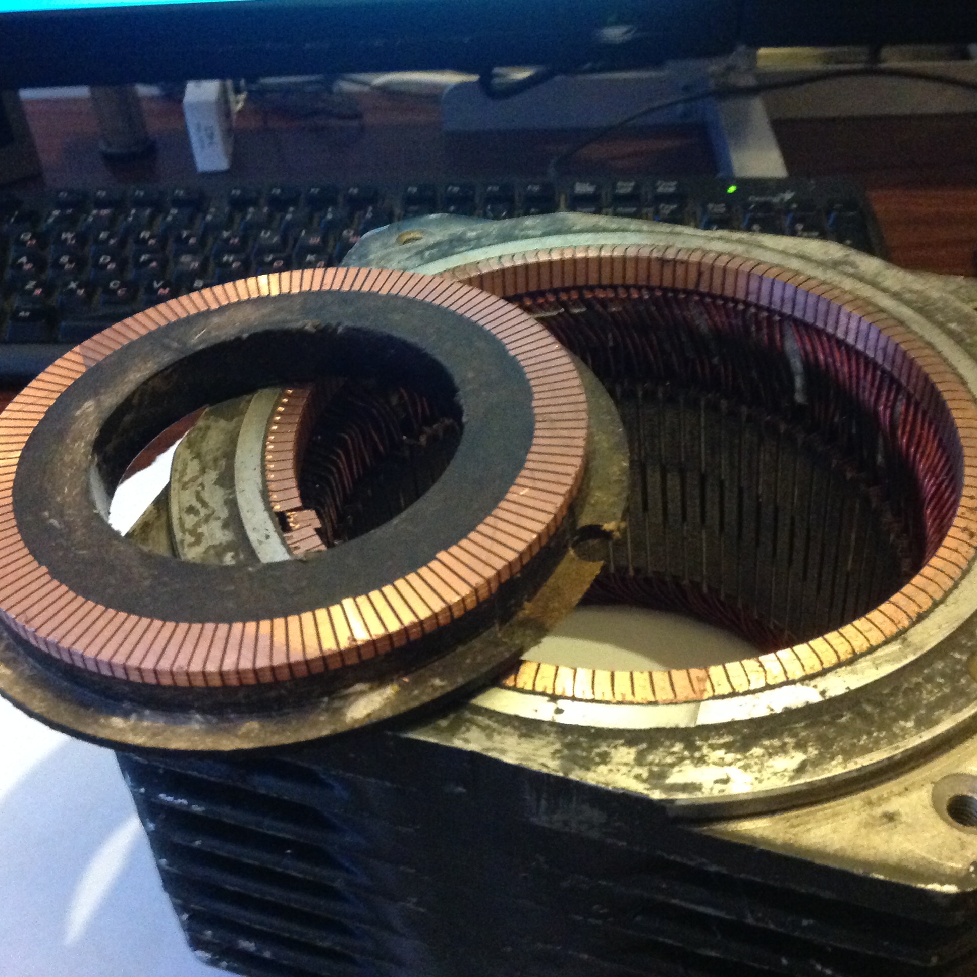

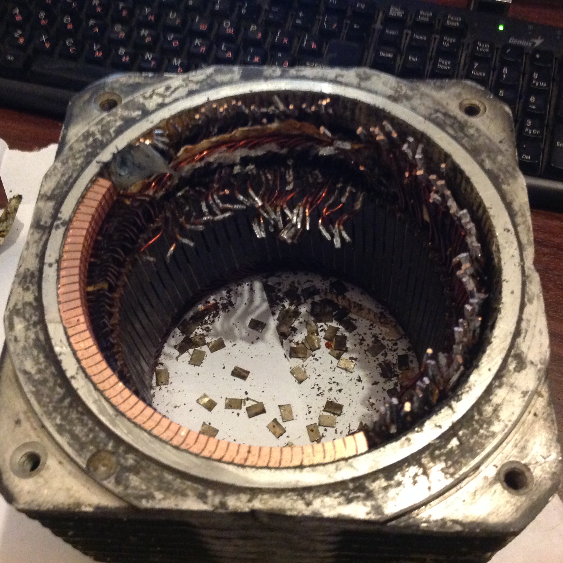

Некоторое время назад я таки добыл себе на опыты пару болгарских движков из семейства 13МВН/21МВН они же 2МТА/3МТА не потратив денег ;)
Один из них разобрал, итого имеем серединку
image.jpeg (3142 просмотра) <a class='original' href='./download/file.php?id=93178&sid=a800a8fa602c2ff7c127ca58fc0e3bd2&mode=view' target=_blank>Загрузить оригинал (848.37 КБ)</a>
image.jpeg (3142 просмотра) <a class='original' href='./download/file.php?id=93179&sid=a800a8fa602c2ff7c127ca58fc0e3bd2&mode=view' target=_blank>Загрузить оригинал (694.24 КБ)</a>
С нее хотелось бы убрать ламели и соединить освобожденные концы обмоток, получив обмотку как у синхронной машины, что вроде бы не составит труда при наличии торчащих концов обмоток. Пока что я не придумал варианта лучше чем попробовать сфрезеровать ламели. Может у сообщества есть идеи получше?

Проблема в том, что их нельзя соединять, придется делать дохренафазный инвертор.
Если соединить - придется делать дохренаполюсный ротор. Ибо число плюсов ротора и статора должно соответствовать.

ну тут я уже погляжу, если придется перемотать - перемотаем, ламели один фиг убирать )

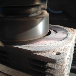

Изнасиловал статор :monkey: , для начала спилил что получилось скоростной фрезой :headphones:
image.jpeg (3067 просмотров) <a class='original' href='./download/file.php?id=93409&sid=a800a8fa602c2ff7c127ca58fc0e3bd2&mode=view' target=_blank>Загрузить оригинал (908.29 КБ)</a>
Потом дорезал остаток чпушкой
image.jpeg (3067 просмотров) <a class='original' href='./download/file.php?id=93410&sid=a800a8fa602c2ff7c127ca58fc0e3bd2&mode=view' target=_blank>Загрузить оригинал (738.25 КБ)</a>

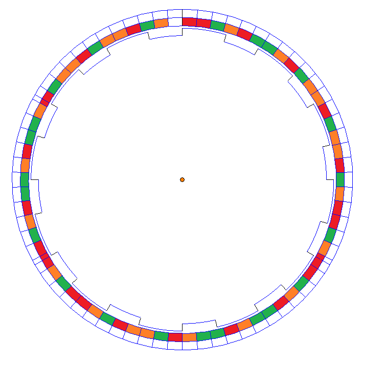

Вольтаж по идее зависит от оборотов достижимых с точки зрения механики и перемагничивания железа + изоляция обмотки, пока даже не думал об этом думать особо :wik: :D
пока исследование того что имеем: имеем 12 полюсов на роторе и 70 на статоре, полюса статора смещены на 1 полюс.. вот что набросалось:
Rotor_stator.png (3037 просмотров) <a class='original' href='./download/file.php?id=93411&sid=a800a8fa602c2ff7c127ca58fc0e3bd2&mode=view' target=_blank>Загрузить оригинал (644.13 КБ)</a>
имеем полное перекрытие полюсом ротора двух полюсов статора и половинное перекрытие еще двух смежных полюсов. :thinking:

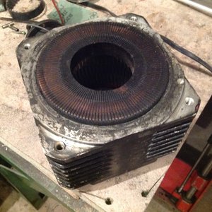

Блин, ломать не строить но и ломается не шибко быстро, поеду лучше котлеток поем :eat:

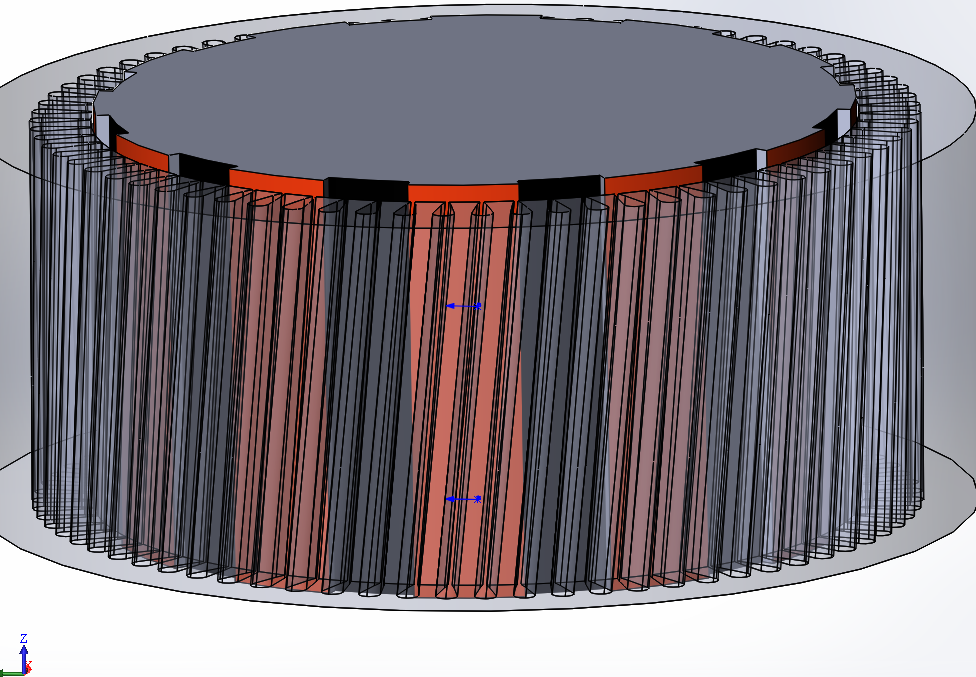

пока отложил ломалку и принялся думать - считать. собственно когда я насчитал 70 пазов статора меня уже взяли сомнения.. почитав литературу и прикинув в экселе варианты - пока только вот такую штуку изобразил.
wind_18_69.png (2944 просмотра) <a class='original' href='./download/file.php?id=93695&sid=a800a8fa602c2ff7c127ca58fc0e3bd2&mode=view' target=_blank>Загрузить оригинал (20.26 КБ)</a>
нагло выкинув одну обмотку получается такая раскладка обмоток. цвета - фазы, обмотка двухслойная, указана только половина обмоток, вторая попадает во внешнее кольцо со смещением на 6 пазов. получилась дробная обмотка с 1 5/18 катушки на фазу.
