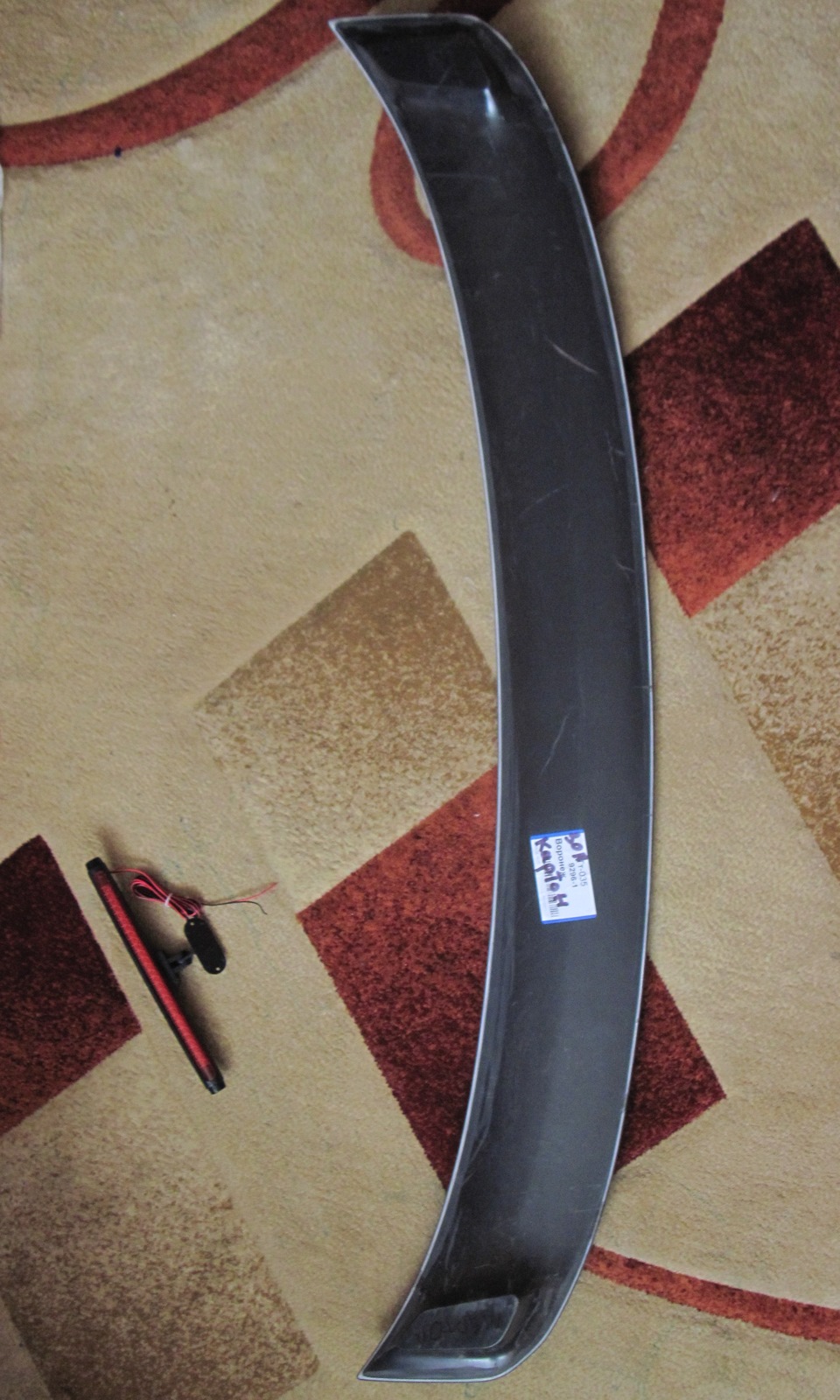

Нужно оцифровать или отрисовать пластмассовую деталь для фрезера. (плоская)
И соответственно изготовить копию.

1. Есть само изделие. Фото во вложении. Спойлер для авто.

Что-то он ни разу не плоский :)

AndyBig писал(а):Что-то он ни разу не плоский :)
Из листа толстой пластмассы же можно вырезать ?

Ну и правильно коллеги заметили. Даже если его распрямить, то по краям какие то (плохо видно на фото) выдавленные площадки? Переход от общей (скажем так, верхней) плоскости к плоскости площадки - это уже 3D фрезеровка...
Да, уж... мне кажется бросьте вы это дело - золотым он окажется этот спойлер, будучи выполненным в единственном экземпляре. (Мое личное мнение, прошу не обижаться)

Jek-66 писал(а):Загибать сами будете? Умеете это делать или тоже включить в объем работ? Тогда радиус или профиль укажите.
Насколько я понял, ему нужно вырезать точно вот такой же спойлер со всеми профилями и выступами :)
Jek-66 писал(а):золотым он окажется этот спойлер
Я тоже так думаю. Сканирование, приведение получившейся модели в порядок, 3D-фрезеровка как минимум с одним переворотом... Еще неизвестно какой материал Вам нужен, пластиков-то полно самых разных - капролон, акрил, поликарбонат, ABS и т.д.

Марку - модель авто? Унификация по стеклам ~ 100...150 вариантов. не так много, как выглядит.
Этот ветровик с двумя кусками скотча неизвестного происхождения оторвет сразу. С нормальным, если правильно установить, будет служить. Но, дороже выйдет, чем вариант выше.
Материал - скорее всего поликарбонат, (судя по запаху), отлично поддается формовке феном. Ну, если, не влазит там, ну, немного...

- Ширина 20мм
- Цвет не важен, все равно будет красится
- Загибать не надо, вырезать из толстого (20мм пластика)
- 1 штуку.
- Важна только верхняя плоскость, нижняя может быть плоской. (это заводские делают дутые внутри, для экономии пластика)
Лично по мне, задача кажется интересной)
Jek-66 писал(а):Слову "толстый" придайте пожалуйста техническую характеристику( ?мм)
И видимо цвет тоже надо указать.
1 штуку нужно вам? Что то вы не ответили на этот вопрос.

Jek-66 писал(а):Давайте 2D эскиз и я вам сделаю этот треклятый спойлер! Гибка и окраска - на вашей совести.
Внимательнее надо быть :)
У человека нет эскиза, ему как раз и надо сделать модель перед изготовлением (оцифровать). И человеку не нужна гибка, он хочет получить готовую делать, вырезанную по 3D модели.

Да вроде старался, вот фразы из его 12-го поста:
- 1 штуку.
Или я чего то не увидел? Там верхняя плоскость вогнутая? У меня фотка так паршиво открывается - ни фига не видать! Если да, то ну его на фиг! При нагреве и загибе профиль "откроется" и уйдет от необходимых размеров, хрень какая то получится...

Jek-66 писал(а):Там верхняя плоскость вогнутая?
Там одна сторона выпуклая, вторая вогнутая, ему нужно вырезать выпуклую сторону, вогнутую можно оставить плоской :)
