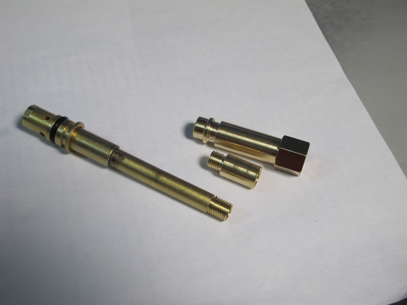

Давно хотел заиметь газовую горелку для пайки резцов и так погреть
С кислородом связываться не хочу, побаиваюсь

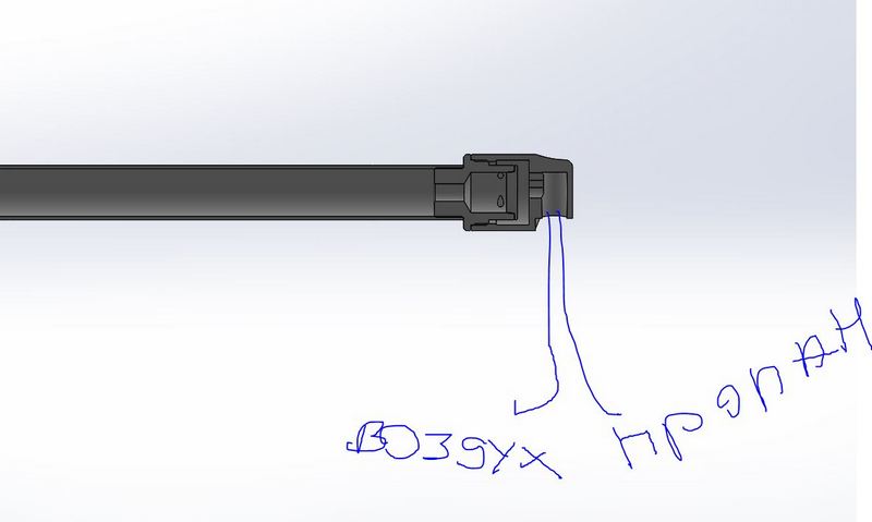

Нашел на чипмейкере хорошую темку по горелкам и там выбрал данный вариант, немного подрисовал под себя и вперёд к станкам
Для работы горелки нужно дуть хорошо воздухом, комперссор нужен нормальный
У моей сопло 13 мм , дуть нужно под 6 атм
Уже практически все сделал , осталось дождаться редуктор на пропан и можно настраивать

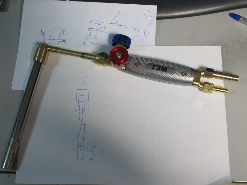

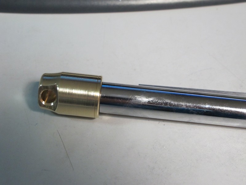

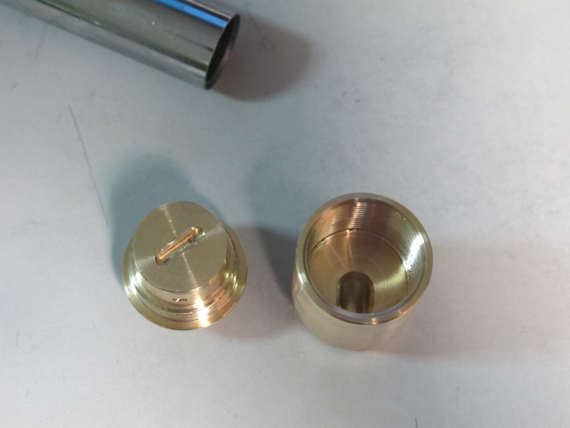

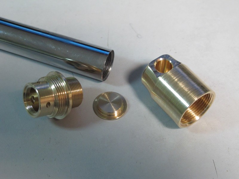

Эта горелка требует подстройки длины сопла
Сопло из 13 мм нержатрубки, горелка Г2
На ней нужно рассверлить в жиклере и седле отверстия , в жиклере до 1-1.5, в седле жиклера до 2-2.5
горелка хорошо масштабируется, можно сделать под меньшее сопло , соответственно воздуха нужно меньше , для мелочи само то
соотношение диаметра к длине 1/10-11 , но лучше делать с небольшим запасом по длине и по факту настройки укорачивать
видео обязательно снимем
несколько фоток чего и как
