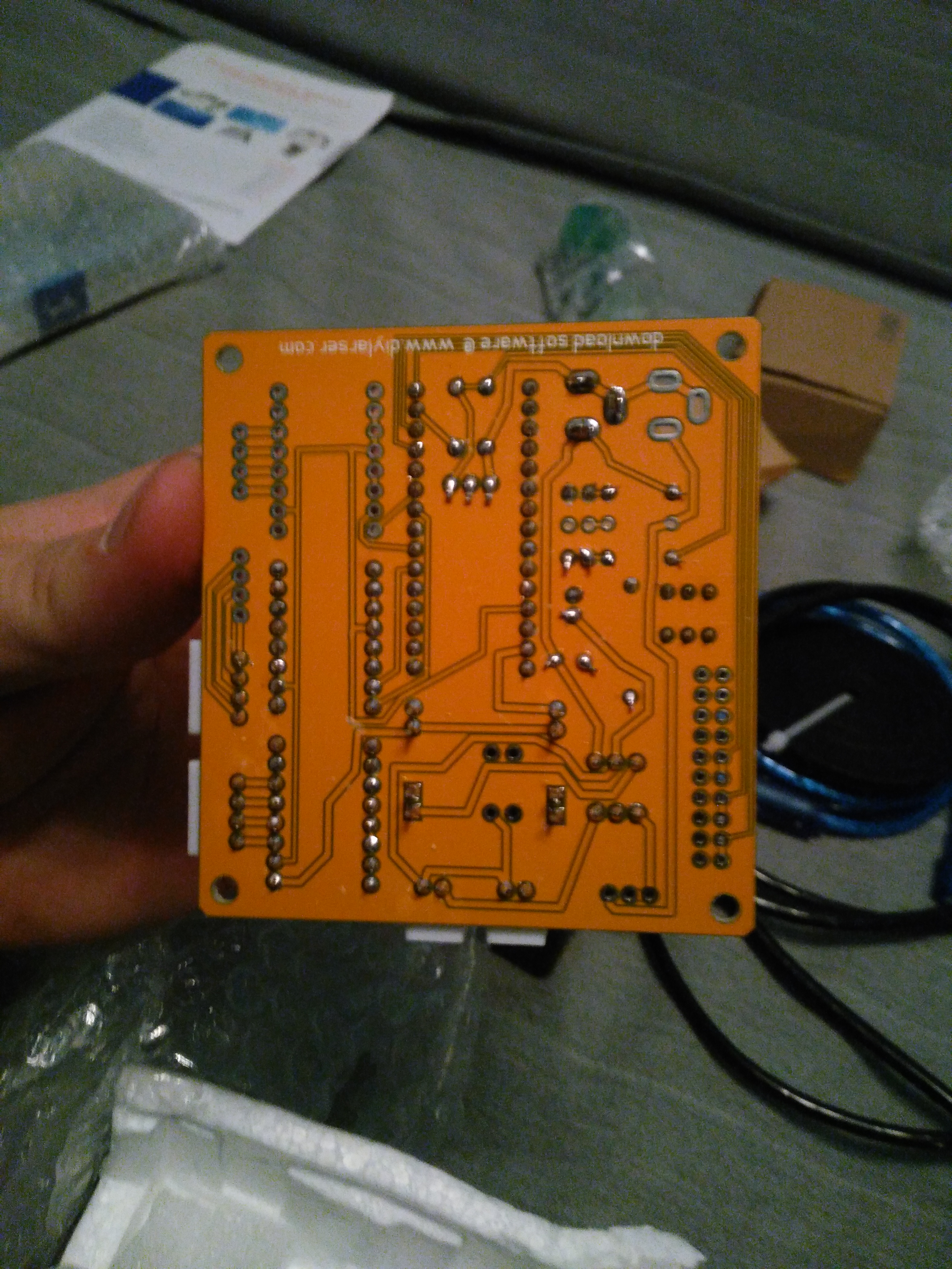

ко мне пришел китайский гравер 2.5 вт, 400х500мм
решил я работать на нем через программу BenBox. Все установил, прошил. Запускаю - оси х и у идут хорошо, а лазер не работает! только точка фонарика светит и все! ПОМОГИТЕ!
Сообщения: 4605
Re: Вопрос по программе BenBox! Прошу помощи магистров!
Andrewshaa писал(а):ко мне пришел китайский гравер 2.5 вт, 400х500мм
Выложи фотки станка, что-бы понять схему подключения.
tSq7hndVJ6w.jpg (14108 просмотров) <a class='original' href='./download/file.php?id=92681&mode=view' target=_blank>Загрузить оригинал (148.61 КБ)</a>

и еще вопрос - как обратно перепрошить ардуину на прошивку grbl? arduino ide выдает ошибку
IMG_20161012_220056.jpg (14095 просмотров) <a class='original' href='./download/file.php?id=92683&mode=view' target=_blank>Загрузить оригинал (3.78 МБ)</a>
IMG_20161012_220041.jpg (14095 просмотров) <a class='original' href='./download/file.php?id=92684&mode=view' target=_blank>Загрузить оригинал (4.63 МБ)</a>
Сообщения: 4605
Залить GRBL прошивку можно с помощью программы Xloader http://xloader.russemotto.com/ сама прошивка вот: http://bit.ly/1EiviDk взята от сюда: https://github.com/grbl/grbl

А что скажете по поводу того, что лазер не работает с бенбоксом?

перепрошил я на Grbl, установил universal gcode sender, залил тестовую .nc , ШД идут, лазер молчит

Лазер перестал молчать, но работает неправильно, не могу объяснить - прикладываю видео

столкнулся с такой же проблемой как и автор темы если есть решение помогите
1 контроллер и плата управления один в один.
2 с прошивкой grbl 9j в родной программе работает без проблем Engraver master
3 ставлю Бенбокс прошиваю прошивкой като нано лх вроде движки крутят лазер не включается
4 вернул обратно на грбл все работант нормально
5 опять в бенбокс прошил прошивкой за 15 год что то на 0606 заканчивается нефига вообще не работает
что где посмотреть чтобы заработало и будет ли мощность лазера на этом железе регулироваться?

частично заработало на прошивке ноно лм или лх не помню точно. но работает каряво при прожиге лазер включается на полную мощь и жгет без остановки при прицеливании тоже ставит точку мощность лазера не поддается регулировке кто нить поможет или все лечится только переделкой платы управления
