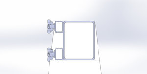

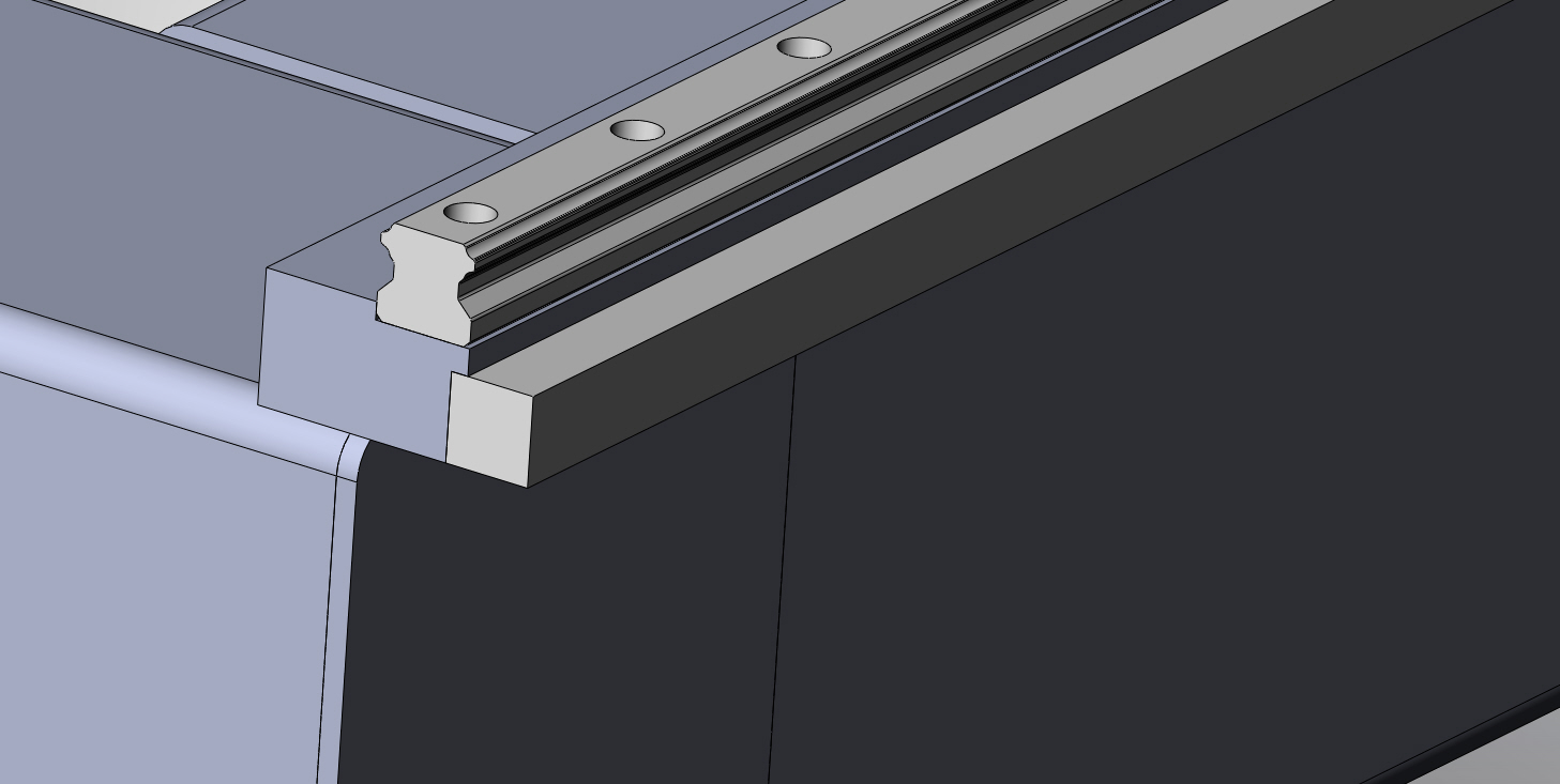

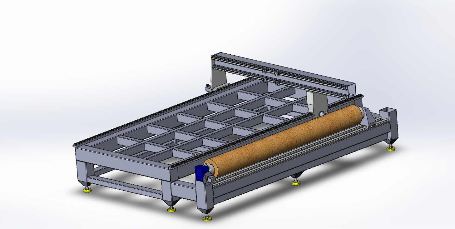

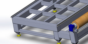

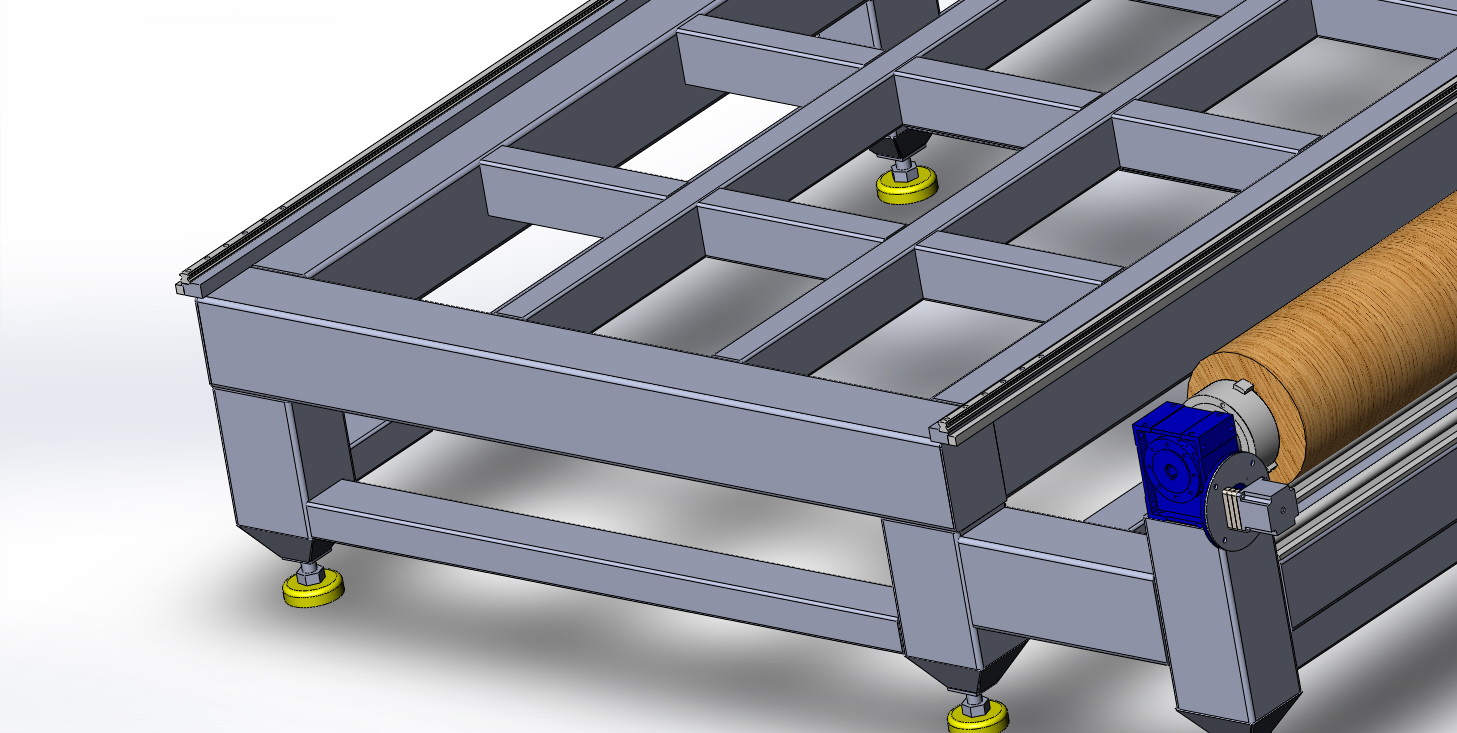

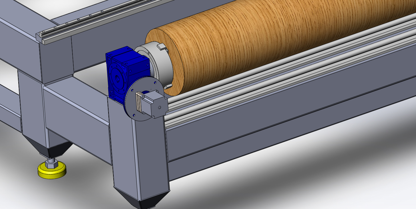

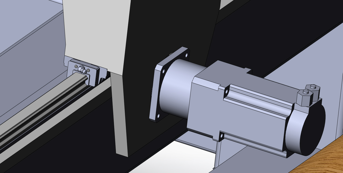

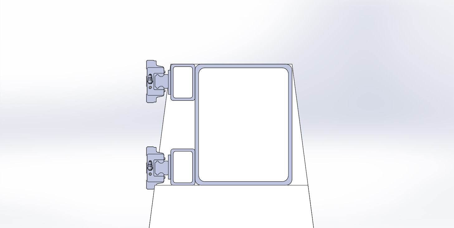

Всем привет, что то подумал я и взялся за деревообработку, накидал пару станков в солиде, вообще я занимаюсь в основном плазмами, многие это из форума знают, но не суть важна. Значит в связи с тем как все же рынок потихоньку развивается шагает 2 вперед 1.9 назад, думаю что бизнесменам например мебельщикам рано или поздно все же понадобится качественное оборудование для дерево обработки хотябы чтобы не уступала по качеству и цене китайским аналогам. (некоторые за обстановку квартиры берут лям :o и больше) Над этим вопросом думаю заниматься нужно сейчас чтоб получить путевую вещь через годик.
В проекте заложено поле 1500 на 3000, 4 ось диаметр до 300 длина 3000 вес заготовки до 300 кг.
Бюджет проектный пока не расчитывался. Планируем делать из хороших комплектующих.
Рама станка из металла 200 на 160 стенка 6, после сварки планируется обработка базы рамы на огромном 4х шпиндельном фрезере Ульяновского завода тяжелых станков УЗТС
По мне проект получается таков, рама вроде прочная, базу под направляйки и рейки фрезернем, боковины портала отольем из алюминия или чугуна (они пока нормально не нарисованы). Портал пока та же балка 200 на 160 стенка 6, тоже после фрезеруется, но портал мне не нравится, скорее сварим из пластин с усилителями например из 10ки либо есть возможность лить и фрезить. Бошку пока не рисовал. В бошке планируется установка дисковой пилы для черновой обдирки бревна.
Парни в общем задача получить действительно хорошую вещь, планируется серийный запуск, чтоб не стыдно было продавать. Кто что скажет?

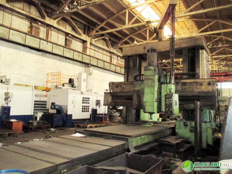

Базу планируем фрезить на таком!

Начните с экономики, а нарисовать еще успеется. Прокат в проекте будет самым недорогим пунктом, поэтому посчитайте только хорошую комплектуху. Умножайте это дело минимум на 2, и сравните цену с готовыми станками от будущих конкурентов.
Re: Проектируем фрезер 1500 на 3000 с повороткой до 300мм
Синий редуктор скорее всего будет с большими люфтами.

aftaev писал(а):Синий редуктор скорее всего будет с большими люфтами.
Есть немного, я его уже использовал на труборезке плазмой, он отработан поэтому и вставил готовый. Зато он более менее надежный и альтернативы особой нет, разве что зубчато ременный. (волновой сильно дорогой)

Комплектуха основное скорее всего; рельсы хивин, моторы сервошаговые (китай), редукторы планетарные (китай) Рейка и швп Хивин. Шпиндель под вопросом, нужно заложить хороший (с хорошими подшипниками) минимум 3квт
giraf_79 писал(а):Есть немного, я его уже использовал на труборезке плазмой, он отработан поэтому и вставил готовый.
Фреза дергает заготовку в отличи от плазмы.
giraf_79 писал(а):альтернативы особой нет,
Давно изобретена поворотка для станков - УДГ Re: Восстановление плоскошлифовального 3Г71 установка ЧПУ #169 и имеет выбор люфта.

aftaev писал(а):Давно изобретена поворотка для станков - УДГ Re: Восстановление плоскошлифовального 3Г71 установка ЧПУ #169 и имеет выбор люфта.
Да раньше как то я не догадывался, фото внутренностей у тебя нет? как там люфт выбирается и на сколоко его хватит при постоянных динамичных движениях?
Фото где то выкладывал на форуме. Принцип там редуктора как у твоего синего, только червяк имеет эксцентрик и можно прижимать червяк к шестеренке. Паспорт на УГД есть в инете.
с 4:20 минуты рассказывается про эксцентрик который выбирает люфт между червяком и шестеренкой
https://www.youtube.com/watch?v=mbawIXWN2bI
https://www.youtube.com/watch?v=Lw7-LtNOuw8
https://www.youtube.com/watch?v=LSXwwTT8tUA

Сообщение giraf_79 »
Судя по 3му видео у УДГ с зади подшипник и с переди втулка, всеже мне кажется втулка не расчитана на большое количество оборотов может износится был бы подшипник, а с другой стороны в Авто на каленвалу вкладыши и ходят айда пошел. :thinking: То что эксцентриком поджимается червяк это конечно супер!

С заводом связывались? если не секрет, сколько стоит такую станину отфрезеровать?

giraf_79 писал(а):всеже мне кажется втулка не расчитана на большое количество оборотов может износится был бы подшипник
А ты хош деревяшку 3000мм длиной и 300мм в диаметре вращать на 3000 об/мин :lol: Есть такие сомнения что ты не захочешь ее раскручивать больше 500 об/мин, если не 100 об/мин ;)

aftaev писал(а):А ты хош деревяшку 3000мм длиной и 300мм в диаметре вращать на 3000 об/мин
Да я согласен что наш любой редуктор будет по любому надежней китайских. Короче почем новый УДГ 250, в авито есть за 6 тыс.
extentia писал(а):С заводом связывались? если не секрет, сколько стоит такую станину отфрезеровать?
Как бы не особо дорого договорились 20тыс, но на определенных взаимовыгодных условиях.
