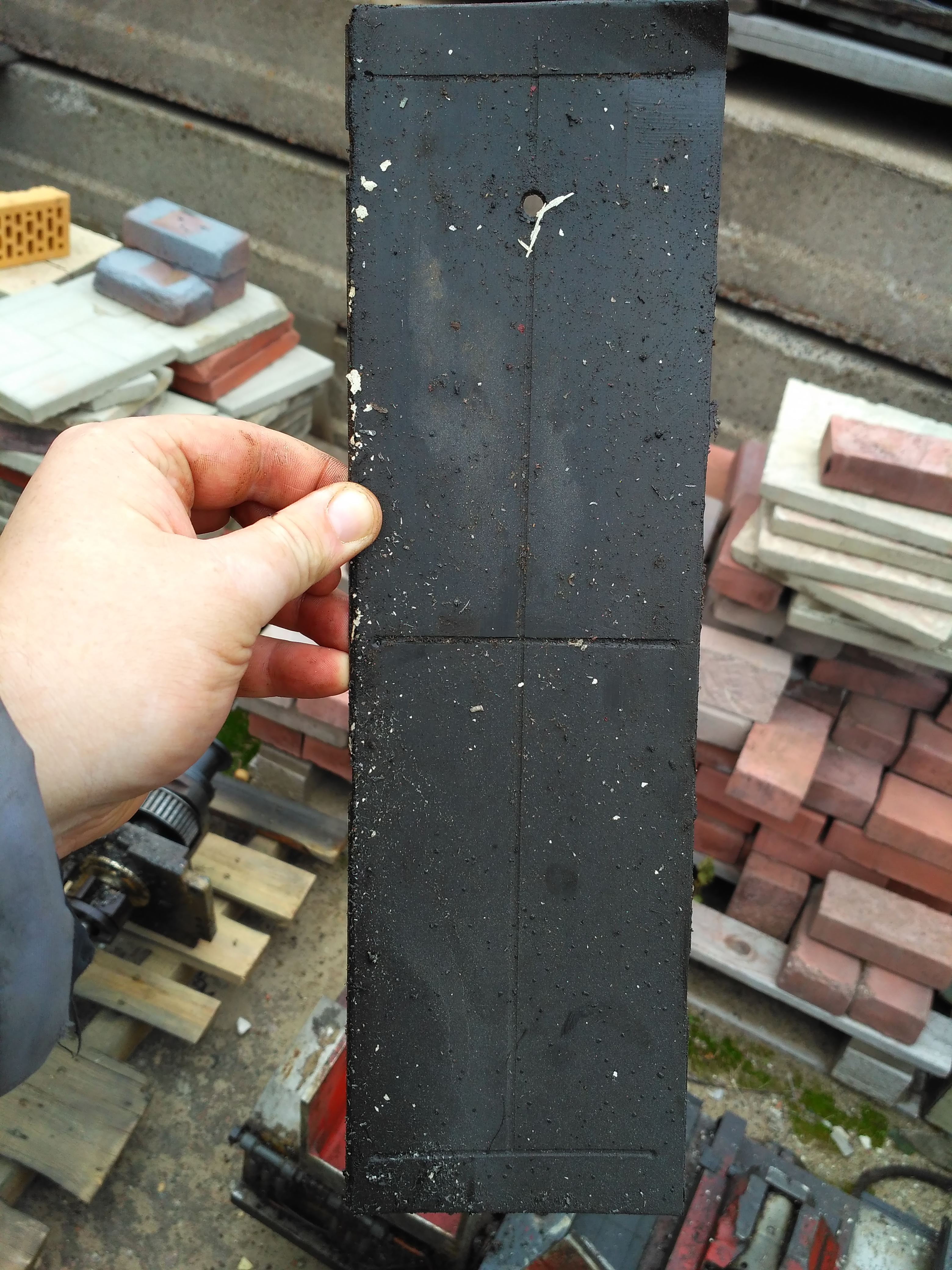

Теперь о состоянии станка:
Станина целая задиров нету. очень грязная)) я так понял в этом станке метал по металлу не скользит, а используется какой то материал.
IMG_2016-09-30_110441.jpg (8537 просмотров) <a class='original' href='./download/file.php?id=91592&mode=view' target=_blank>Загрузить оригинал (5.46 МБ)</a>
IMG_2016-09-30_110512.jpg (8537 просмотров) <a class='original' href='./download/file.php?id=91593&mode=view' target=_blank>Загрузить оригинал (4.57 МБ)</a>
который наклеен на станину в местах где происходят соприкосновение осей станка со станиной, кто знает что это за материал и нужно ли его менять и как это прально сделать.

rehden писал(а):Пытаюсь выяснить что за материал на направляйках.... пока безрезультатно.. нашел только это http://plastmass-group.ru/catalog/mater ... 00/zx-100k кто нибуть применял этот материал???
Родной материал направляек это эпоксидный наполненный компаунд, типа УП-5-222, УП-5-250, УП-5-251. Скорее всего УП-5-222- он и предназначен был для плоских направляющих (УП-5-250, УП-5-251 - для цилиндрических направляшек). ZEDEX- вещь, если правильно вклеить и обработать будет отлично ходить, а фрезеруется вообще сказочно.

и кстати я узнал точное название материала накладок Фторопласт Ф4К15М5 и еще какието в конце 2-3 буквы. Я так понимаю по сравнению с Zedex материал Ф4К15М5 хуже... так что однозначно менять нужно будет.
Еще начитался про компаунды.. Честер вообще зверюга =)) вот бы его залить.. толька я не представляю как это можно будет сделать и как он себя поведет если он будет толщиной 2мм. да и не дешево будет... скорей всего на Zedex переделаю. Только предварительно соберу как есть и геометрию проверю. Инструмент уже заказан. Так что все впереди.

rehden писал(а):Вот пдэфчик нашел в нем есть таблица сравнения
В этой таблице есть интересные цифры. Конкретно коэффициент термического расширения, указанный как 66*10^-6/С для компаунда УП-5-250, а для честера он уже 40*10^-6/С. Нашёл первую попавшуюся таблицу (не сильно уверен в её верности а справочника под рукой нет):
http://tehtab.ru/Guide/GuidePhysics/Gui ... dCeramics/
Там указанный КТЛР для качественного чугуна (от комнатной температуры до 100-390С) = 6,6*10^-5/С, для серого чугуна чуть меьше 6*10^-5/С. То есть по этому параметру (одному из самых основных) честер проигрывает УП-5-250.
А ещё есть инфа что эти компаунды больше не поставляются :(

Добавлено: 08 окт 2016, 20:51
NKS
rehden писал(а):Если клин не найду то будет пипец.. тогда точно придется на рельсы ставить
Глупости. Клин при желании сделать можно. Как правило конструктивно они одинаковы на всех осях, а геометрию вывести уже по замерам можно.
rehden писал(а):Не маловато ли они жесткости дают??
С "пропуканными" зазорами жёсткости не будет, а если следить и вовремя регулировать, то, имхо, жёсткости побольше, чем на профильных рельсах будет
(счас меня тапками закидают :hehehe:)
Вобщем, не торопись, обдумай хорошенько, запилить всегда успеешь.
