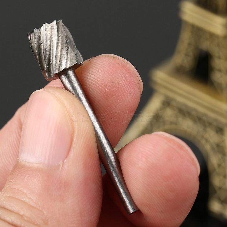

Чем эти плохи? https://ru.aliexpress.com/item/6Pc-HSS- ... 4ac5c77ea7
Укоротить на наждаке ту, что цилиндрическая, диаметром 8
Т-фреза.jpg (4907 просмотров) <a class='original' href='./download/file.php?id=91551&sid=0eac88bd700d9b44998cca07e1c8ed86&mode=view' target=_blank>Загрузить оригинал (53.84 КБ)</a>
и готов инструмент.

Сергей Саныч писал(а):Чем эти плохи? https://ru.aliexpress.com/item/6Pc-HSS- ... 4ac5c77ea7
и готов инструмент.
Сергей, они такое ощущение, что из пласитилина. У меня пара таких - тупые как хз что. Покупал в наборе, затупил об деревяху
