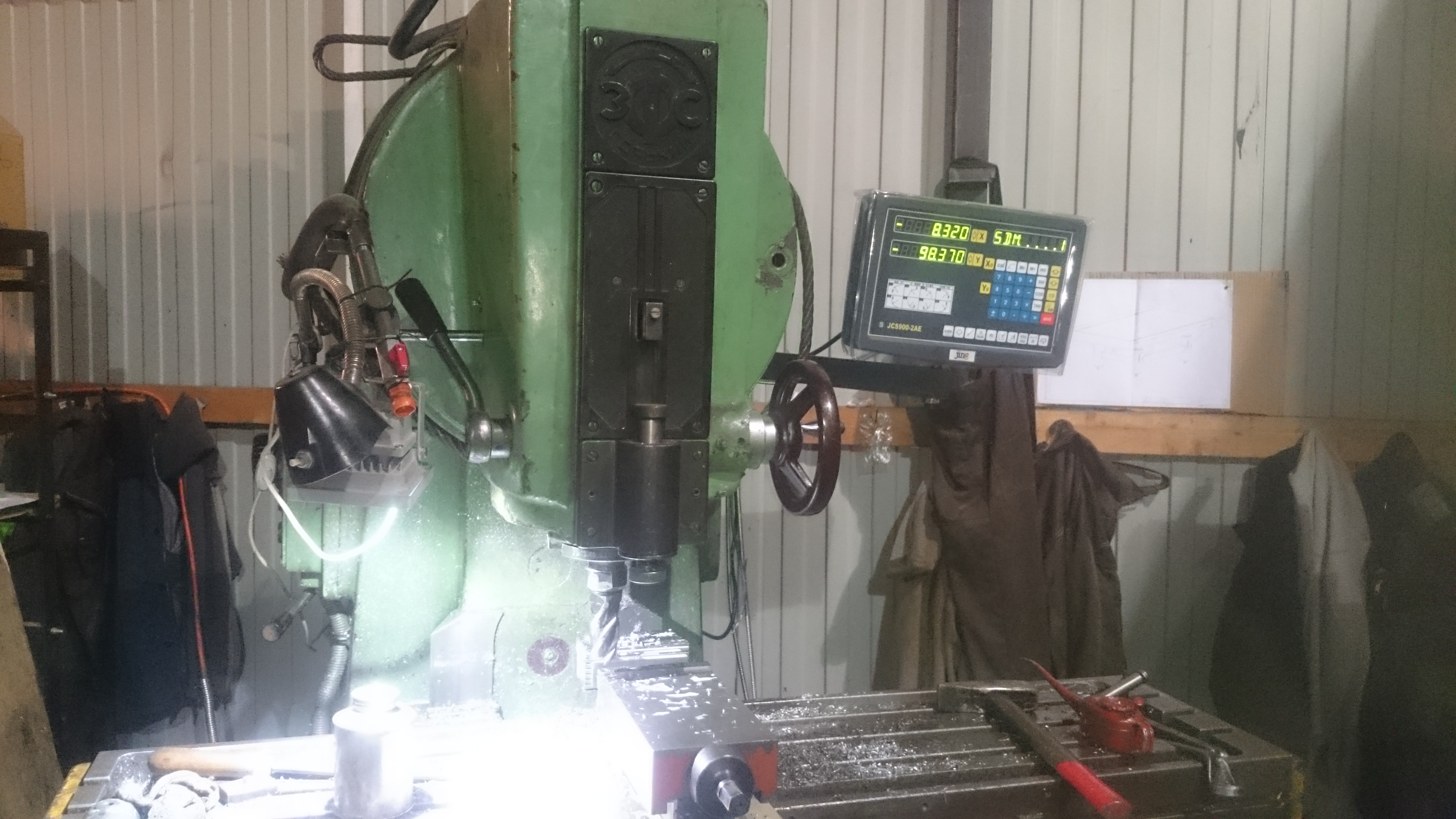

После разметки нескольких больших деталей на ручном фрезере решил поставить на него линейки, чтобы раз и навсегда избавится от кошмара считать обороты лимба.
Купил комплект на две оси, установил - сказка :).
Работать одно удовольствие.

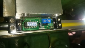

Есть только один минус - китаец сволочь положил линейки без индексных меток, хотя в описании они были. И теперь приходится нулить станок по лимбу, что не удобно и не так точно, как хотелось.
Афтаев подсказал, что индексные метки могут быть, а китайцы просто экономят на проводах.
Вскрыл каретку, там вот такое :
Надо как-то проверить, есть ли что-то на среднем контакте.
ЗЫ кабель состоит из 4х проводов + экран. Если я на экран кину землю, а вместо земляного поовода индекс подключу, на сколько это может сказаться на работе энкодера?

Метка, чтобы закрепить тиски и упоры на столе и каждый раз не искать где они находятся, а вместо этого сразу работать по линейкам.
