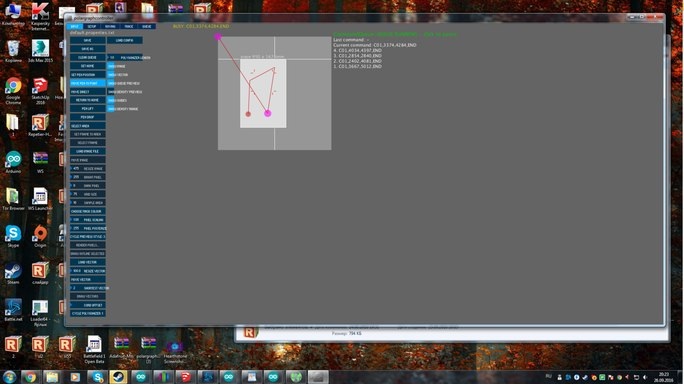

Доброго времени. Хотел сделать вертикальную рисовалку, но столкнулся со странными трудностями.
Имею мегу, уно, рампс, драйвера а4988, шилд на уно l293d, драйвера ln298n, двигатели Neam 17 hs4401, сервы и прочие иже с ними.
Самым удачным опытом был http://www.instructables.com/id/Polargr ... torshield/ , но так как двигатели у меня мощные, микрухи тут же нагревались до температуры солнца, и держать включенным более 6 секунд опасно это дело) Прочитал , что управление 293 и 298 одинаково и можно использовать их, но двигатель только жужжит на месте (проверял тупым скетчем на покрутить, пины забиты верно).
Есть вариант такой прошивки и под рампс. А, что, почему бы и нет, подумал я? Гитхаб в помощь https://github.com/PingguSoft/Makelangelo_RAMPS , только вот никакие действия эта вещь не отрабатывает, будто и не включены двигатели, даже удержания нет.
Ладно, есть же еще такая вещь, как https://github.com/euphy/polargraph_server_a1 (и вариации типа сервер/мега/рапс), там другой софт, но не важно. Пробовал ставить и на уно с отдельно подключенными драйверами (есть в кофиге возможность использовать сторонние драйвера, указываешь step , dir, enable и вроде как должно работать). Пробовал мега и рампс. Самый успешный запуск - двигатель дребезжит в одном направлении.
А, еще прошивка заливается с ошибками по lcd, но заливается же, да и дисплей мне не нужен вовсе.
Имею опыт сборки и общения с 3d принтерами, не думал, что такая фигня будет с простой рисовалкой)
Куда копать?)

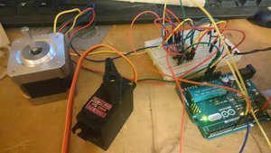

arkhnchul писал(а):подцепляйтесь к a4988, это хотя бы полноценные драйвера, понимающие step/dir и умеющие в регулировку тока (хз что там может быть на шилдах или собранных китайских платках, но сами по себе l293d и l298n - просто Н-мосты).
Да, подцеплял. Почему то просто ничего не происходит. Пины верные, с другим скетчем на покрутить эта схема работает.
пины (для просмотра содержимого нажмите на ссылку)
#ifdef SERIAL_STEPPER_DRIVERS
#define MOTOR_A_ENABLE_PIN 3
#define MOTOR_A_STEP_PIN 5
#define MOTOR_A_DIR_PIN 11
#define MOTOR_B_ENABLE_PIN 6
#define MOTOR_B_STEP_PIN 7
#define MOTOR_B_DIR_PIN 8
А вообще вот конкретный скетч, тоже нихт арбайтен

Вроде команды и отрабатывает, они в очереди пропадают.
WCDpuFoxaJ8.jpg (6883 просмотра) <a class='original' href='./download/file.php?id=91167&mode=view' target=_blank>Загрузить оригинал (62.98 КБ)</a>
А вот так в сборе
sp5W-Gmq6uA.jpg (6883 просмотра) <a class='original' href='./download/file.php?id=91166&mode=view' target=_blank>Загрузить оригинал (169.5 КБ)</a>
Двигатель все время в удержании стоит

а энейбл провод подключен?

по скриншоту не видно - он строку приветствия выдает и на команды ACK отвечает?

tvv7-7-7 писал(а):а энейбл провод подключен?
Нет, я не нашел в конфиге строчки, где указана куда его подцепить.
arkhnchul писал(а):по скриншоту не видно - он строку приветствия выдает и на команды ACK отвечает?
Не знаю, где в этой программе командная строка, если честно)
В ардуино ide при подлючении пишет следующий код:
POLARGRAPH ON!
Loaded machine width:4
