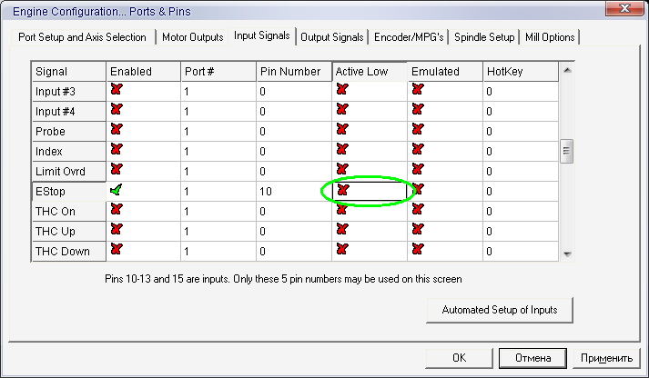

ALS
Сообщения: 157
Зарегистрирован: 15 ноя 2013, 01:46
Репутация: 161
Откуда: Севастополь
Re: Mach3, Win7 и материнка под win7
Сообщение ALS »
вот окошко, где выставляется инверсия сигнала от датчика
estop.png (7635 просмотров) <a class='original' href='./download/file.php?id=91189&mode=view' target=_blank>Загрузить оригинал (27.58 КБ)</a>
