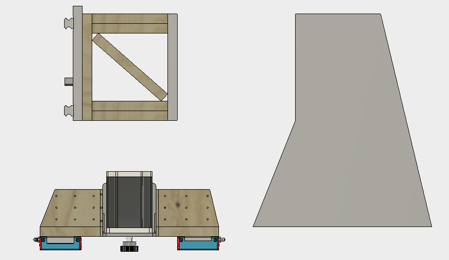

Вот мой текущий портал - http://a360.co/2cJe7XH . Можете в браузере покрутить/повертеть или скачать в любом формате, чтобы открыть у себя.

Re: Нужна помощь по проекту фрезера по дереву.
Добавлено: 22 сен 2016, 14:19
ScrewDriver
ага, принцип понял.
Буду добавлять деревях.

Пока получается вот так:
Y2.png (22278 просмотров) <a class='original' href='./download/file.php?id=90861&mode=view' target=_blank>Загрузить оригинал (360.64 КБ)</a>
Добавлено: 22 сен 2016, 16:44
ScrewDriver
Нарастил мяска вроде бы.

Добавлено: 22 сен 2016, 17:46
Все кареты и стол так и будут без единого ребра?
Добавлено: 22 сен 2016, 17:59
ScrewDriver
MX_Master писал(а):Все кареты и стол так и будут без единого ребра?
Завтра обещаю исправить ;)
