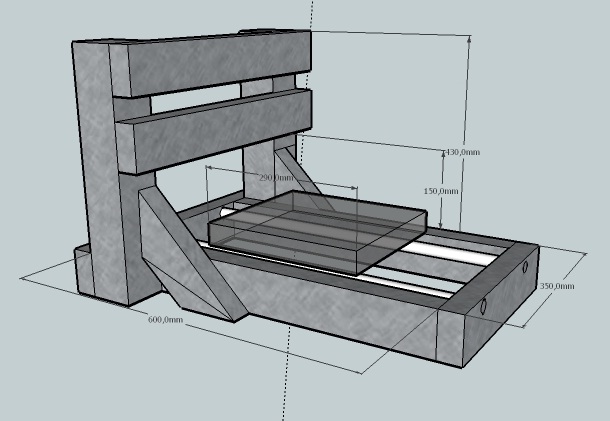

Описание станка, основные характеристики: Первый самодельный станок на станине из стальных профильных труб
Рабочее поле:290*260*100
Обрабатываемые материалы: дюраль, латунь, немножечко сталь
Ориентировочный бюджет: 15000р
Предполагаю сварить вот такую станину "из того что есть".
Не исключаю в дальнейшем переделку на раму из дюраля, но с ее изготовлением силами того что на рисунке.
Скажите что всё уныло.
( Ось Z , укосы портала и горизонтальный укос рамы стола пока не нарисован, но предполагается )
Основа - обрезки стальных профильных труб 80*40*2.5мм "от забора" + 80*80*3 на стойки портала.
Стол - сваренные между собой стальные профилированные трубы 40*25*1.25 , "поставленные на ребро".

идея обычная. как будешь бороться тем, что раму при сварке поведет?

Изначально думал наваривать площадки уступы , шлифовать их вручную и прикручивать валы и швп над рамой ( по этим отшлифованным уступам ).
Но почитав про допуски 0.002мм на ровность этих площадок понял вручную это один хрен нереально.
Так что просто сделаю овальные дырки в которых буду двигать опоры от руки.
По высоте отрегулирую с помощью пузырькового уровня и/или укладки на валы куска керамгранита ( вроде пишут про допуск +-1мм производители )
, влево-вправо - по максимально свободному ходу стола.
( сами втулки стола сначала временно будут посажены на хомуты, допускающие небольшую свободу вращения )

johny писал(а):допуски 0.002мм на ровность
у меня хуже и все работает.
можно предусмотреть в конструкции меры по защите от перекосов.
к примеру, на портале один столб закреплен жестко, второй стоит на шарнире. и т.д.
и все зависит от того, что и с какой точностью ты собираешься резать. не стоит заниматься перфекционизмом с такой рамой ))
какие задачи у станка?
Я думаю портал на шарнире это маразм. Проще уж калиброванные шайбы под опоры подложить.
Ну а еще проще найти для портала калиброванную пластину.
У меня есть бронированная накладка от банкомата из стали толщиной 13мм , вроде ровная.
Но к сожалению она маловата по высоте ~ 130мм.
В случае использования опор sk-20 это межосевое расстояние между валами Y останется всего 70мм, что явно маловато.

ultrus писал(а):Вон оно как Михалыч! Оказывается аппетит приходит во время еды. :hehehe:
А как всё хорошо начиналось: http://www.cnc-club.ru/forum/viewtopic. ... 07#p300614
И уже дошло до обработки стали: http://www.cnc-club.ru/forum/viewtopic. ... 54#p301727
Жена не будет возмущаться резкой переменой твоих приоритетов? :lol:
Приоритеты не менялись. Рабочее применение - именно ABS и текстолит.
Но если уж вы меня тут так старательно убеждали что ШВП и не иначе, что ходовой винт не сгодится никак и будут люфты - то за стоимость ШВП этот аппарат должен иметь перспективы к развитию и должен мочь выточить большинство деталей сам себе.
К примеру на опоры scs20 или держатель шпинделя или стол из дюраля в бюджете денег от ШВП уже просто не осталось.
Поэтому станочку придется изготавливать всё это для себя самому.
( и корпуса для опор lm20uu вместо временных хомутов , и стол сваренный из стали "в ноль" фрезировать.
Так то если бы собрал по первоначальному проекту, то да - обработки металла не требовалось бы.
Другими словами - с моторами nema23 и ШВП 1204 , станок с станиной из 20мм люминевого профиля получается несбалансированным по цене и жесткости компонентов.
Поэтому ищу способы увеличить жесткость и характеристики остальных компонентов для раскрытия возможностей предоставляемых 20мм валами и 12мм ШВП, чтоб не было "денег на ветер".
