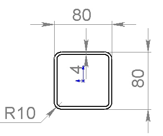

Основание/станина планируется быть изготовлена из 80х80 профильной трубы.

Размеры профильной трубы (6764 просмотра) <a class='original' href='./download/file.php?id=90730&mode=view' target=_blank>Загрузить оригинал (16.52 КБ)</a>

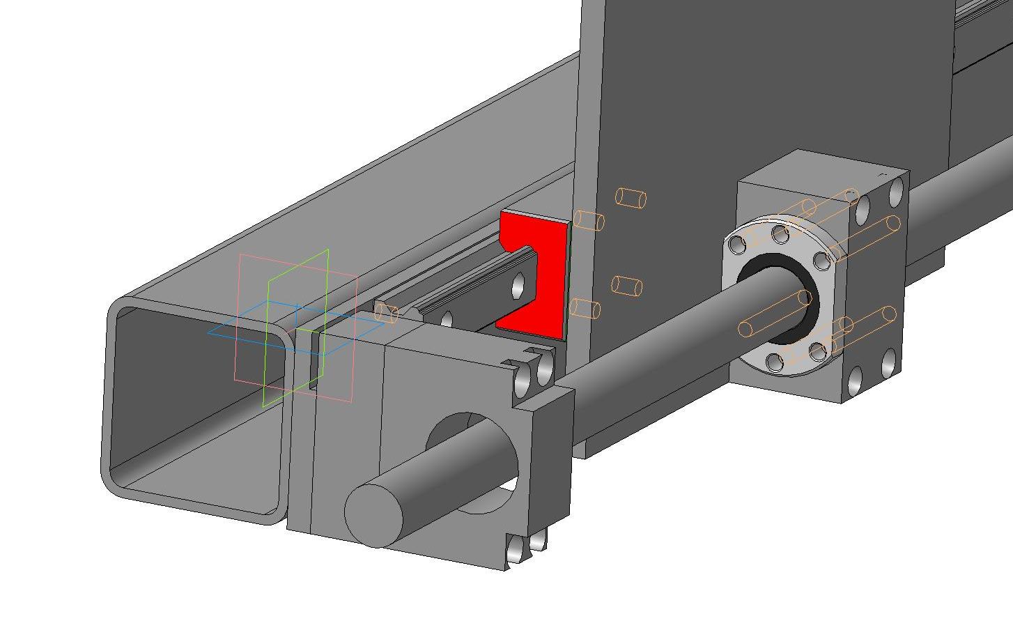

Начинаю делать наброски. Вот получилось примерно так:
На профиль приваривается лист 10мм, а также бруски по краям для установки подшипниковых опор. После сварки, профиль отжигается и фрезеруются места для сопряжения с направляющей и подшипниковыми опорами.
Кто что думает?
Нарисовано примерно, так что сильно не ругайте, но идею я вроде передал.

Сообщения: 2096
Re: Фрезерный портал по дереву, пластикам, цвет.мету - 2500х
Думаю красивая арка получится после сварки.

Сварка конечно же не сплошняком
Можете вместо полосы туда уголок алюминиевый на болты посадить. На нем легче посадочное под рельс обработать. Желательно ваще ничо не варить

Я думаю если нормально притянуть алюминиевый уголок к сварной раме из профиля, то он примет форму профиля, и толку от него не будет.

Еще как вариант, полностью сварить раму, потом ее постараться отжечь, потом фрезеровать за один установ посадочные места под направляющие.
Пока только с отжигом не все понятно, нагреть основание до 300 градусов, выдержать несколько часов и потом сама по себе в печи должна остыть.

Прорисовал основание, в итоге остановились на полностью сборной конструкции, после сварки каждая деталь отжигается, потом фрезеруется.
Кто что думает?
Сборка.jpg (6248 просмотров) <a class='original' href='./download/file.php?id=91493&mode=view' target=_blank>Загрузить оригинал (3.41 МБ)</a>
Сообщения: 2096
Не хватает диагональных распорок. Шаткая конструкция.

CybSys писал(а):Прорисовал основание, в итоге остановились на полностью сборной конструкции, после сварки каждая деталь отжигается, потом фрезеруется.
Кто что думает?
так норм же, стандартная практика.
на стол укосины, дабы не сдвигало его. портал в резонанс со столом может войти на определённых операциях и расшатать его кхерам.

Основание из 80 профильной трубы, к каждой детали к торцу приварены платики из листа 10мм, к сопрягаемой детали тоже приварено по платику в которой нарезаются резьбы М8, все сопрягаемые плоскости фрезеруются. Основание уже весит 400кг - как тут где то выразились "для нормального станка маловато" :) но это все таки не чугунное литьё.
