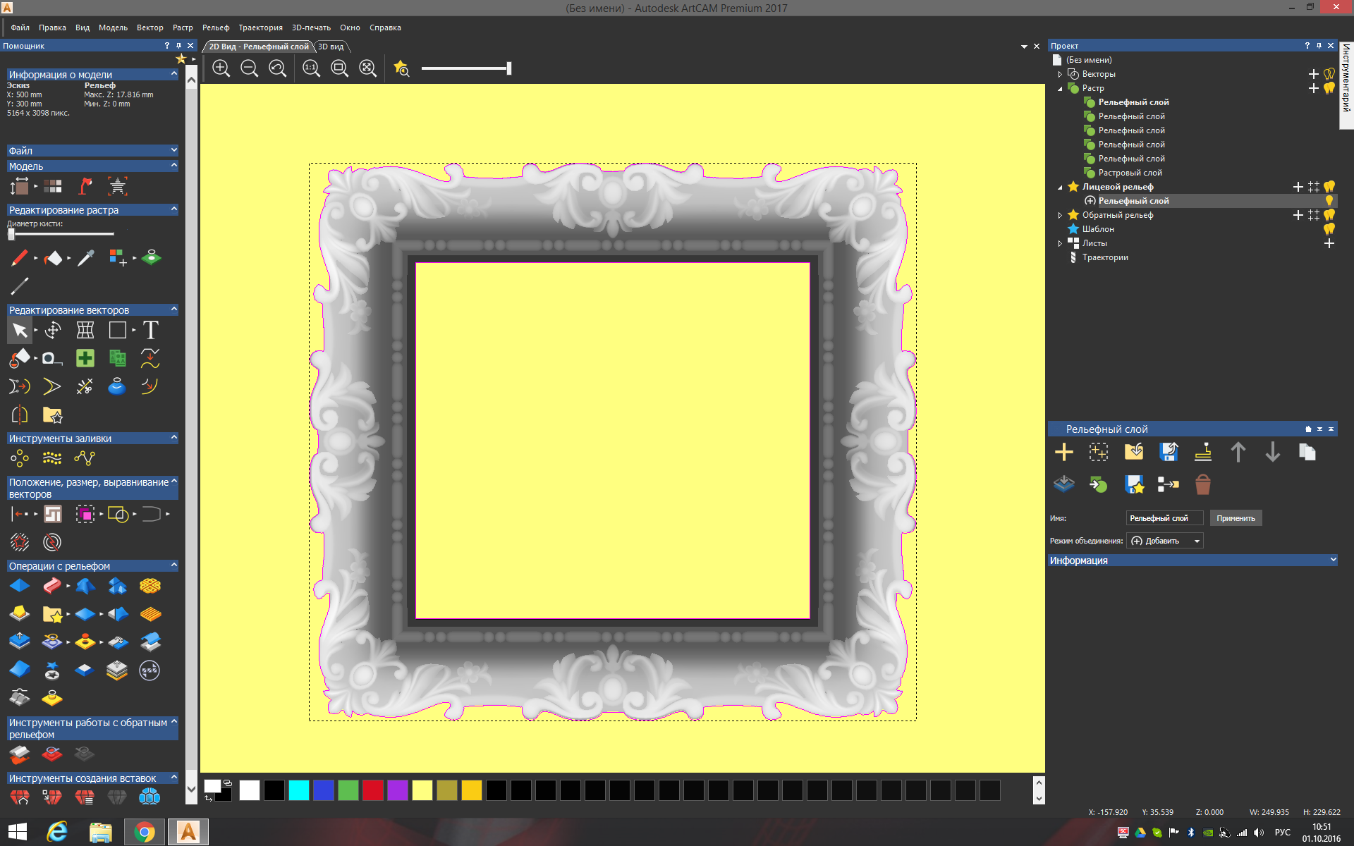

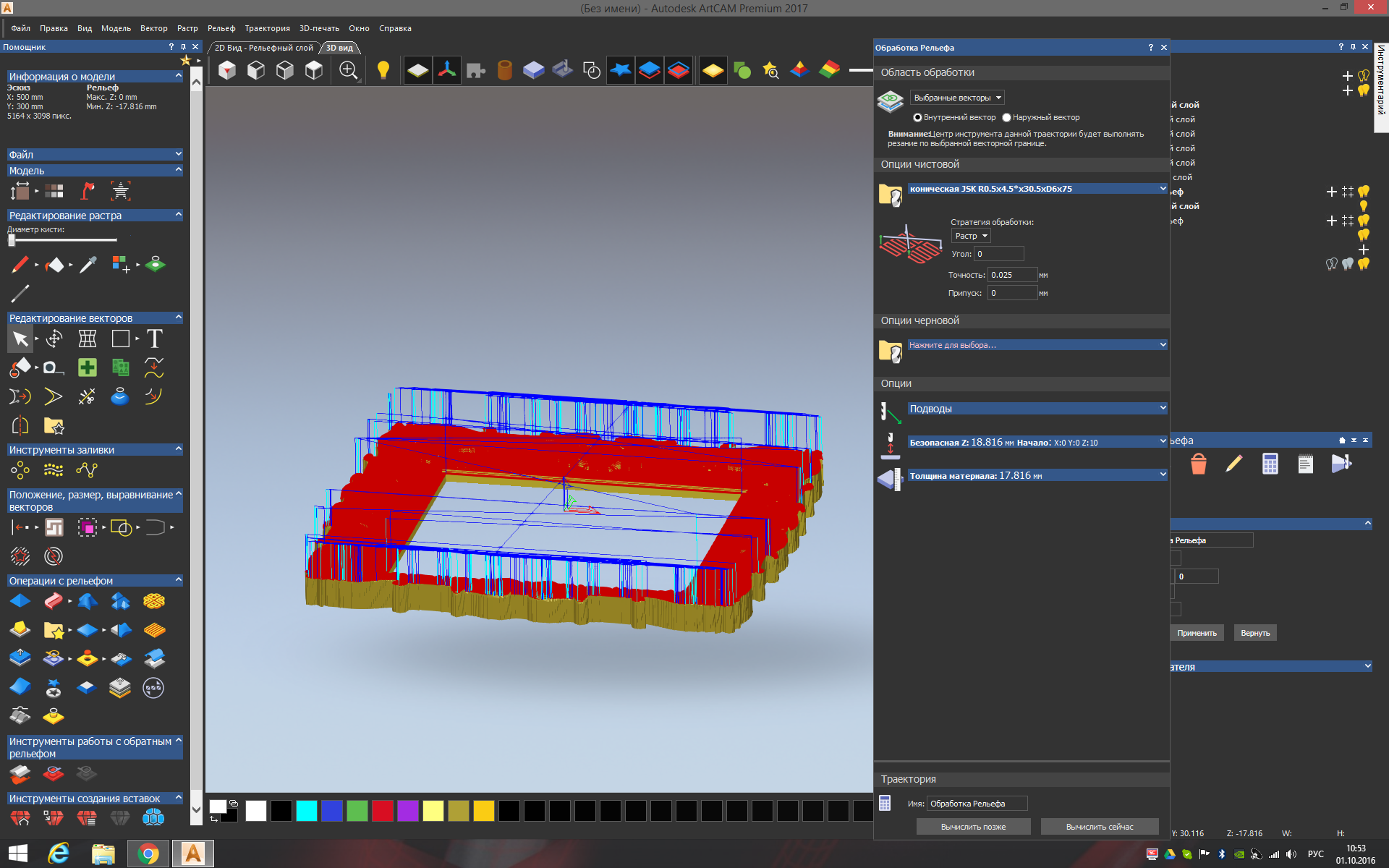

Люди добрые обратно я с поклонам. Подскажите есть stl модель резной рамки как сделать так что бы внутри не резало а ток рельеф. Зарание благодарю.
Сообщения: 3023
Re: Спецы помогите с G-кодом
nachkar писал(а):Люди добрые обратно я с поклонам. Подскажите есть stl модель резной рамки как сделать так что бы внутри не резало а ток рельеф. Зарание благодарю.
Выдели векторами зону обработки и режь внутри.

огромное спасибо уже потестил в ArtCam век живи век учись а я 4ч ждал пакуда он ток грязь убрал(
