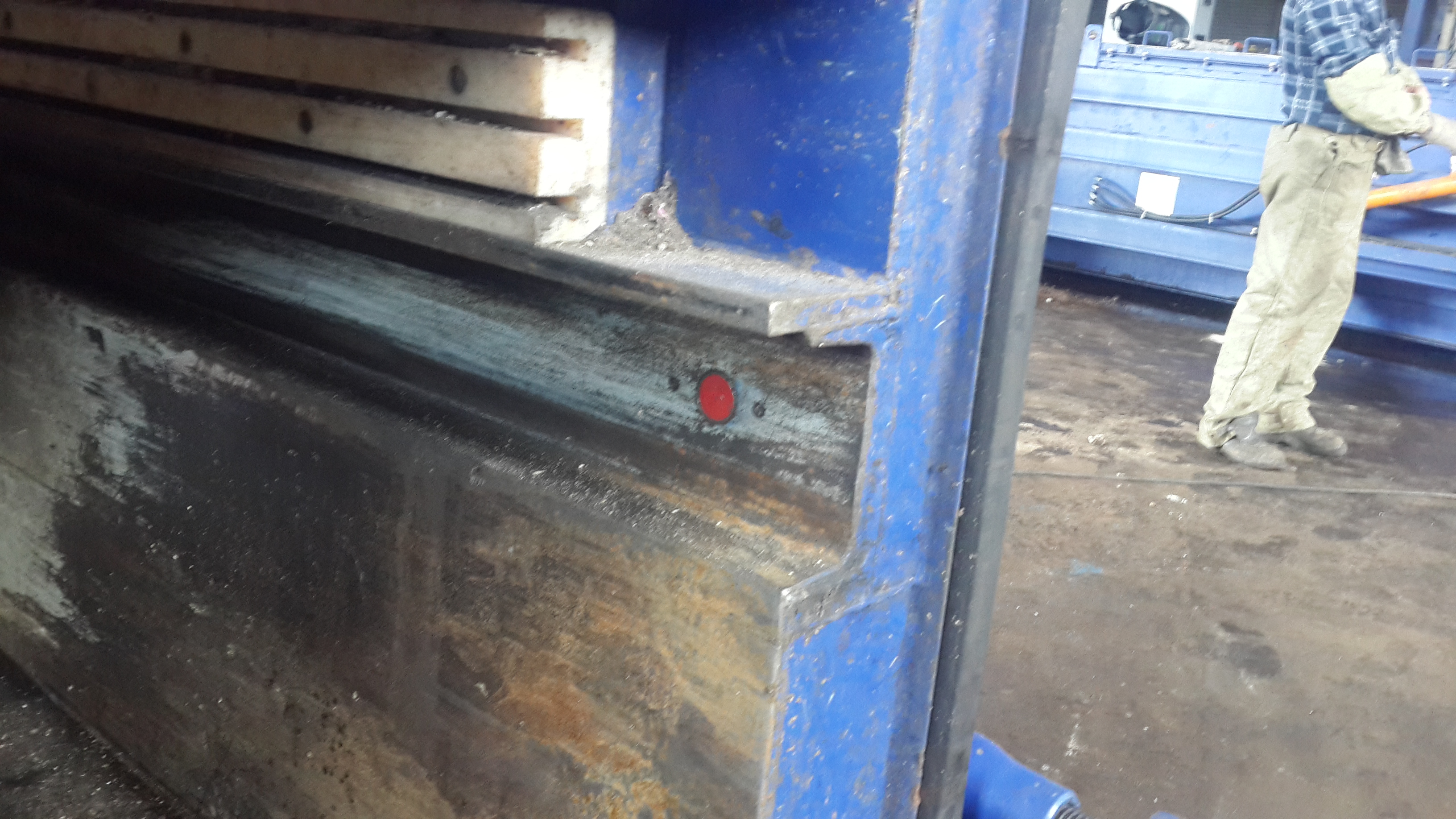

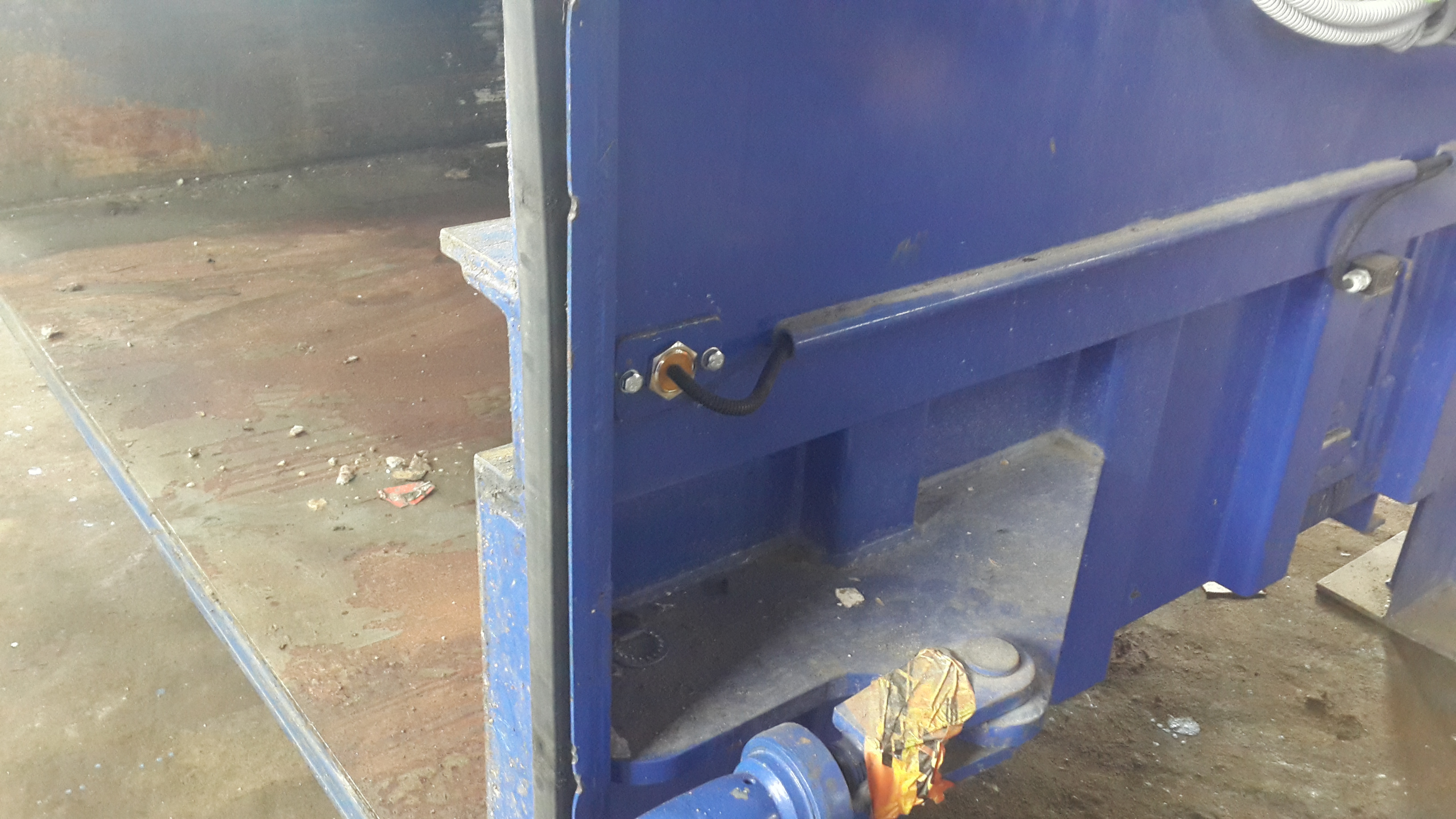

Всех приветствую! Работаю в сфере оборудования для твердых бытовых отходов.
Помогите понять, какого это типа концевик? Индуктивный или геркон? Ну и бюджетно где такой концевичок можно купить? По 2 таким ездиет плита пресса из одного крайнего положения в другое.
С Уважением!
20160913_153418.jpg (2289 просмотров) <a class='original' href='./download/file.php?id=90402&mode=view' target=_blank>Загрузить оригинал (2.05 МБ)</a>
20160913_153423.jpg (2289 просмотров) <a class='original' href='./download/file.php?id=90403&mode=view' target=_blank>Загрузить оригинал (1.91 МБ)</a>

Если на металл - индуктивный, если не металл - емкостной.

Urec писал(а):Индуктивный или геркон?
На плите нет магнитика приклееного? Значит не геркон. Вероятнее индуктивный ,если плита металлическая.

Не могу посмотреть на плиту) не видно. Есмокстной датчик это как? Я думал из типоразмера будет понятно что за датчик.
Re: помогите определить что за концевик?
Размеры бывают какие угодно, но даже сиськи не только по размерам сравнивают, а там все сильно проще...
Индукционник скорее всего. Руками щупать нужно, чтобы наверняка...

Сдвинте гофру, очень возможно что там на кабеле маркировка датчика.
Или бирка, или напечатано прямо на кабеле.

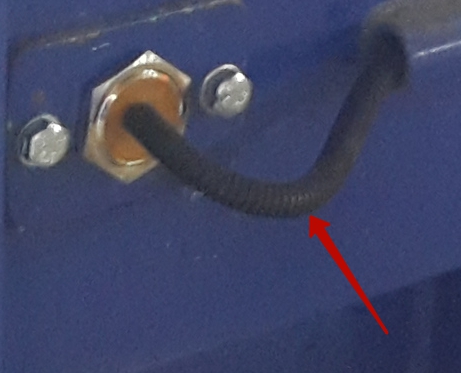

Олег. писал(а):Сдвинте гофру
где вы там горфу узрели? труба?

NightV писал(а):где вы там горфу узрели?
213.jpg (2185 просмотров) <a class='original' href='./download/file.php?id=90565&mode=view' target=_blank>Загрузить оригинал (89.6 КБ)</a>
А, точно, в стандартном разрешении, не разглядел :)

Вам правильно написали, нужно еще обязательно смотреть куда он приходит. Они бывают npn и pnp.

ScrewDriver писал(а):Они бывают npn и pnp.
Принцип работы один.

Карабас писал(а): Принцип работы один.
принцип работы-то один, а плита может уехать далеко за него, если не того типа поставить.
Надо смотреть на логику работы контроллера, дабы не натворить чего...
