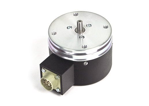

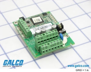

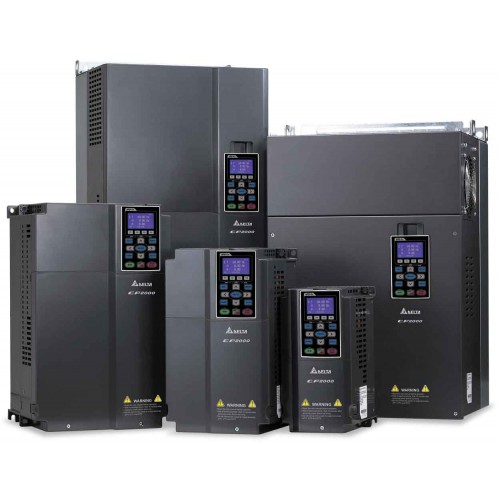

Дано:
Двигатель асинхронный
Частотный преобразователь Delta VFD-C_VFD075C43A(http://www.intechnics.ru/products_delta_vfdc.htm)
Плата расширения EMC-PG01L(http://dp.prom.ua/p10697253-plata-dlya- ... eniya.html)
Инкрементальный энкодер ЛИР-158(http://www.skbis.ru/index.php?c=4&d=10&p=3)
Задача:
Из выше перечисленных компонентов необходимо обеспечить точную остановку(+-0,5 градуса) двигателя(к валу двигателя прикреплен ЛИР-158), это надо для позиционирования вала шпинделя в нулевое положение(для автосмены инструмента)
Вопрос:
Ничего из выше перечисленного у меня сейчас на руках нет, хочу посоветоваться перед покупкой:
1-Правильно ли я подобрал пару EMC-PG01L+ЛИР-158, совместимы ли их принципы работы/подключения?
2-Смогу ли я при помощи данной цепочки выполнять данную задачу?
3-Может есть более простые варианты?
Прикрепляю документацию, которая возможно поможет нам разобраться что к чему.
Спасибо.

Ura писал(а):Дано:
надо еще ...двигатель какой ? В руководство :
05-33 Induction Motor and Permanent
Magnet Motor Selection
0: Induction Motor
1: SPM Permanent Magnet Motor
2: IPM Permanent Magnet Motor
Если у вас асинхронной двигатель и не имеете возможност заменит ,
то вьй пошли в правильное направление .Работал с С2000 и EMC-PG01L ,
енкодер другой ,но задача у меня бьйла другая .Запустит асинхроной в
режим позиционирование
Ura писал(а):(+-0,5 градуса)
:thinking:
Хотя в руководство сказано что можно , я считаю трудное дело .
Ura писал(а):3-Может есть более простые варианты?
Конечно с той же Delta electronics серво ASD-A2 с двигатель ЕСМА
Дума ето вам поможет :

С2000 очень хороший частотник , я рекомендую скачайте
более свежее руководство вот ссьйлка :
http://www.deltronics.ru/product/conver ... =files-vkl
там ест ответьй вашим вопросов ,удачи .

Поспрашивайте тут:
http://www.delta-forum.ru/viewforum.php?f=4
Даже если это получиться, как вал будете фиксировать, постоянкой или внешним тормозом?
У этого частотника есть внутри контроллер, т.е. остановку можно и по датчику описать, не используя энкодер и доп.плату.
