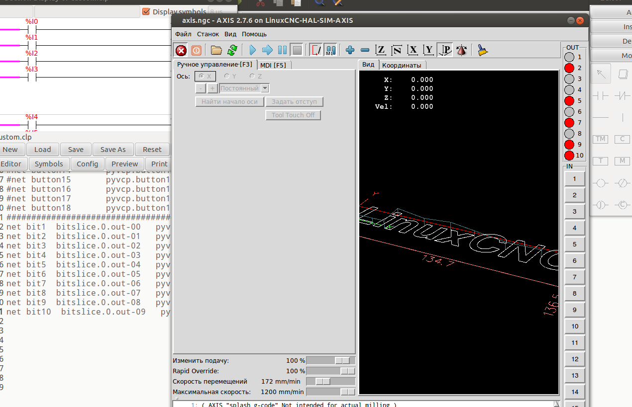

вот набросал :
в хал :
загрузку ладдера изменить примерно так
loadrt classicladder_rt numPhysInputs=15 numPhysOutputs=15 numS32in=10 numS32out=10 numFloatIn=10 numFloatOut=10
addf classicladder.0.refresh        servo-thread
loadusr  classicladder  custom.clp
добавить
loadrt bitslice count=1 personality=10
addf bitslice.0  servo-thread
loadrt conv_s32_u32
addf  conv-s32-u32.0  servo-thread
net c_in   conv-s32-u32.0.in  classicladder.0.s32out-00
net c_out  conv-s32-u32.0.out bitslice.0.in
в ини файл
[HAL]
POSTGUI_HALFILE = postgui.hal
[DISPLAY]
PYVCP = 3.xml
ну и файлы ладдера,панели и postgui(разархивировать в папку конфига)
axis3_mm.rar
(2.15 КБ) 411 скачиваний
Re: EMC2+1516Ф1 с эл.магн. муфтами коробки скоростей и подач
Добавлено: 11 сен 2016, 15:42
пока "работает" в ладдере 6 ступеней))
но они все идентично построены,можно дорисовать легко остальные ;)
панель справа для удобства отладки конфига без железа(станка)
18 кнопок - 18 ступеней(пока без тормоза и остального)
10 индикаторов выходов(потом они прикоммутируются с выходам парпорта и дальше на реле)
Выделение_051.png (5014 просмотров) <a class='original' href='./download/file.php?id=89798&mode=view' target=_blank>Загрузить оригинал (149.17 КБ)</a>
Добавлено: 11 сен 2016, 18:12
Валерий
Класс!!!
LED не горяд.
Сделал, панель открылась,только на переключение муфт 18 концов не надо слишком много проводов,ведь еще есть
две координаты с такими галетниками.
В таблице я указыва в правой колонке в двоичном виде,всго пять входов на один галетник
в схеме станка он имеет 18 позиций и выход в двоичном виде пять концов.
В двоичном виде можно сделать в classicladder?
Как зделать чтобы первые 5 кнопок фиксировались? Чтобы набрать код ступени в двоичном виде.
Добавлено: 11 сен 2016, 18:40
Валерий
Разобрался LED горяд.
