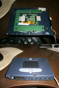

Разбирал старый хьюлет паккард, а в нем тачпад. Вспомнил что где-то читал что его можно прицепить к компьютеру, ибо это аналог мыша и после лазания по сети нашел принцип подключения.
Там все просто, два провода питания и два сигнальных.
Контакты питания вычислил на разъеме (они обычно с более широкими дорожками или спаренные провода, из оставшихся вычленил два сигнальных (оставшиеся 2 идут от кнопки отключения тачпада и светодиода на этой кнопке).
И все.
Припаял к шнурку от старого мыша, и все заработало.
Для ЧПУ, на мой взгляд удобнее чем мышь, и не стоит ничего.
А если еще дополнить клавиатурой с убранными лишними кнопками, которую я так и не сделал, вообще получится призабавнейший пульт.

Тачпад наверно, а не тачскрин?

А можно как нибудь сюда энкодер (штурвал) прикрутить ?

Сергей Саныч писал(а):Тачпад наверно, а не тачскрин?
Да,да, перепутался.
Спасибо поправил.
Сообщения: 21923
Re: Тач от ноута к кмпьютеру.
РЕКЛАМА писал(а):Для ЧПУ, на мой взгляд удобнее чем мышь, и не стоит ничего.
Только вот от грязных рук плохо работает, а в перчатках совсем не работает.

Неплохо еще джойстик раздербанить. от него и кнопки легко подпаиваются, и привязки какие угодно есть, и сам стик джойстика довольно удобен для управления осями (лично для меня удобнее клавиватура :))

мой кореш из бу клавиатуры сделал себе клавиатуру для станка - просто клавиши сам изготовил - запомнилось 5 блоков со стрелками, для разных дискретностей шага. к мачу прикрутил как-то. удобнее пульта я не видел.

Если купить ардуину due, то есть готовые примеры usb клавиатуры, что позволит сделать USB клавиатуру на любой вкус при минимуме опыта программирования, и паяния. И самое главное в отличие в том что на одну кнопку можно запрограммировать несколько нажатий, или некоторые комбинации клавиш.
