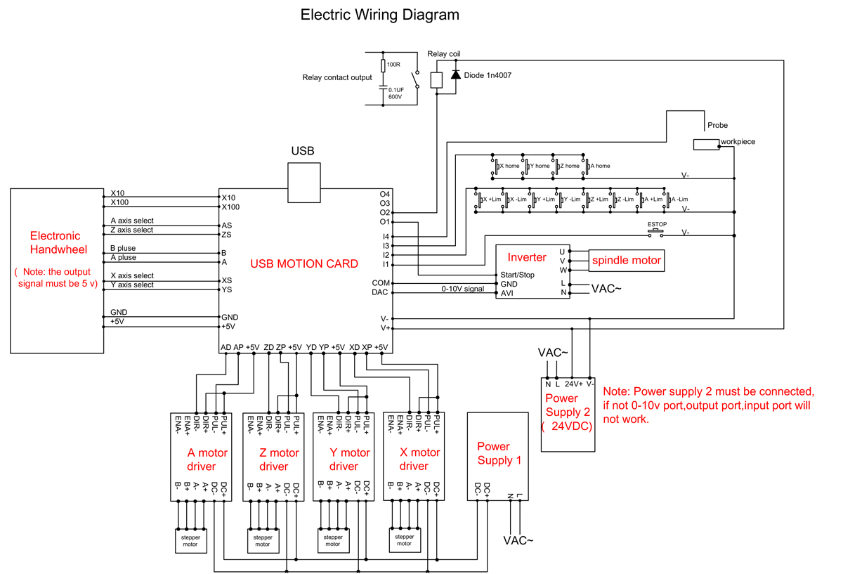

Вот такая схема нужна, но на твою плату.
Electric Wiring Diagram.jpg (6296 просмотров) <a class='original' href='./download/file.php?id=89898&mode=view' target=_blank>Загрузить оригинал (304.9 КБ)</a>

sinys писал(а):Я не понимаю тогда: цель концевика, как я себе её представляю, не дать разрушить конструкцию. Но если мы говорим движку "ехай очень далеко" (то есть это одна команду), а датчик стоит ближе этого "далеко", то либо мы сшибаем датчик так как у нас еще не выполнилась команда езды, либо команды от датчиков должны обрабатываться отдельным триггером, который остановит основную программу "ехай очень далеко". Вот тут у меня не понимание.
Цель понимаешь правильно, логику работы нет :) ты говоришь ШД -ехай далеко, на пути он встречает концевик, концевик отрабатывает и говорит ШД стой, жди дальнейшие указания, как то так. Друг, не лезь в дебри софта, выбери для себя плату, собери все по схеме, настрой по мануалу и будет счастье :)

slooter писал(а):концевик отрабатывает и говорит ШД стой
То есть концевик говорит это напрямую в ШД? В обход компа? А если там не концевик, а другой датчик? или должно как-то настраиваться что делать по сигналу от этого входа? и для концевиков мы строго забиваем остановить все в не зависимости от того что делает программа. Так?
slooter писал(а): Друг, не лезь в дебри софта, выбери для себя плату, собери все по схеме, настрой по мануалу и будет счастье :)
Просто не хочется накупить дорогих индуктивных датчиков, а потом чтобы оказалось что у меня применимы только механические ну или наоборот.

sinys писал(а):То есть концевик говорит это напрямую в ШД? В обход компа? А если там не концевик, а другой датчик? или должно как-то настраиваться что делать по сигналу от этого входа? и для концевиков мы строго забиваем остановить все в не зависимости от того что делает программа. Так?
не все не так, или почти так, общение периферии (ШД, дрова, концевики и др) происходит через верхний уровень, через комп. Ты слишком заморочился на типе концевика. Цель концевика передать инфу на верхний уровень о том, что ШД экстремально близок к раме. Какой тип выбирать дело твое. Еще раз, концевик передает дискретный (0/1, есть/нет) сигнал в комп, а комп останавливает ШД соотвсетствующей оси, либо все ШД по всем осям.
sinys писал(а):Просто не хочется накупить дорогих индуктивных датчиков, а потом чтобы оказалось что у меня применимы только механические ну или наоборот.
лично я не люблю индуктивные/оптические концевики. чаще всего они активные, т.е. их нужно питать.
