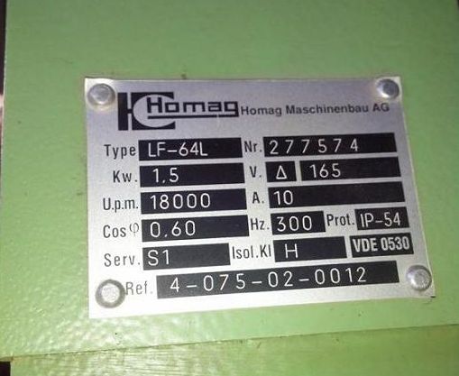

Как подключить шпиндель на 165 В?

Подскажите как подключить шпиндель рассчитанный на 165 вольт?
Шпиндель.jpg (3080 просмотров) <a class='original' href='./download/file.php?id=89616&sid=f834e166bc40b82a981d89f482b57411&mode=view' target=_blank>Загрузить оригинал (39.83 КБ)</a>

Собрать его в звезду и запитать от частотника на 220.

А зачем в звезду?

В звезду напругу больше можно подать, снизив ток тем самым. Можно и так от частотника запитпть.

raddd писал(а):Собрать его в звезду и запитать от частотника на 220.
Не надо в звезду. Тогда придется подавать 285 вольт (эфф.) А частотник, работающий от сети 230, столько не выдаст.
Так что берем частотник на 2.2, а лучше на 3 кВт, настраиваем макс. напряжение 165 вольт и все должно поехать.

Частотник может быть и на 380. Не знаю как копеешные китайцы, с ними дела не имел, но большинство частотников точно вполне параметризируются на ограничение максимального напряжения на двигатель...

Самое главное в настройках установить соответствие 165В питания и 300Гц частоты. А частотник любой с номинальным фазным током 10А или больше. С учетом вариативности нагрузки на шпинделе лучше векторный.
