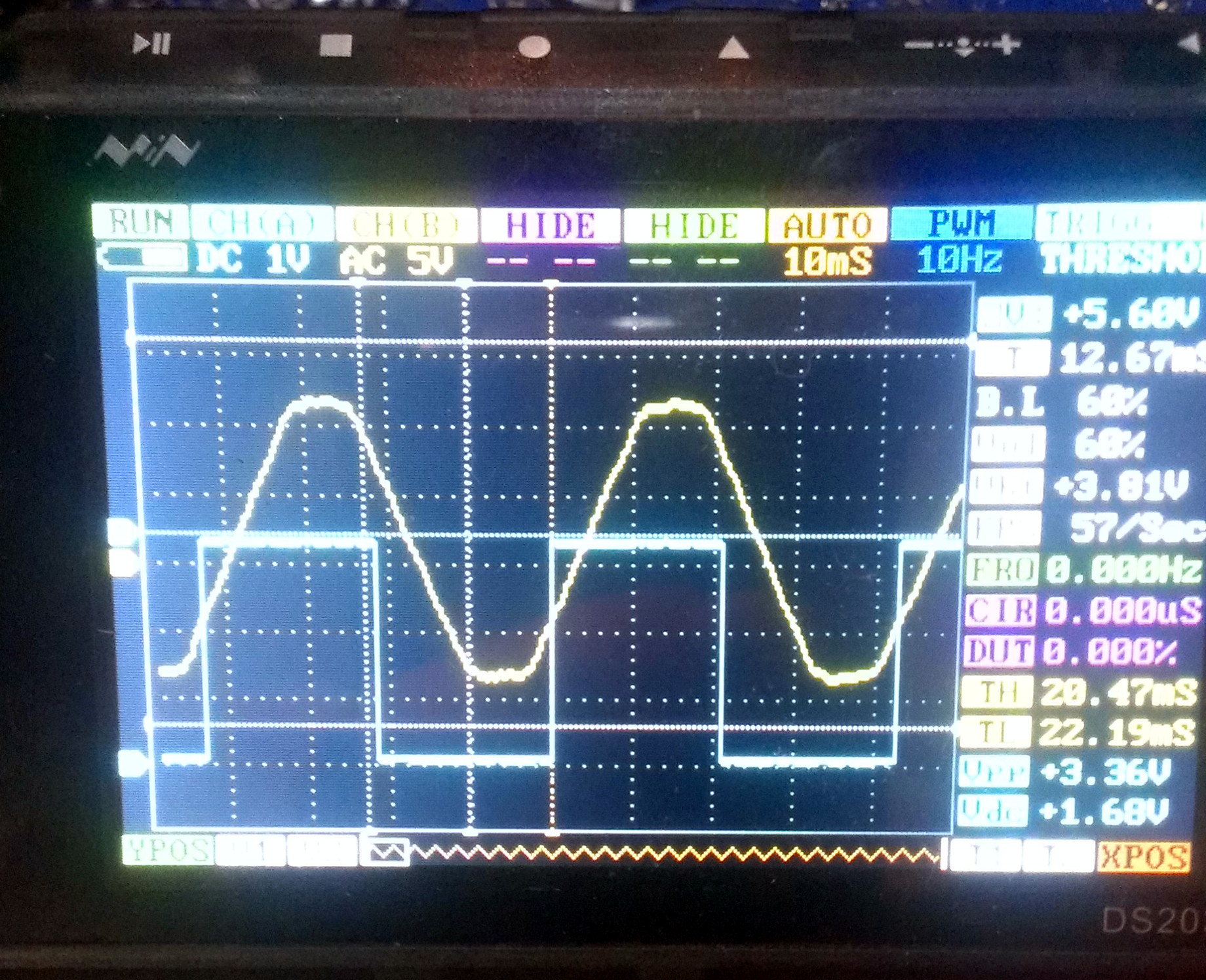

Вот такая картинка должна получиться?

pkasy писал(а):Вот такая картинка должна получиться?
Типа того. Синус не обязательно, это от способа намотки и магнитной системы зависит, но форма и амплитуда на всех фазах должны быть одинаковыми.

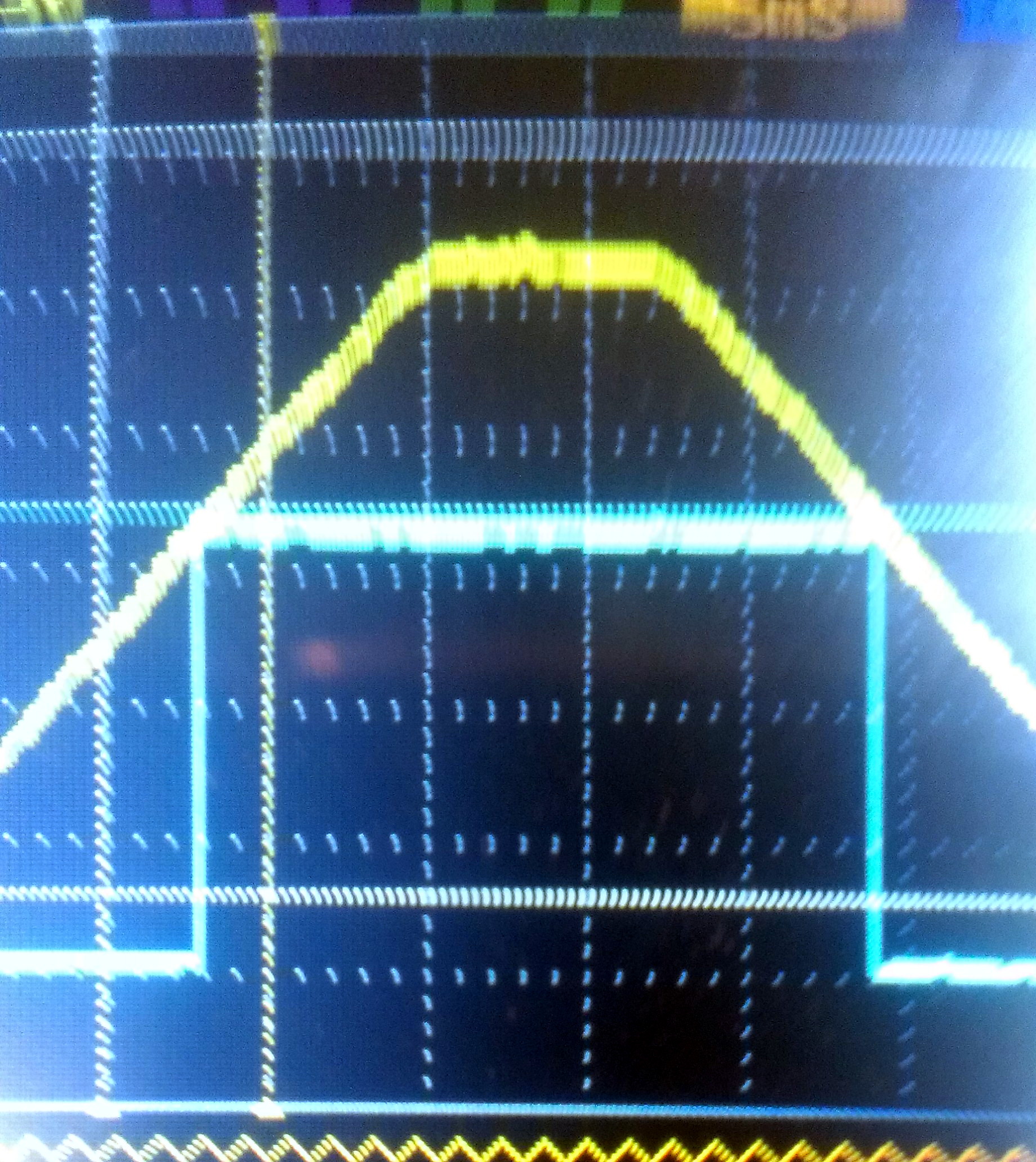

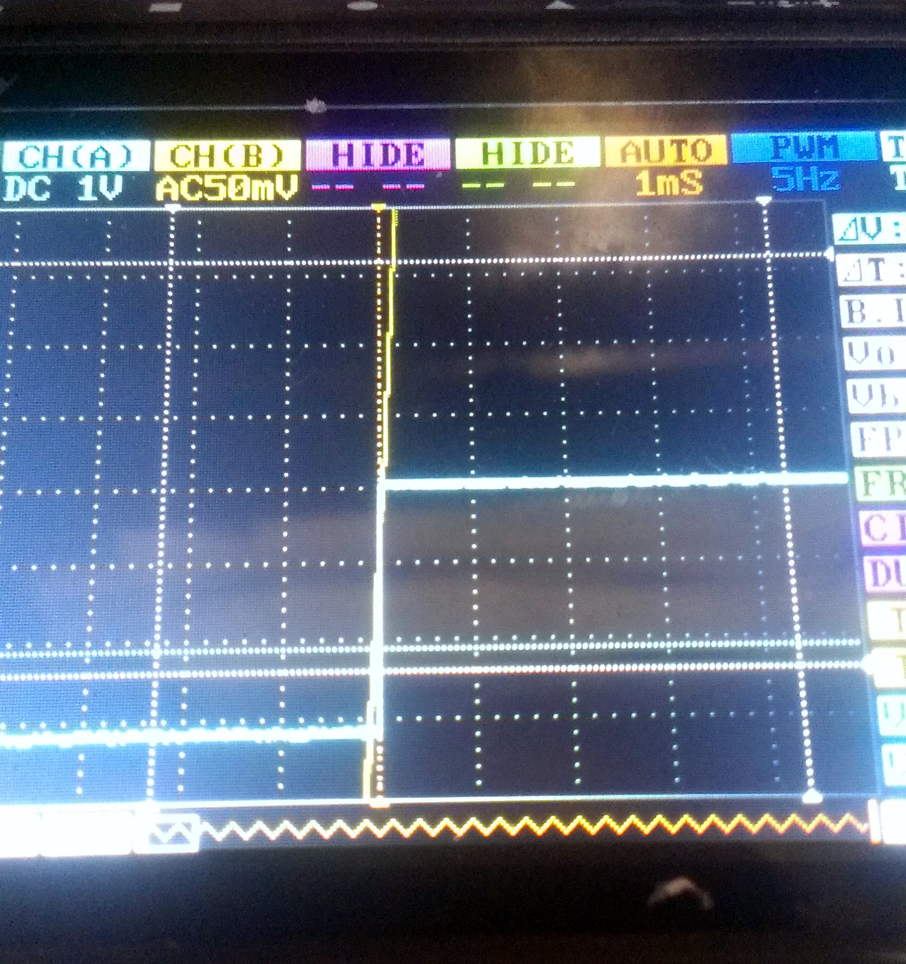

вот, что у меня было:
IMAG0580.jpg (5150 просмотров) <a class='original' href='./download/file.php?id=89485&mode=view' target=_blank>Загрузить оригинал (675.1 КБ)</a>
вот, что стало:
IMAG0581.jpg (5150 просмотров) <a class='original' href='./download/file.php?id=89484&mode=view' target=_blank>Загрузить оригинал (865.8 КБ)</a>
точнее настроить не могу, осциллограф начинает дергаться.
хотел увеличить место встречи, чтобы настроить датчик точнее, но картинка начинает летать по экрану, в место того, чтобы показывать только один фронт.
кто знает, как это сделать?
Re: Кто умеет настраивать ABZYVW енкодер на двигателе?
Это срыв синхронизации, неправильно осциллограф настроил... По чем синхра: по желтому лучу, или по синему? Лучше ставь по желтому и порог на 0 вольт по фронту. Посмотри что будет. Хотя по синему, фронт, порог на пол размаха сигнала дрожать должен меньше...

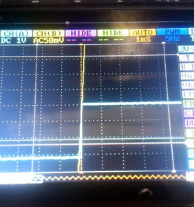

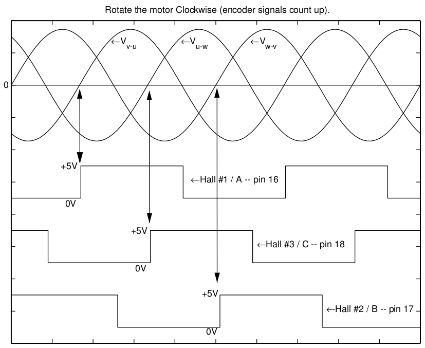

а пока теоретический вопрос. на самой верхней картинки синусоиды обозначены к V, а ниже V-U, U-W, W-V
означает ли это, что датчик должен отслеживать не переход своей, к примеру V, фазы через ноль, а для двух других?
честно, рисунок не совсем понятен.
я отстроил датчик с максимальным увеличением, до 10 мВ. он срабатывает в 1, когда U переходит через ноль.
если перемотчик не ошибся в сборке фаз, и в руководстве написана правда о пgроводах для U, то есть все должно заработать, после установки на станок.
это правильная методика настройки или я ошибаюсь?
IMAG0585.jpg (5118 просмотров) <a class='original' href='./download/file.php?id=89491&mode=view' target=_blank>Загрузить оригинал (864.22 КБ)</a>

pkasy писал(а):не переход своей, к примеру V, фазы через ноль, а для двух других?
Каждый сигнал датчика четко соответствует по фазе одной из обмоток. На осциллографе даже удобней совмещать не 0 с фронтом, а совмещать углы прямоугольника с наклонами противоэдс как на нижней картинке в #15. Названия - это уже условности. Если есть сомнения в соответствии фазы и сигнала датчика, сравните с рабочим двигателем ( соберите три фазы через резисторы в пол сотни кОм - будет искусственная средняя точка), тогда будет наверняка.
pkasy писал(а):если перемотчик не ошибся в сборке фаз
VitalikD писал(а):проконтролируйте противоэдс между фаз во всех трех комбинациях
