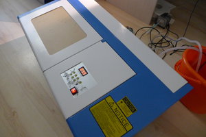

Есть лазерный станок, купленный на Али, 50 Ватт.
Приехал - не работает. Включается, вода в ведре бурлит, кулер шумит, головка по направляющим ездит, а лазер - не излучает.
Тестировал лазер, нажав на кнопку TEST и наклеив на первое зеркало бумажный скотч - никакого пятна нет, как и разряда внутри трубки, только слабое свечение. Китайцы посоветовали переподключить высоковольтный провод к трубке - не помогло.

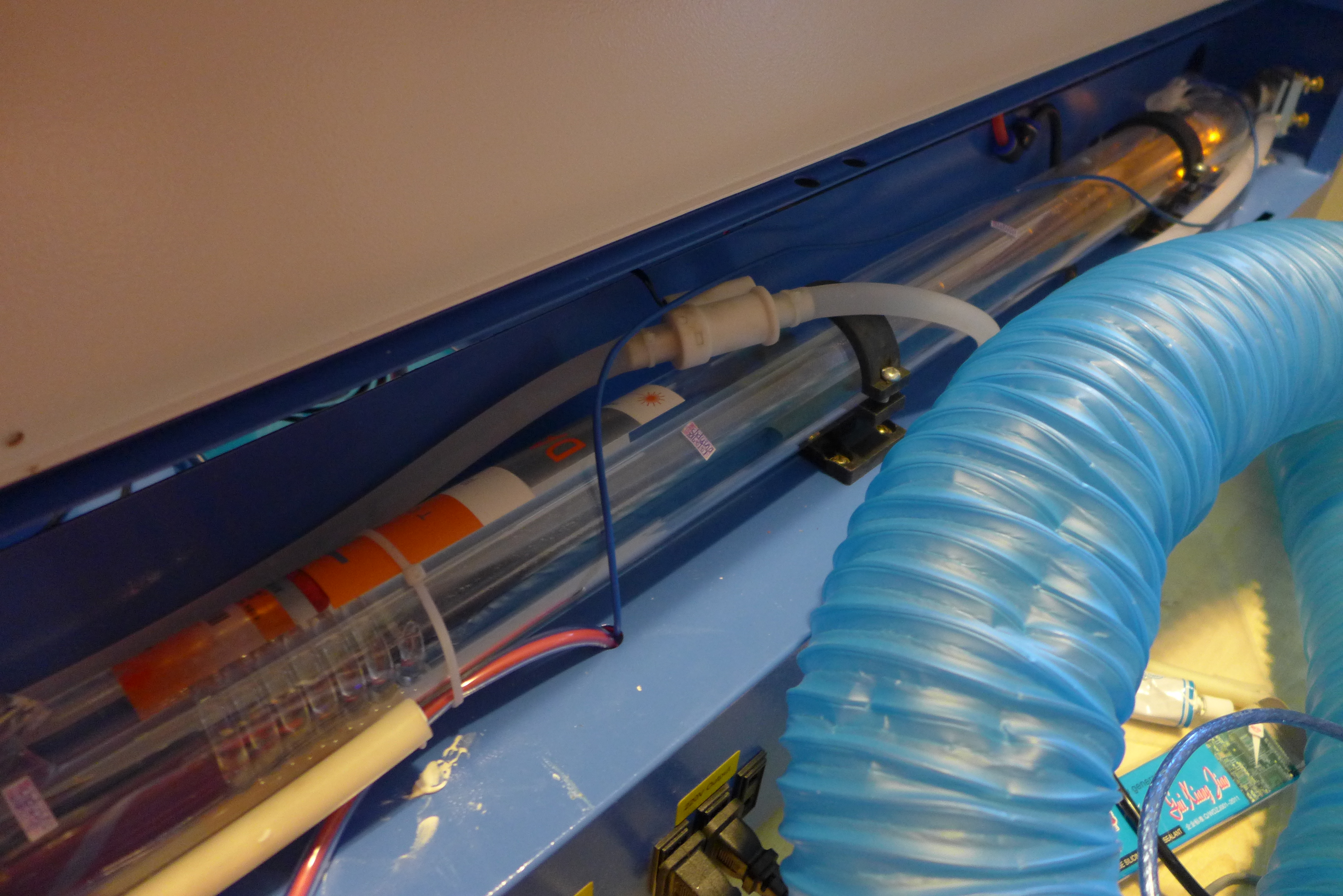

Навскидку: помпа бурлит, потока нет, датчик потока запрещает включение трубы . Возможно на БП трубы есть кнопка "Test", попробуй ее нажать. К трубе идет два провода, не только красный. Может он оборвался. Слабое свечение по всей трубке, или ближе к выходу?

Спасибо за совет. Но попробовал - не помогает.dima7411 писал(а):Навскидку: помпа бурлит, потока нет, датчик потока запрещает включение трубы . Возможно на БП трубы есть кнопка "Test", попробуй ее нажать. К трубе идет два провода, не только красный. Может он оборвался. Слабое свечение по всей трубке, или ближе к выходу?
Кнопку TEST на БП нашел. Нажимаю - результат тот же:
Свечение в конце трубки, где выход на зеркало. Но также есть слабый-слабый свет вначале трубки.
Помпу нужно как-то отдельно проверить?

А трубу водой заполнило вообще?

та с датчиком воды имхо все норм, раз на трубку питалово подается - свечение-то есть. Только странное оно какое-то.

Визуально - даden_sibirskiy писал(а):А трубу водой заполнило вообще?

Мне кажется или на фото луч таки не попадает в центр на выходе?

Так что, есть ли в Москве кто-нибудь, к кому можно подъехать на выходных и показать станок?

Проблему нашли - была треснута трубка. Внутри.
