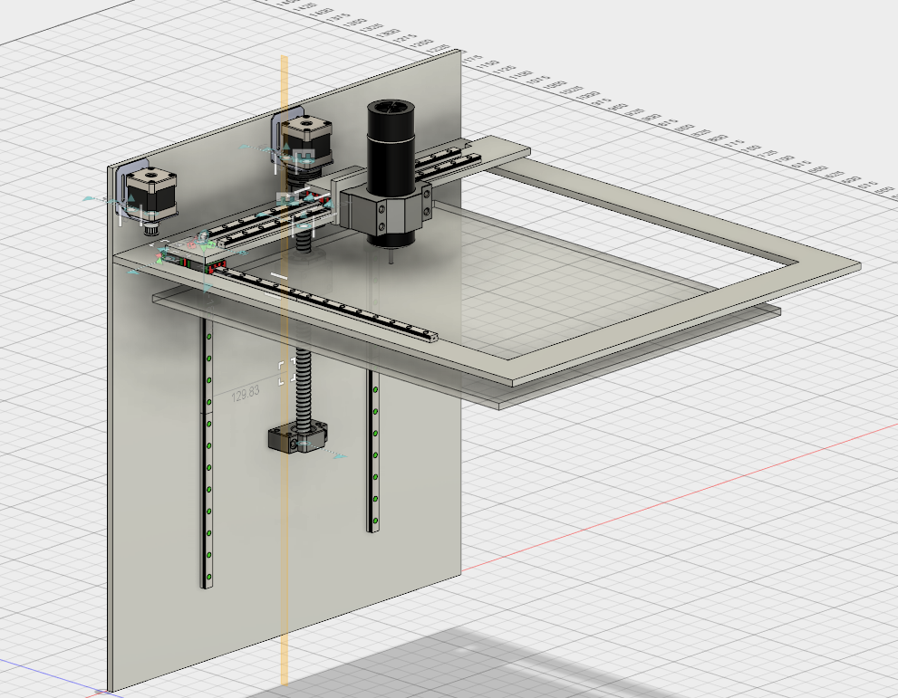

Станок ЧПУ, домашний, гибридный, для работы в качестве фрезера и 3Д принтера.
Частота использования: низкая, редкое изготовление деталей или прототипов для своих хобби.
Задача: совместить относительно быструю 3Д печать с возможностью удобного фрезерования.
Чертежи, фото, видео станка:
MyProject (3997 просмотров) <a class='original' href='./download/file.php?id=87947&mode=view' target=_blank>Загрузить оригинал (315.65 КБ)</a>
MyProject
Это набросок проекта. Для стола полагаются угловые рёбра поддержки.
(Fusion 360 в процессе освоения. В SolidWorks сделал бы быстрее, но там с параметризацией сложнее.)
Свойства:
- Удобное удаление стружки, возможно, поддон для этих целей
- Стол с бортиками, чтобы залить деталь водой целиком. Это позволяет обрабатывать пластики и, вероятно, алюминий, незаботясь дополнительно об охлаждении фрезы. Так же, вся пыль и стружка остаётся в воде в виде кашицы. Это одна из причин, по которой стол должен быть либо неподвижен, либо передвигаться только по оси Z. Опыт такой фрезеровки несколько часов, значительно упрощает работу с оргстеклом.
- Минимум деталей снизу и в зоне обработки
- Возможность сделать термокамеру и полностью закрытое пространство. Улучшенная 3Д печать, защита от стружек, уменьшение шума.
- Возможно, закрыть шумкой и обеспечить минимальный шум в работе для домашнего применения.
- Удобная смена головы с фрезерной на печатную
- На будущее, установка 4й оси и 2-осевой головки для 5-осевого фрезерования.
- Предположительно прямая 3Д печать (не боуден)
Рабочее поле: 330 x 330 x 330 (примерно)
Обрабатываемые материалы: оргстекло, поликарбонат, алюминий
Вопросы:
- Что могут дать движки с шагом 0,9 градусов? Насколько оправдано. Может быть лучше 1,8 градуса при большем токе?
- Какой лучше взять ремень для XY, 6мм, 10мм, советы?
- Алюминиевый лист 6/8мм, ваше мнение?
- Сможет ли движок Nema 17 1,7A поднимать стол весом около 8кг + заготовка на швп 1605? А на 1204?
- Стоит ли сразу уменьшить вес стола (предположительно 8кг + заготовка)?
- Достаточно ли будет ШВП 1204?
- Стоит ли поставить две ШВП но ось Z?
- Стоит ли стол делать из другого материала?
- Печатная головка для 3Д печати боуден или прямая?
Ориентировочный бюджет: $1300 ($600 запчасти, $500 материал корпуса, $200 раскрой корпуса)
Электроника:
Управляющая плата: Smoothieware MKS SBASE (допускает подключение внешних драйверов двигателей)
Движки: Nema 17, 0,9 градуса (400 шагов), 1,7А (или больше, если найду)
Драйвера: DRV8825 (интегрированные в плату)
Шпиндель: 300/500W (воздух)
Механика:
Рельсы: MGN12, 400 мм, 2 штуку на каждую ось
Каретки: MGN12C, 2 штуки на рельсу, 4 штуки на каждую ось
ШВП на ось Z: 1605 500 мм (с поддержками BK12/BF12)
Ремень на ось XY: 6/10 мм, какой именно, нужен совет.
Корпус:
Примерно 600 х 600 х 600.
Алюминиевый лист Д16АТ 8,0 x 1200 x 3000. Это 78кг примерно (около 32000руб / $500).
Для раскроя 6 сторон нужно 1200 х 1800 (48кг, 20000руб / $300). Это я надеюсь найти возможность купить не весь лист целиком.
Если стол из того же материала, то нужно будет 1200 х 2400, поэтому, вероятно целый лист.
Стенки, стол, поддержка стола и осей, а также прочие детали из этого же материала - 8мм алюминия.

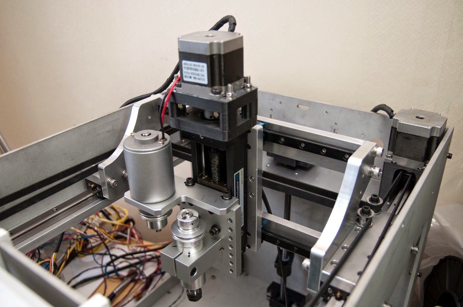

Похожий станок:
После формирования идеи я сделал поиск и нашёл очень похожий проект.
Автор этого проекта даже нашёл ответ на свой вопрос на нашем форуме.
Вот страница станка: http://dreammakercnc.blogspot.ru/2014/0 ... duino.html
dreammakercnc (3997 просмотров) <a class='original' href='./download/file.php?id=87946&mode=view' target=_blank>Загрузить оригинал (216.79 КБ)</a>
dreammakercnc
Хочу обсудить с вами, насколько верные решения я выбрал.

Это очень плохая идея изначально.
Станок отдельно, принтер отдельно.
Ибо принципы проектирования принтера и станка коренным образом отличаются.
На выходе будет отвратительный станок и медленный принтер.
За килобакс можно сделать отличный станок, а на сдачу купить Прюшу.
Единственно верное решение.

AVK74, я ожидал такой ответ. Есть пара вопросов по теме, хочу разобраться.
Слово "отвратительный" точно уместно? На форуме есть примеры работающих станков из фанеры с валами, которые выдают результат, пусть и не очень точный, но в пределах 0,5мм. Мой вариант на рельсах и алюминиевых листах просто просится быть точнее.
Рельсы по всем осям лежат на цельном куске листа с фрезерованными посадочными местами. Т.е. я надеюсь на достаточную их параллельность.
Основные задачи для станка это фрезерование. Медленный принтер меня, вероятно, устроит.
И медленный, это 50мм/с или 10мм/с?
Вот для примера 3Д принтер AKlion 2, который на осях XY имеет примерно те же компоненты, что и у меня. Скорость печати не указана, но двигается довольно шустро.
И вот вариант принтера, у которого оси по "3-4кг"(цитата) Re: 3d принтер Антикитай на рельсах и швп #20
Какой вариант именно фрезерного станка по вашему мнению будет лучше для цены в $1000?
Классический, с ездящим порталом и Z на 100мм? Или такой же, как я предлагаю, но с короткой осью Z на голове и стационарным столом? И с ШВП на всех осях?
Чуть больше конкретики было бы здорово. Может быть укажите конкретные слабые места для работы в варианте медленного фрезера?

Классический портальник на ШВП по всем осям. На 16мм валах с опорой
Из фанеры, полем примерно 1000*500
Максимальная скорость будет в районе 4000-5000мм/мин
Медленный это меньше 1000мм\мин рабочей подачи
И медленный он будет не потому что моторы не могут, а потому что не будет жесткости из за ремней, безумной конструкции и т.д.
Не выйдет совместить большой ход по Z и жесткость конструкции.
