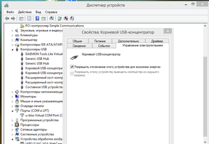

crazydnb
Сообщения: 163
Зарегистрирован: 01 май 2013, 16:59
Репутация: 100
Настоящее имя: Александр Гончаров
Re: Mach3 - каждые 10 минут переходит в ESTOP
Сообщение crazydnb »
так у тебя станок через usb контролер подключен ? попробуй галочки поснимать на всех usb устройствах.... см картинку.
1.png (5018 просмотров) <a class='original' href='./download/file.php?id=87757&mode=view' target=_blank>Загрузить оригинал (51.44 КБ)</a>

станок да через usb
попробую сегодня отключить

cncfirst
Сообщения: 9
Зарегистрирован: 13 янв 2013, 08:22
Re: Проблема с USB подключением
Сообщение cncfirst »
Попробовал и это. Ничего не помогает ( эффект тот же. Видимо дело в усб плате контроллера
