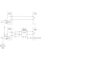

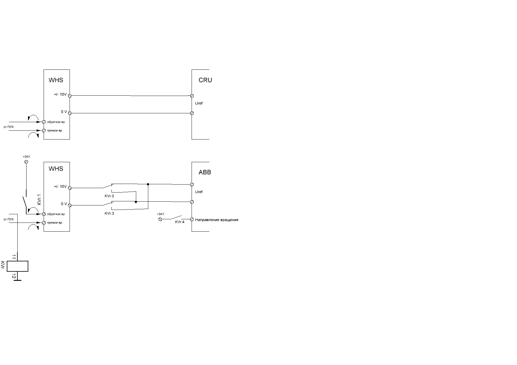

Здравствуйте.
Есть фрезерный станок HURON с ЧПУ Heidenhain TNC135. На нем сгорел привод Contraves. Т.к. таких привоов больше не выпускают было решено установить новый привод ABB DCS400.
Но в прежний привод задание с ЧПУ подавалось в кодированном виде через плату WHS, которая на вход задания привода выдавала Uref +/-10В.
Для подключния нового привода к ЧПУ было решено оставить плату WHS с доработкой, которая указана на рис. в приложении
Собственно вопрос: Можно ли так осуществить смену направления вращения или я чего-то не учел?
задание в авт реж.JPG (1275 просмотров) <a class='original' href='./download/file.php?id=87574&mode=view' target=_blank>Загрузить оригинал (66.67 КБ)</a>

Неучел то, что 0V может быть гальванически связан с корпусом, это нужно проверять. Иначе коротыш будет...

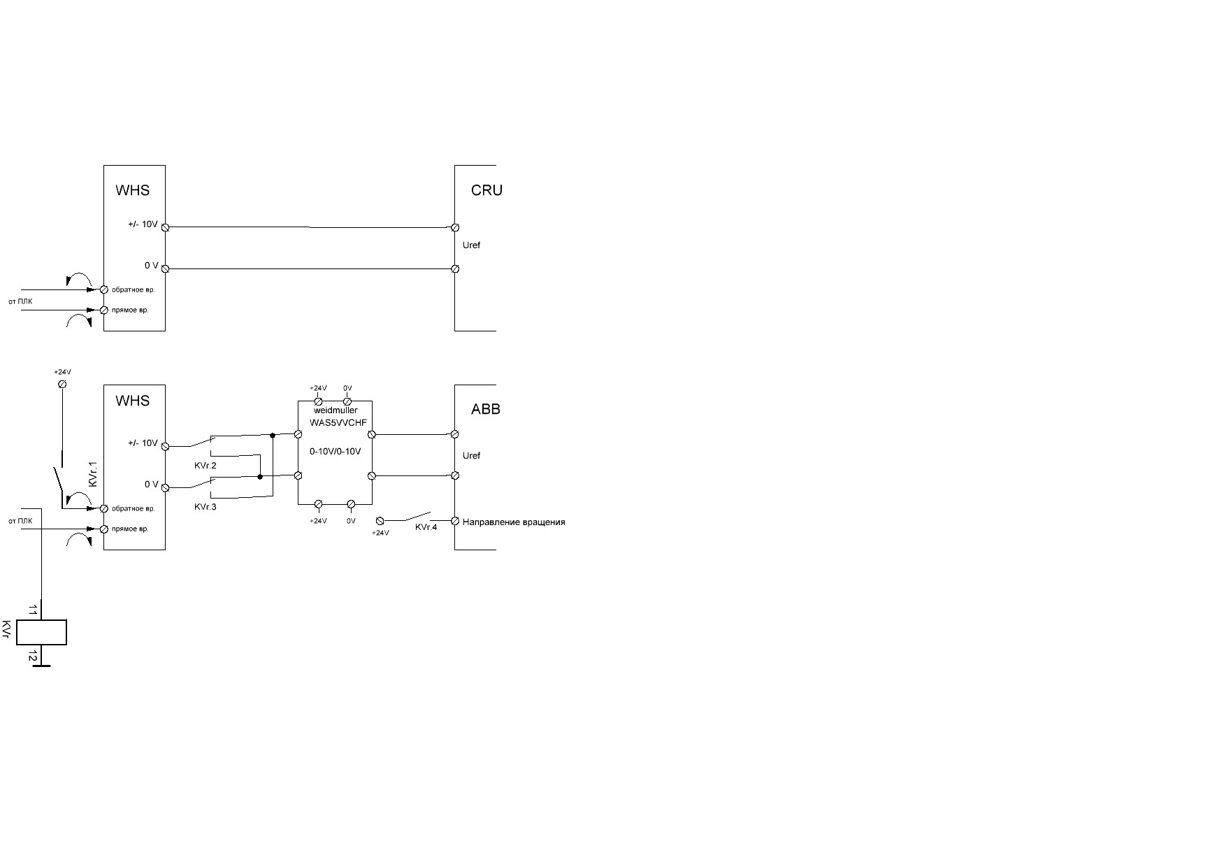

А если так?
задание в авт реж испр.JPG (1244 просмотра) <a class='original' href='./download/file.php?id=87583&mode=view' target=_blank>Загрузить оригинал (72.77 КБ)</a>
