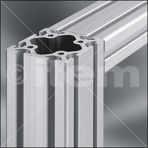

Начал задумываться над постройкой фрезерного станка, и не могу определится с выбором алюминиевого профиля. Работать планируется в основном с деревом но и от алюминия не откажусь.
Сам смотрю в сторону профиля item 8 80x80, или может что-то другое посоветуют?
Где взять модель например такого профиля для solidworks?

Item - шикарный профиль. С толстыми стенками (4мм+ ).
Только вот, размеры станка и планируемые режимы всё-таки стоило бы озвучить.
И соответственно конструкцию: подвижный портал или подвижный стол?

stenkodv писал(а):Где взять модель например такого профиля для solidworks?
На сайте Item и возьми. Скачай DXF, открой в Солиде как чертеж, выдели и нажми кнопочку Скопировать.
В новом файле 3D модели, нажми Вставить и тяни сколько угодно.

ultrus, Спасибо, не знал что так можно, в солиде только как месяц начал разбираться. Сделал себе 80x80, 80x120, и 80x160. Буду пробовать что-то строить.

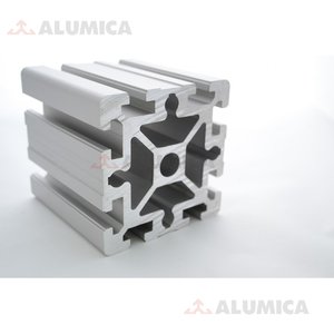

Вот, например, российский усиленный профиль есть только у Алюмики, размер его 90х90 мм, вес 10,5 кг/мп, стоит он 5 775 руб/м. Это 550 руб/кг.
9090S-746x746.jpg (6268 просмотров) <a class='original' href='./download/file.php?id=87841&mode=view' target=_blank>Загрузить оригинал (92.02 КБ)</a>
А ITEM 80х80 мм весом 7,19 кг, стоит 56,77 EUR х 73 руб = 4 144, 2 руб. Это 576 руб/кг.
Цена практически одинаковая.
Но есть одно "Но". Item продаёт профиль только хлыстами 6 м. А Алюмика режет в размер.
Заказывал у них на свой лазер профиль 60х60 мм с порезкой. Измерение коротких кусков показало разницу в одну сотку. Длинные померить было нечем.
И на сечение профилей посмотри, Алюмика крепче полюбому. На стол у них есть то же усиленный профиль 40х80.
На твоём месте, я бы на профиле Алюмики станок построил. Портал из двух профилей получится то, что надо по люминию - 180 мм :good:

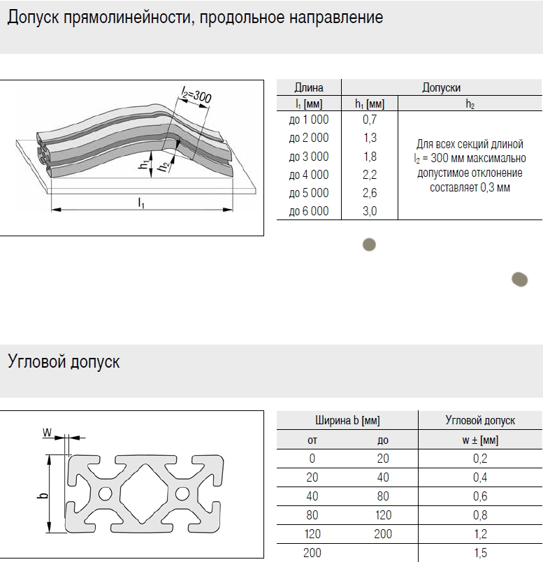

shalek писал(а):А альтернатива будет слегка кривовата.
Хочу тебя немного разочаровать. Вот данные по профилю Item:
2015-08-19 12-9-35.jpg (6268 просмотров) <a class='original' href='./download/file.php?id=87844&mode=view' target=_blank>Загрузить оригинал (233.02 КБ)</a>
Кривее ещё нужно постараться сделать. :hehehe:
