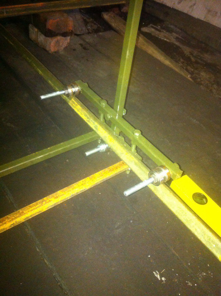

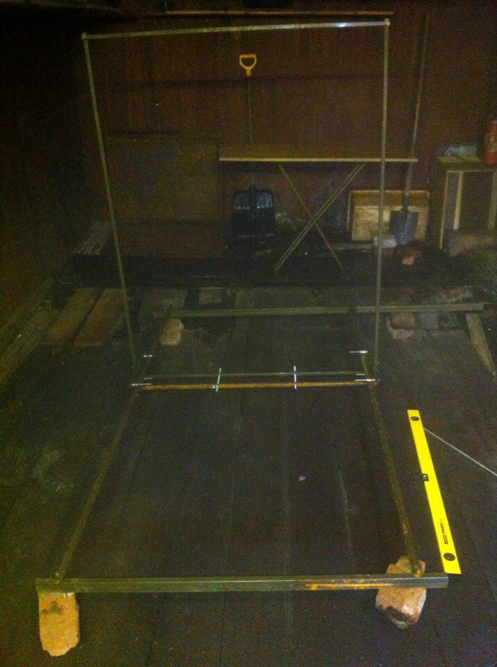

Пока много расписывать не буду...но построено будет на ТБ6560 и моторы дши 200-1-1..

Евгений+++
Сообщения: 1595
Репутация: 176
Откуда: Воронеж.., пока что
Re: Пенорезка с полем 1000х1000х2000
Сообщение Евгений+++ »
Жду с нетерпением.
Бюджет каков?

geezerprk писал(а):моторы 500руб...электрика 2500(купил БУ на барахолке в месте со системником)подшипники и все железки выходит на 1.5тыс рублей
движки 17е будут?
А контроллер?
+ 2 БП нужны.
Не стесняйтесь, делитесь, может мысли какие подкинем.

будет на плате ТБ6560 синяя...моторы ДШИ 200.1.1
еще насчет струны не думал...но думаю поставить ЛАТР

Синюю знаю, работаю на ней + еще одна лежит для нового проекта.
Какое усилие на моторах?
ЛАТР ? тут не понял совсем. Можно на пальцах?
По поводу вертикальной оси, тут возникнет проблема. При натяжке струны может сместить каретку, все будет зависеть от крепления. Я пока думаю над этим.

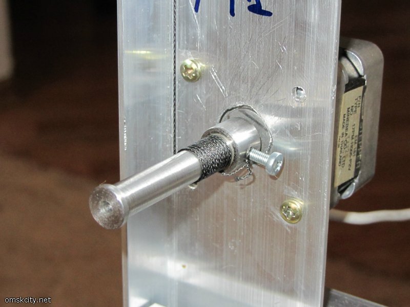

купил сегодня тросик и попробовал натянуть ...не получилось тросик слишком толстый...но посмотрел форумы и нашел решение...это НИТЬ прочная...завтра буду пробовать

geezerprk писал(а):купил сегодня тросик и попробовал натянуть ...не получилось тросик слишком толстый...но посмотрел форумы и нашел решение...это НИТЬ прочная...завтра буду пробовать
Я для себя такой вариант даже не рассматриваю, не внушает он мне доверия.

посмотрел нить и тросик...все не подходит...думаю все таки шпильки использовать и два моторчика...что бы можно было резать под углом

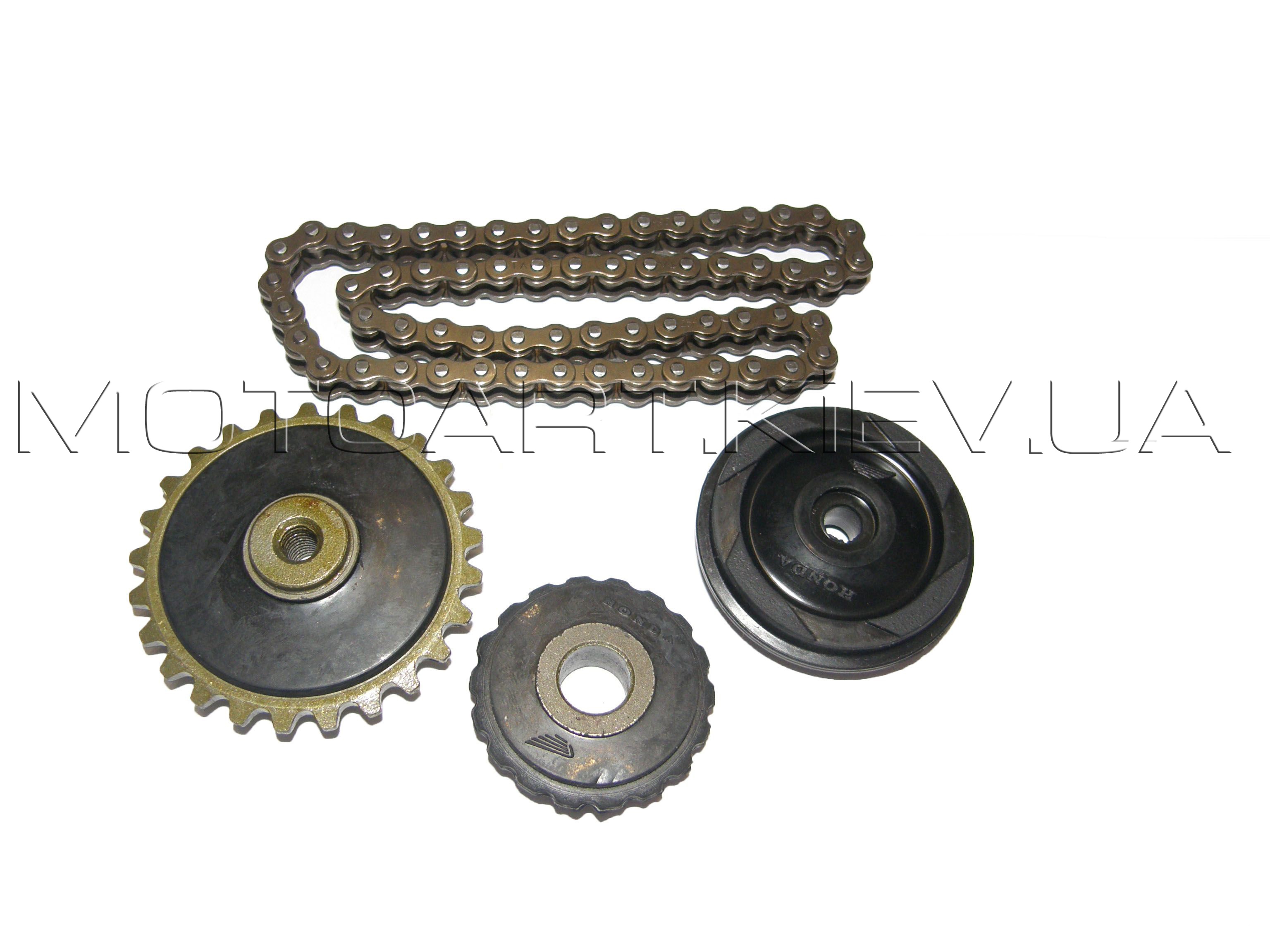

У меня пенорезка на шпильках М6, работает долго, при быстром вращении вся ходором ходит из- за того, что хош- не хош, а шпильки кривые.
Собираюсь перевести на цепь ГРМ от мопеда Альфа

Newengine писал(а):У меня пенорезка на шпильках М6, работает долго, при быстром вращении вся ходором ходит из- за того, что хош- не хош, а шпильки кривые.
Поле рабочее какое?
