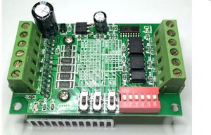

frezakov
Кто польлзуется или пользовался драйвером шагового двигателя TB6560 V2? Отзовитесь! Сильно ли он у Вас нагревался. Я уже перепробовал все вариации с джамперами на плате и никакого толку. Двигатели подключены 3-х амперные, блок питания 24в, плата управления nc studio. Может они так устроены, что это их нормальное состояние так нагреваться? Радиатор того драйвера который интенсивнее всего работает, нагревается так что припекает в руку, а тот что почти не используется, вообще прохладный.
вот сие чудо (3952 просмотра) <a class='original' href='./download/file.php?id=87254&mode=view' target=_blank>Загрузить оригинал (52.6 КБ)</a>
вот сие чудо

имхо
увеличить площадь радиатора
или поставить обдув:
http://reprap.org/wiki/File:TB6560.jpg

это понятно, я поставил кулеры, но я хочу знать у тех кто уже использовал данный девайс в реальной практике, и на картинке тут контроллер вместе с драйверами, а интересует именно как у меня в отдельном исполнении.

А что вы хотите от самых бюджетных драйверов, да ещё работающих на пределе своего тока ?
Эти драйверки предназначены для "детских" станочков с 42-ыми моторчиками ("нема17"), с током ампер-полтора.
У вас же ТРИ ампера, насколько я понимаю это 57-е моторы длинной миллиметров 76, то есть серьезный станок, следовательно надо приобрести драйвера посолидней.

3 А - это усредненное значение, а пиковое получается 4,2 А.
Драйвер столько и не может даже выдать.

По даташиту пиковый ток на фазу 3,5А.
По тому же даташиту мощность, выделяемая при токе 3А, составляет 10,8Вт.
Драйвер практически не работающей оси большую часть времени выдает только ток удержания. Если ток удержания в два раза меньше рабочего тока, тогда рассеиваемая мощность меньше в четыре раза.
От напряжения питания нагрев не зависит, только от задаваемого тока.

lkbyysq писал(а):По даташиту пиковый ток на фазу 3,5А.
Ага, при достаточном теплоотводе, и это максимальный допустимый, а не рекомендуемый.
Ну а среднеквадратичный при таком получается 2,5 А.
lkbyysq писал(а):По тому же даташиту мощность, выделяемая при токе 3А, составляет 10,8Вт.
Да, нашел.
P = VDD × IDD + IOUT × IOUT × Ron × 2 phases
А сможет ли столько рассеивать радиатор?
lkbyysq писал(а):Драйвер практически не работающей оси большую часть времени выдает только ток удержания. Если ток удержания в два раза меньше рабочего тока, тогда рассеиваемая мощность меньше в четыре раза.
У этих микросхем нет снижения тока в режиме удержания, и у этих плат драйверов, скорее всего ничего подобного не реализовано.
lkbyysq писал(а):От напряжения питания нагрев не зависит, только от задаваемого тока.
Мне казалось. что нагрев этих микросхем сильно зависит от выбранного режима спада тока и от частоты переключения ШИМ.
Но в формуле это не учитывается.
