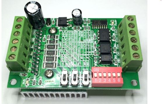

Кто польлзуется или пользовался драйвером шагового двигателя TB6560 V2? Отзовитесь! Сильно ли он у Вас нагревался. Я уже перепробовал все вариации с джамперами на плате и никакого толку. Двигатели подключены 3-х амперные, блок питания 24в, плата управления nc studio. Может они так устроены, что это их нормальное состояние так нагреваться? Радиатор того драйвера который интенсивнее всего работает, нагревается так что припекает в руку, а тот что почти не используется, вообще прохладный.

это понятно, я поставил кулеры, но я хочу знать у тех кто уже использовал данный девайс в реальной практике, и на картинке тут контроллер вместе с драйверами, а интересует именно как у меня в отдельном исполнении.

А что вы хотите от самых бюджетных драйверов, да ещё работающих на пределе своего тока ?
Эти драйверки предназначены для "детских" станочков с 42-ыми моторчиками ("нема17"), с током ампер-полтора.
У вас же ТРИ ампера, насколько я понимаю это 57-е моторы длинной миллиметров 76, то есть серьезный станок, следовательно надо приобрести драйвера посолидней.

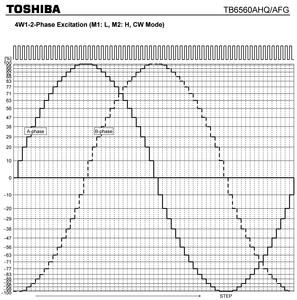

Re: драйвер шагового двигателя TB6560 V2
lkbyysq писал(а):И синусоидального тока в нем тоже нет.
2016-08-21_07-45-09.png (3699 просмотров) <a class='original' href='./download/file.php?id=87267&sid=362f35dd16beef7649acdf4fed888fee&mode=view' target=_blank>Загрузить оригинал (306.84 КБ)</a>
Это график изменения задания тока с каждым микрошагом.
lkbyysq писал(а):Напряжение - меандр, ток - пила.
А график напряжения на выходах этих микросхем вообще не похож ни на что вменяемое.
И, да... это очень старая микросхема с примитивной и далекой от идеала логикой регулировки тока.

michael-yurov писал(а):Это график изменения задания тока с каждым микрошагом.
Да, это график изменения именно "задания тока - Setting current value" , но не тока в обмотке.
В пределах каждой ступеньки приведенного Вами графика ток в обмотке выглядит следующим образом (там много подобных графиков в зависимости от режима работы).

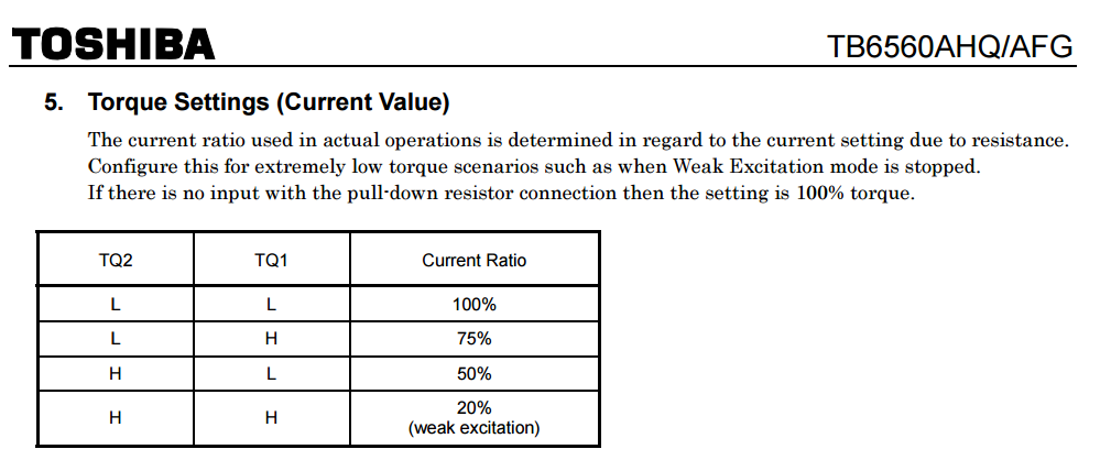

michael-yurov писал(а):У этих микросхем нет снижения тока в режиме удержания, и у этих плат драйверов, скорее всего ничего подобного не реализовано.
У микросхемы есть входы снижения тока.
2016-08-21_07-58-52.png (3685 просмотров) <a class='original' href='./download/file.php?id=87271&sid=362f35dd16beef7649acdf4fed888fee&mode=view' target=_blank>Загрузить оригинал (41.43 КБ)</a>
На плате есть переключатель S2 - выбор тока удержания 20% или 50%.
Но вот суть механизма реализации снижения тока неведома.
