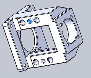

У широко известных кронштейнов SYK серии MBA снизу есть отверстие без резьбы.
Clipboard01.jpg (3670 просмотров) <a class='original' href='./download/file.php?id=87162&mode=view' target=_blank>Загрузить оригинал (20.84 КБ)</a>
Вопрос. Если это для штифтов - то как планируется его туда штифтом вообще попасть? Штифтовать-то после юстировки надо. А если нет - то зачем оно там?

Оно сквозное? Сверлим отверстие в станине через него, потом разворачиваем сквозь опору и ставим штифт.

нет, глухое
Re: Опоры и кронштейны SYK
Просверлить насквозь :)

ну так мы и сами с усами. Интересно было почему SYK сделали именно так...

Бармалей писал(а):Интересно было почему SYK сделали именно так...
Общество слепых собирает станки и чтобы не промазать ориентируются на штифты в плите. На них и одевают опоры. По идее по скользящей посадке. Ну, типа, не промахнуться. :hehehe:
Таким приемом и автопром пользуется. Коробка к двигателю прикручивается только если штифты попали в свои отверстия. А то ведь кулисой в низ можно прикрутить.

Отверстия под штифты должны быть выполнены в ответной детали на соответствующем оборудовании, что исключает необходимость выставления при сборке.

Rionet писал(а):Отверстия под штифты должны быть выполнены в ответной детали на соответствующем оборудовании, что исключает необходимость выставления при сборке.
ну так то ж не для хоббистов, которые зачастую на коленке юстируют, а потом штифтуют.
гм. я, конечно, не знаю, что там за соот-щее обоурдование, но затея довольно сомнительная. сборкой без юстировки можно только пилорамы до деревяхам собирать. имхо. Но в любом случае, хорошо что я правильно понял назначение. а то думал совсем тупой стал.
