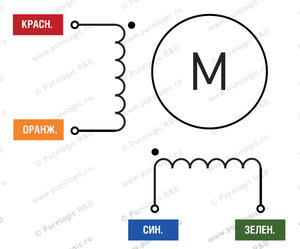

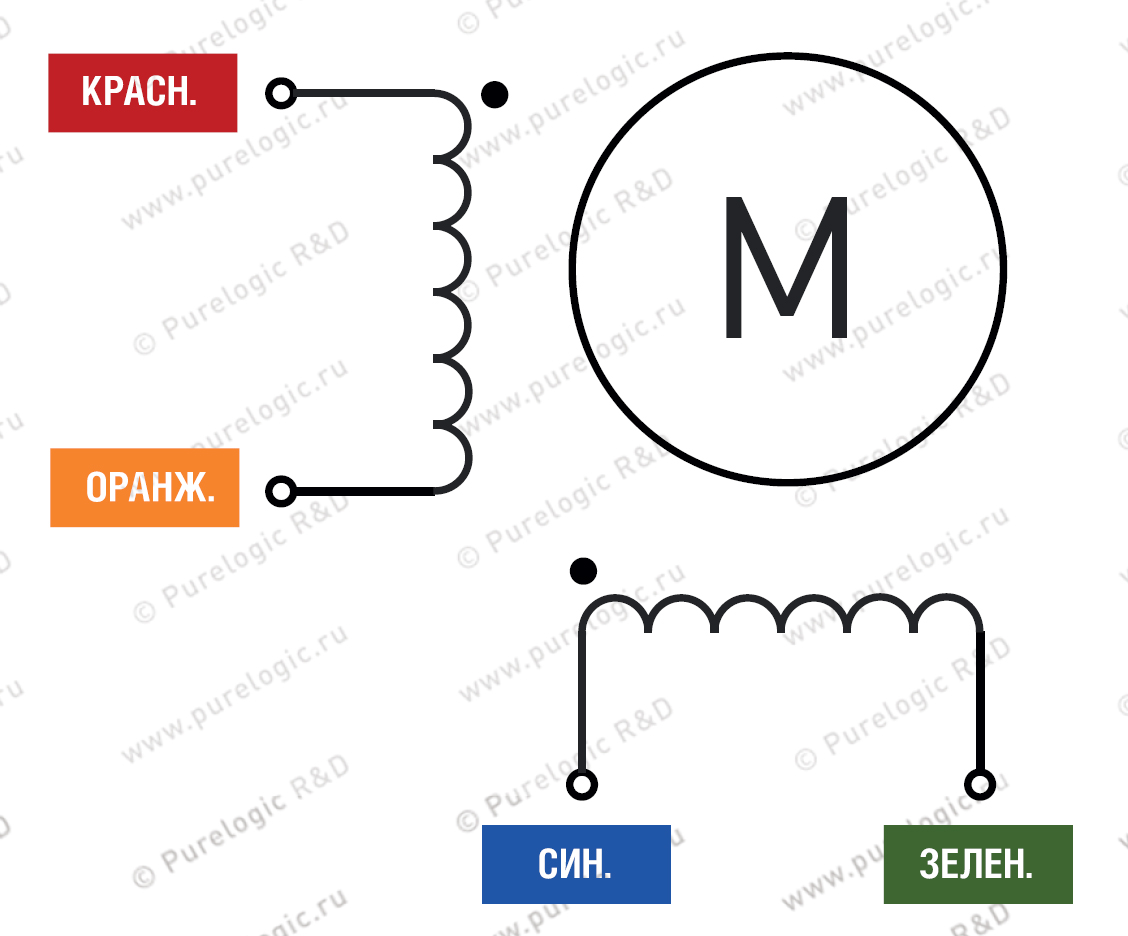

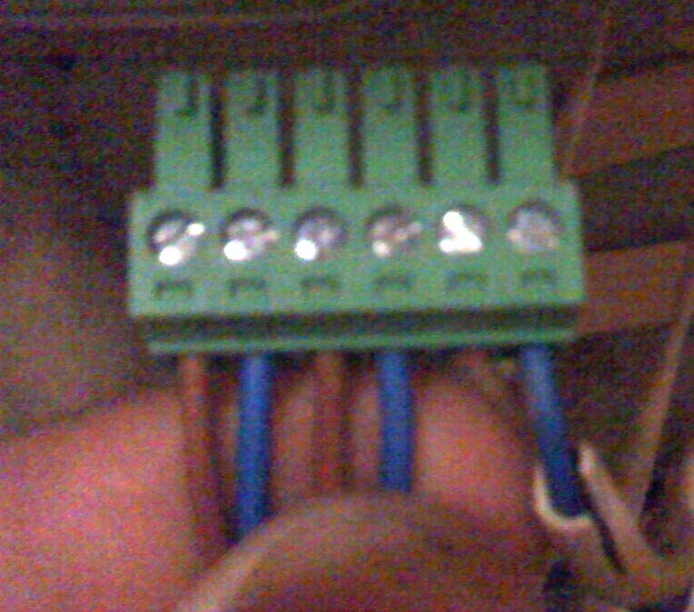

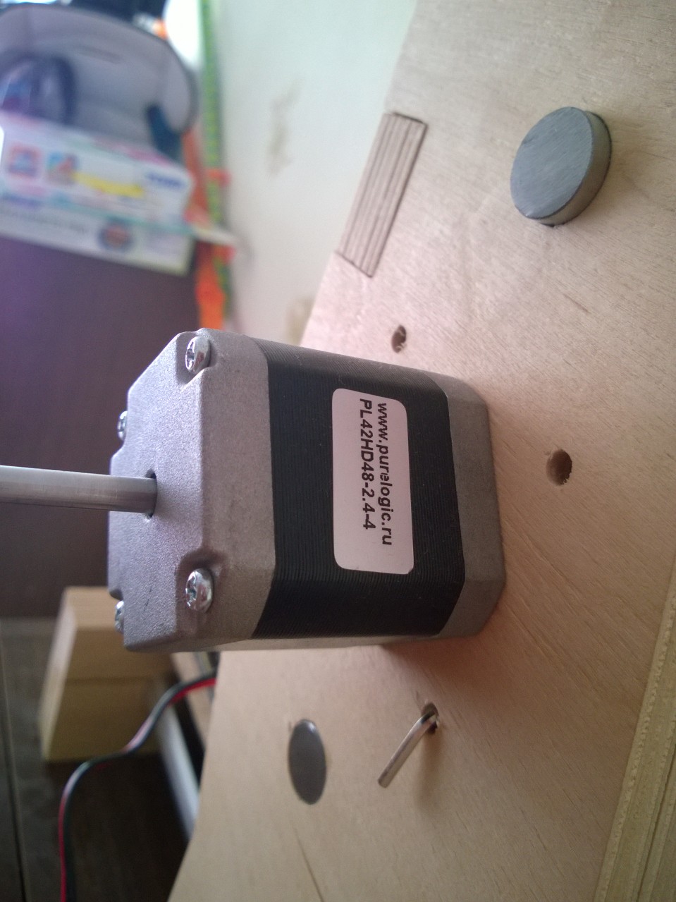

Доброе время суток.
Кто сталкивался с этими ШД? Покупал в Purelogic года три назад. Пришло время подключать, а в инструкции только цвета обозначены: красный, оранжевый, синий и зеленый.
Напротив красного и синего выводов стоят точки. Я сравнил с другими схемами и подключил: красный А+, оранжевый А-, синий В+, зеленый В-.
При подключении к контроллеру на TB6560 показалось что оси двигаются наоборот((. Подскажите, правильно ли распиновал. :controller:

меняй провода зеркально
lucky_s писал(а):красный А+, оранжевый А-, синий В+, зеленый В-.
зеленый, синий, оранжевый, красный

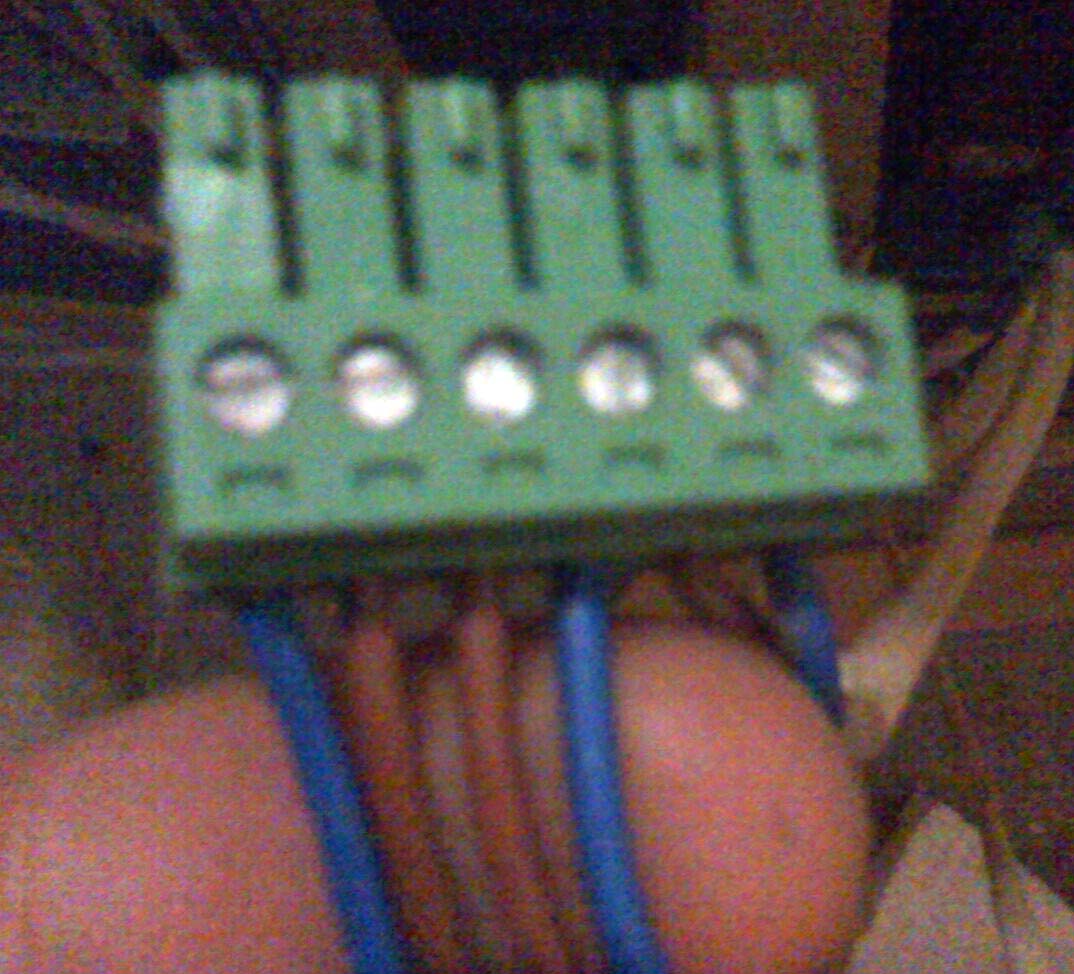

Михаил, мне лень рисовать картинки работы шаговика, их полно в интернете. По-быстрому на своем станке перекинул провода:
1) Нормальное включение:
moto_0238.jpg (3488 просмотров) <a class='original' href='./download/file.php?id=87172&mode=view' target=_blank>Загрузить оригинал (143.98 КБ)</a>
moto_0239.jpg (3488 просмотров) <a class='original' href='./download/file.php?id=87173&mode=view' target=_blank>Загрузить оригинал (36.16 КБ)</a>

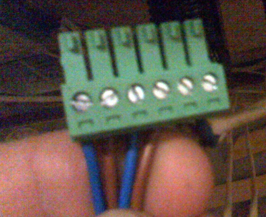

2) Зеркальная смена полярности всех обмоток A+ -> B-, A- -> B+, B+ -> A-, B- -> A+ :
moto_0240.jpg (3488 просмотров) <a class='original' href='./download/file.php?id=87174&mode=view' target=_blank>Загрузить оригинал (82.79 КБ)</a>
moto_0241.jpg (3488 просмотров) <a class='original' href='./download/file.php?id=87175&mode=view' target=_blank>Загрузить оригинал (25.67 КБ)</a>
moto_0242.jpg (3488 просмотров) <a class='original' href='./download/file.php?id=87176&mode=view' target=_blank>Загрузить оригинал (28.48 КБ)</a>
3) И справедливости ради смена полярности одной обмотки:
moto_0243.jpg (3488 просмотров) <a class='original' href='./download/file.php?id=87177&mode=view' target=_blank>Загрузить оригинал (148.39 КБ)</a>
moto_0244.jpg (3488 просмотров) <a class='original' href='./download/file.php?id=87178&mode=view' target=_blank>Загрузить оригинал (38.47 КБ)</a>
