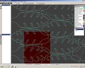

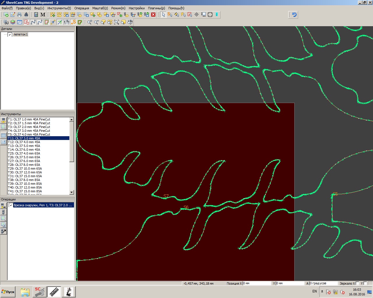

Всем доброго времени суток, борюсь с проблемой уже неделю, безрезультатно.
Станок ARTMak, плазма DOG 120Pro, контроллер высоты факела THC Neuron Simplisity, управляющая программа Mach 3.
Подскажите пожалуйста проблема состоит в том что простые чертежи, квадраты, круги, заготовки режет на ура через Sheetcam TNG 6.1.35, постпроцессор Neuron Simplisity (XY) :good: , проблемы начинаются когда пытаюсь в TNG загрузить художественный чертеж (лепестки дуба для кузни и прочее) стрелок направления куча, режет с рывками, долго задерживается на углах (качество никакое)!! :wik: пробовал в разных форматах..
Загружаю тот же файл в Sheetcam 6.2.0 чертеж высвечивается как нужно, двигается без рывков, без задержек, в общем как нужно!! :thinking:, но проблема заключается в том что постпроцессор с THG не подходит под него, приходится пилить с обычным постпроцессором с осями (XY), режет некорректно понятно, высоту не соблюдает, клюет в металл.
Кто сталкивался с такой проблемой отзовитесь пожалуйста (в старом шиткаме художественный чертеж читается как нужно, в TNG некорректно :? )

но в TNG изначально видно что файл открыт не верно, очень много стрелок направления реза
Re: Нужна помощь!! sheetcam tng и sheetcam
Еще взглянуть бы на обе ваши УП - от старого шиткама и от TNG.
Попробовал сгенерить УП на TNG - вроде ничего криминального не увидел.
beloffigor писал(а):но в TNG изначально видно что файл открыт не верно, очень много стрелок направления реза
Стрелки ставятся в начале отрезков, а их там много.

В .txt шиткам не генерирует, скинул файлы и скрины.
sheetcam TNG.jpg (6278 просмотров) <a class='original' href='./download/file.php?id=87046&mode=view' target=_blank>Загрузить оригинал (267.34 КБ)</a>
sheetcam.jpg (6278 просмотров) <a class='original' href='./download/file.php?id=87047&mode=view' target=_blank>Загрузить оригинал (348.86 КБ)</a>

Написал mariobad последовал такой ответ, что теперь с корела переучиваться:(( может быть есть программы в которые с корела можно открыть и пересохранить в надлежащем виде?
вот собственно его ответ:
Если глубоко не вдаваясь, похоже, что чертеж не оптимизирован, все векторные цепочки разорваны, все векторы "смотрят" в разные стороны. Версия TNG более требовательна к качеству чертежа. Вы можете, попробовать отрегулировать настройки порядка, стратегий реза, приоритетов обхода контуров. Чертеж, похоже, сделан в Кореле, он категорически не подходит для CNC.
В УП от TNG натыканы команды M11P5 (THCON) и M10P5 (THCOFF). Буквально через каждые 10-15 строк. Надо разобраться, зачем и почему так. Естественно, Mach будет на них "тормозить".
Может, имеет смысл попробовать другой постпроцессор?

рискну предположить что это происходит когда нарисовано сплайном.
Попробуйте сделать ТХТ, мне помогло.

beloffigor писал(а):нужно единым вектором без разрывов
Рисую в АвтоКад, потом уплотняю вершины, и объединяю в одно целое. Иначе могут быть "сюрпризы"
