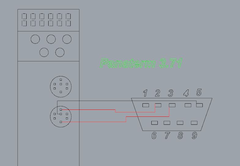

Всем привет! помогите кто сталкивался ! заблокирована кнопка(М ) на драйвере MBDDT2210 -400ватт! нужно внести настройки а никак ! как снять эту блокировку? с панатерм не соединяется! как настроить комп чтоб заработало? может есть другой метод снять блокировку?

оказалось все просто! нужен был нормальный провод и программа компорт версия 1.0 для проверки состояния контактов!
