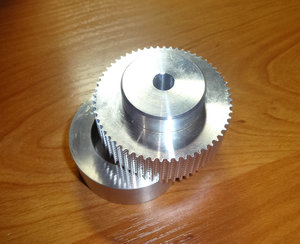

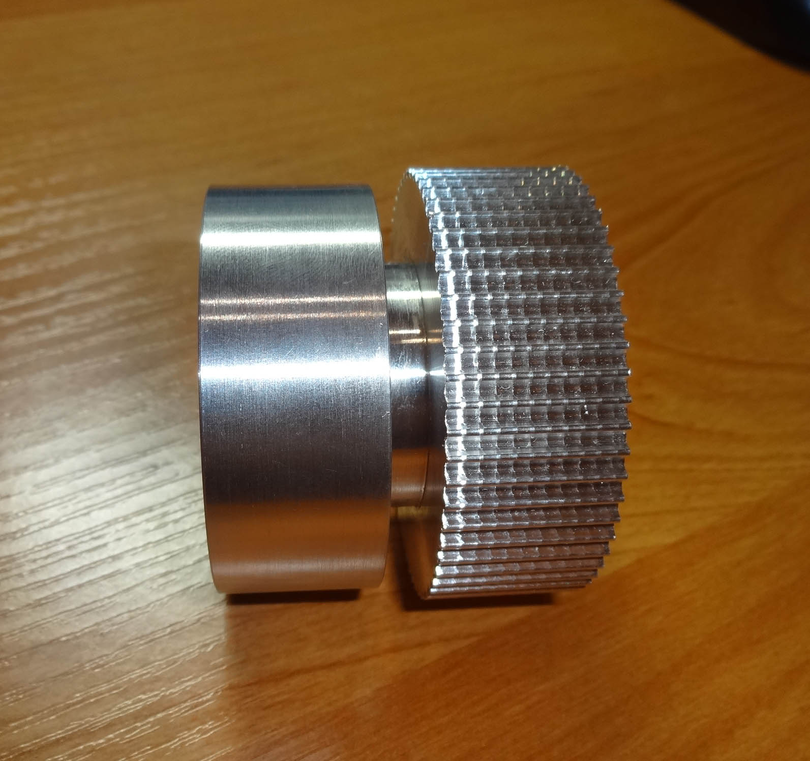

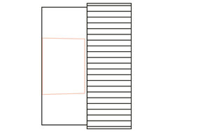

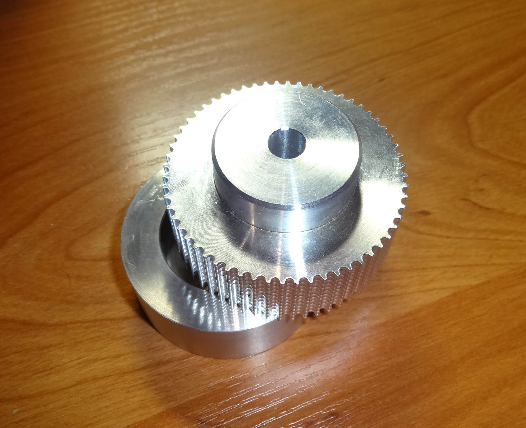

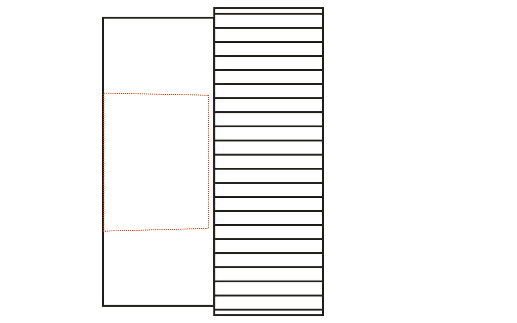

Задача такая? Посадка на ШВП в станке конусная. Есть шкив 60-3М-15 под расточку с отверстием 8мм. нужно его посадить туда. Хвост шкива коротковат - выточил насадку из дюраля. Посадка плотная, одену, скреплю винтами, заштифтую и будет одно целое. Как расточить посадочное отверстие? Там конус 30:1. Фактически нужен фрагмент конуса (показал красным) но думаю, так сделать нельзя, так что конусное отверстие будет сквозное.
Естественно если я просто отдам токарю, он зажмет шкив за зубцы и проточит то соосности и близко не будет. как это правильно сделать?
