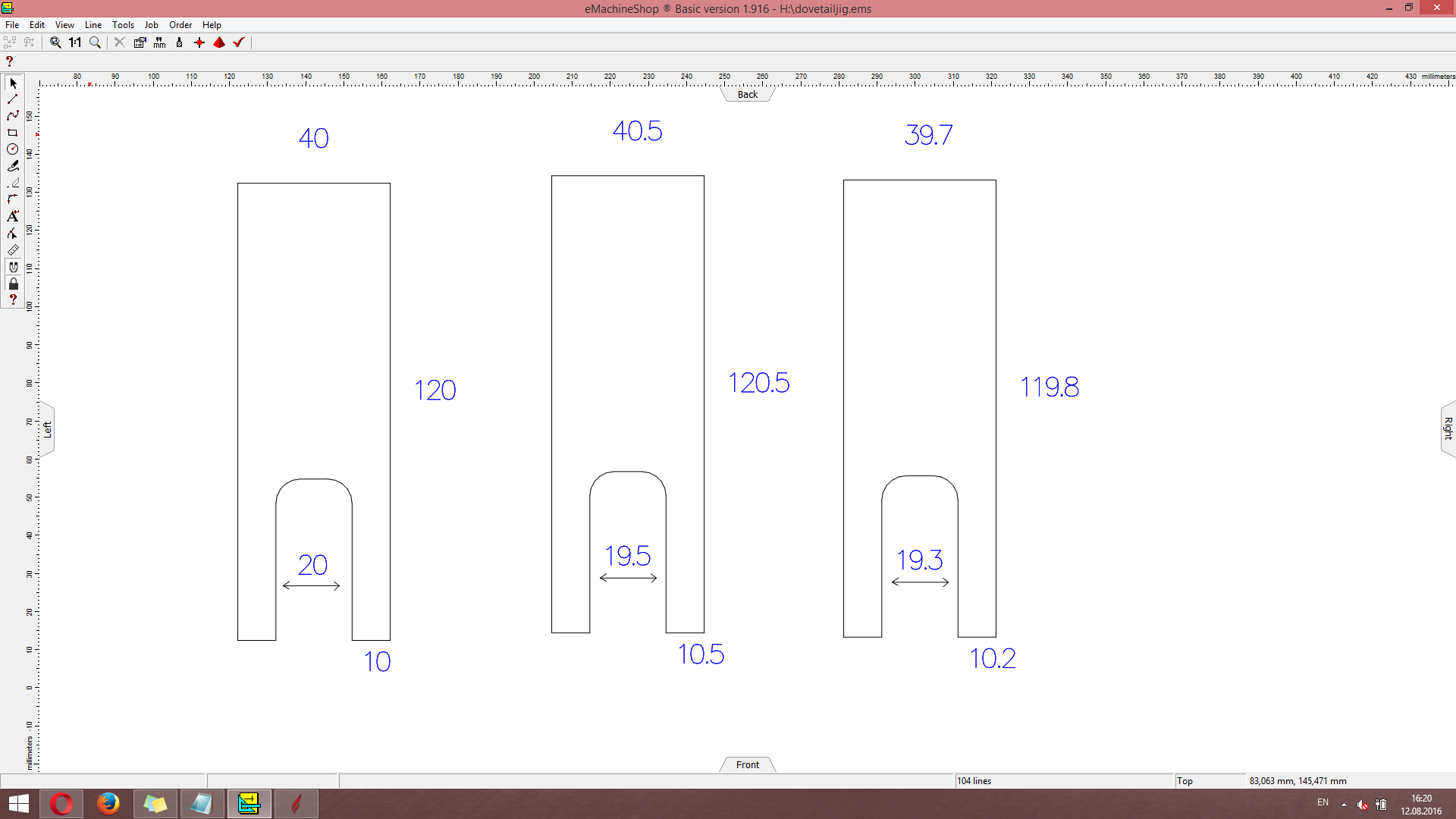

Господа профессионалы!
Нужна Ваша помощь. Имеется китаец 60*40, люминиевы, рулится мак3. Необходимо вырезать несколько шаблонов из МДФ 10мм. Станок протянут. Режим резки: 4мм однозаходная фреза (другой нет), 850мм/мин, съем 3мм мах за проход. Настройки моторов осей Х и Y: Steps 640, Velocity 2000, Acceleration 200, G 0.0203..., Step pulse 5, Dir pulse 1. Проблема в следующем: уходят размеры на 0,5-1мм. В частности, на приложенной картинке слева то, что должно быть, по центру то, что получается. По логике, неправильно оустановлен параметр Steps per (дальше в маке не влазит строчка:)). Опытным путем пробую разные значения. В частности, если для Х поставить 631,а для Y поставить 637,35, полусится то, что на картинке справа (чутка перестарался, наружние размеры ушли, но вилка так и осталась крупнее нужного). Кстати, уп деляю в Vectric Aspire.
Заранее благодарю за подсказки.

Такой-же баг ловлю =\
А так идея, хотя по формуле должно быть то, что забито. Неужели шаговик требует не 200 импульсов на оборот, а меньше.
Такое вообще может быть?
Бонусом, если воткнуть V в линейку, пробежать 40 см, вотнуть опять, то пробегает ровно 40 см.
В уп читаю, всё верно должно быть.
На практике +0,5-1мм. на любых расстояниях.
Не люфтит, да и если бы люфтило, то деталь была бы меньше.
Логика страадает.

Поигрался со Step per unit чутка еще. Плюс, отчаявшись, сменил фрезу на двуперую 3,3мм и поставил 1мм за проход (боюсь фрезу сломать). И, блин, появились размеры:) Лапки детали на чертеже ровно 10мм, между ними 20мм.
Замерил 4мм фрезу...а у нее хвостовик 4мм, а режущая часть 3.7 или 3.8, не помню уже. Короче, сколько лет с китайцами работаю, мнене о них столько же раз менялось:). Интереса ради поставлю сьем побольше на 3,3мм фрезе, посмотрю, что выйдет.

Так то фреза имеет свойство изнашиваться :)
Если копнуть чуть глубже существует компенсация инструмента.

Рельсы криво установлены, по дуге в плоскости стола. Стол или портал таскаются одним винтом.
Пример.
Станок Woodpecker 1300х2500 https://cloud.mail.ru/public/ab4193f50d ... er1224.jpg. Рельсы по длинной стороне саблей всего лишь на 1мм (в середине). Вместо прямоугольника 1200х2000 вырезает четырехугольник (типа трапецию, на самом деле сектор кольца) с длинными сторонами 1999 и 2001. Диагонали при этом одинаковы. Калибровка оси производилась по середине стола.
