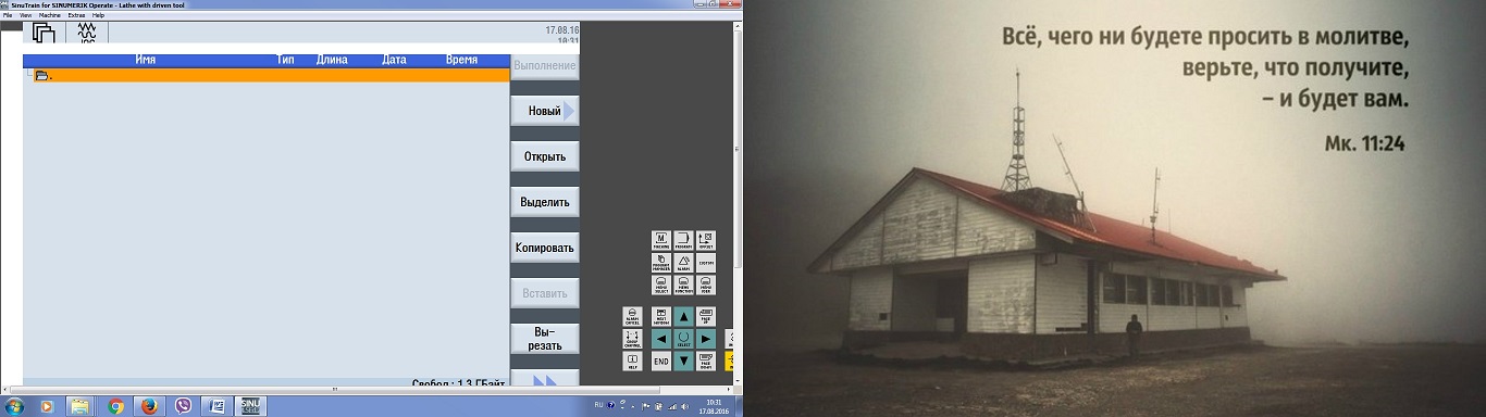

Сообщение Lexxa »
Загружать надо так же как и в станке. В синутрейне при нажатии программы менеджер в списке есть диск С. Идешь по пути к к файлу и вперед. По двойному клику из проводника программа открываться не будет. У вас синутрейн под ваш станок?

Сообщение Berliner »
Нашел где тут локальный диск, но не знаю как зайти во внутрь этого диска. Чтобы выбрать программу. В приложении скрин экрана
скан.jpg (14044 просмотра) <a class='original' href='./download/file.php?id=87088&mode=view' target=_blank>Загрузить оригинал (105.19 КБ)</a>

Сообщение Gerasim1994 »
Запускаем SinuTrain, далее переходим в окно Program Manager, в появившемся окне выбираем Локальный диск и создаём программу. Переходим в Мой компьютер и в поисковике набираем имя созданной программы, запускаем поиск. В результате найдена наша программа, переходим в место её расположения. В данную папку сбрасываем любые программы, они будут отображаться и в SinuTrain.

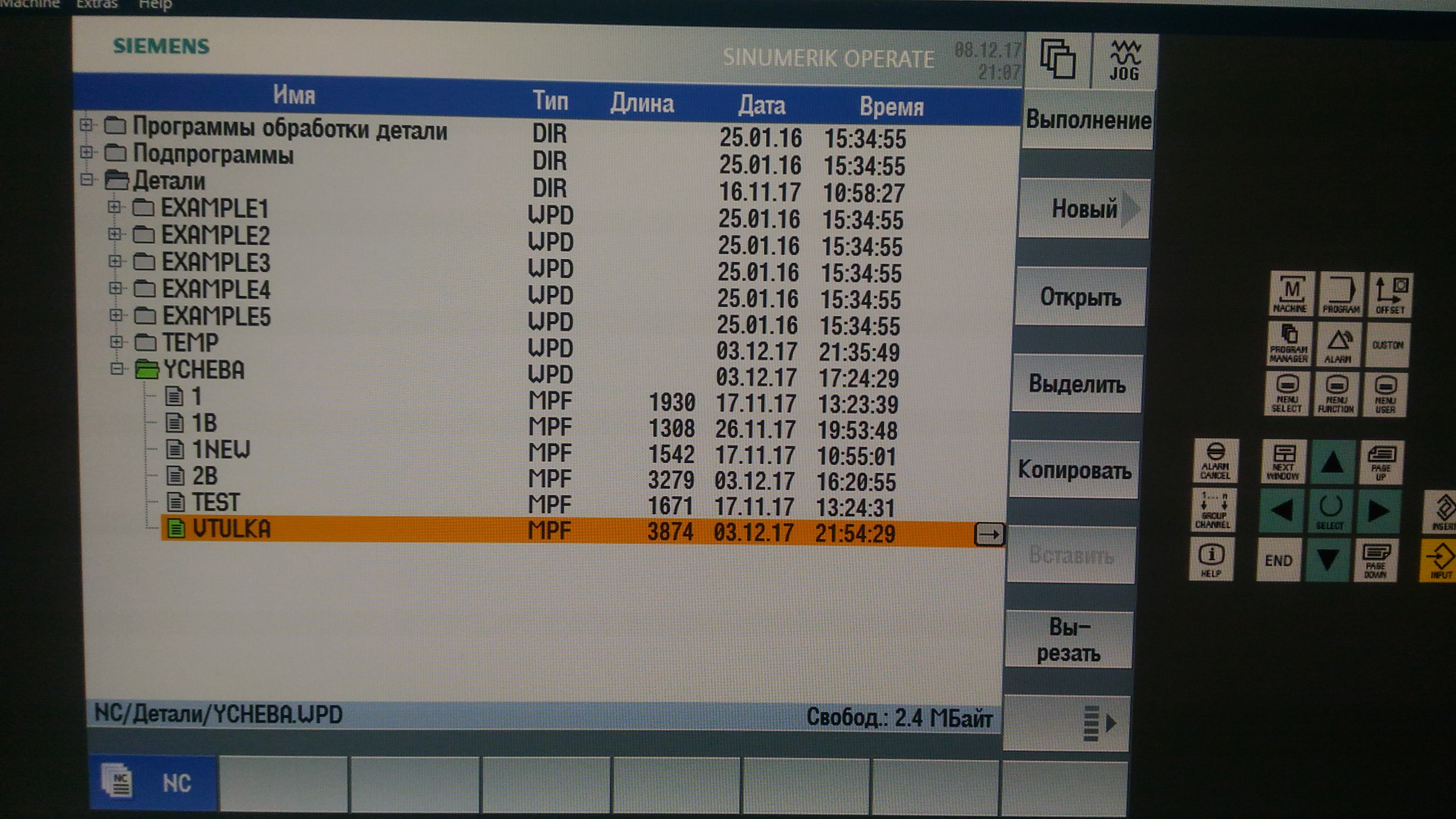

P_20171208_210745.jpg (12811 просмотров) <a class='original' href='./download/file.php?id=126437&mode=view' target=_blank>Загрузить оригинал (2.31 МБ)</a>

Re: Демо версия SinuTrain 4.5
Сообщение Lexxa »
МенюСелект - Ввод в эксплуатацию - системные данные - Данные NC отсюда копируете программу на диск в нужную папку через тоже меню.
А поиском программу не найти - они хранятся в ОЗУ и при выключении запаковывываются

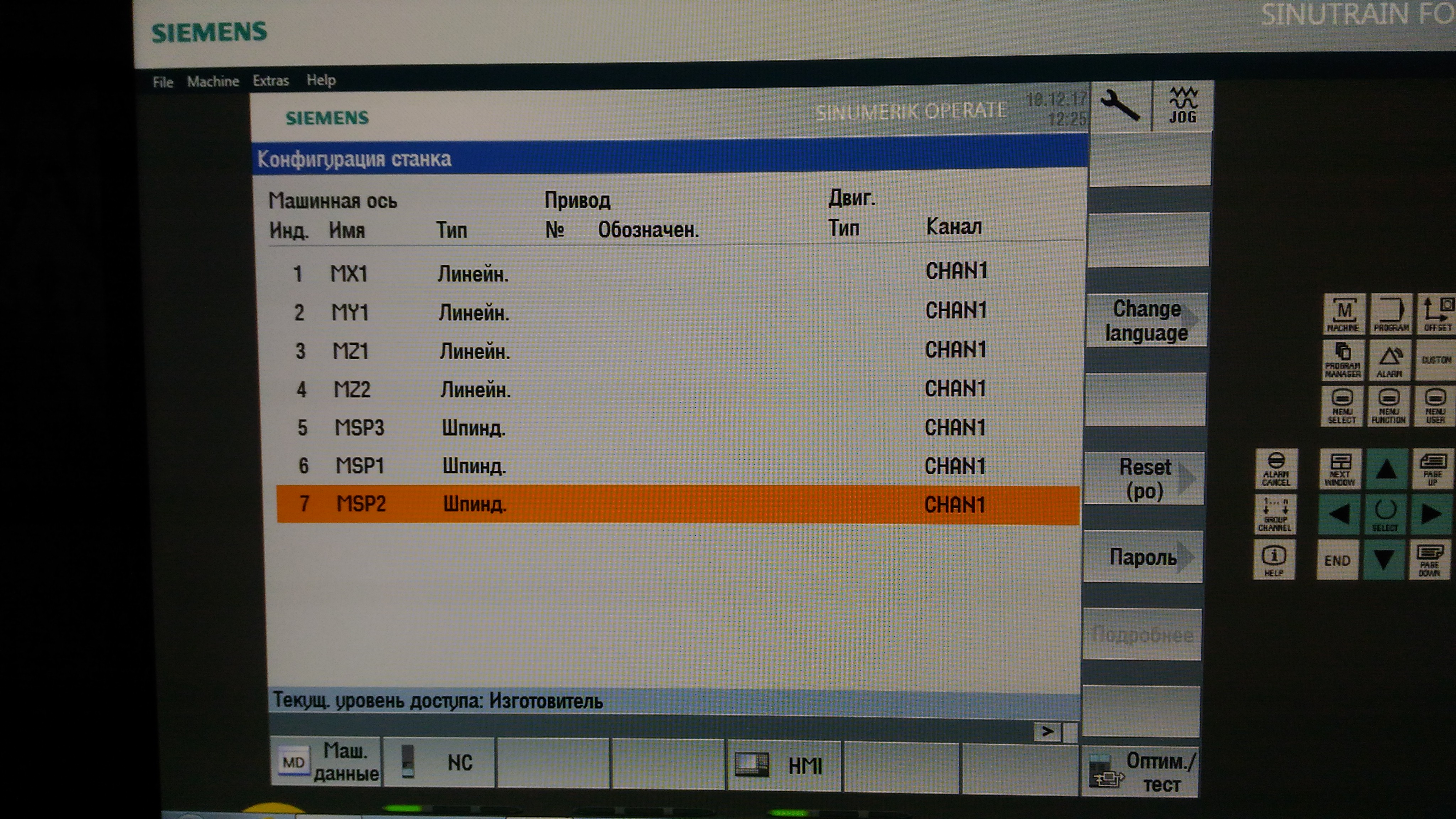

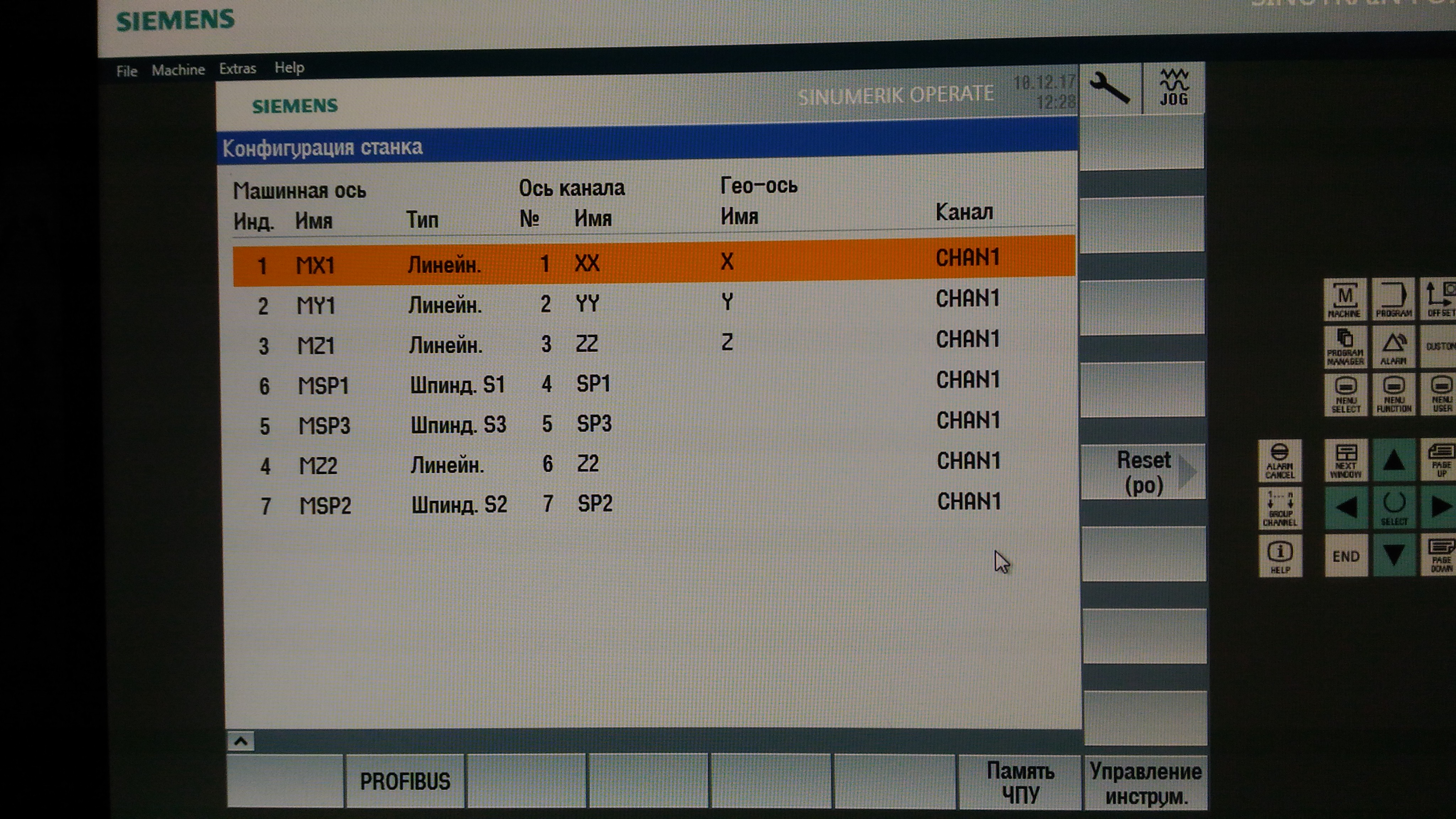

Сообщение Paney »
Зашел в меню селект - ввод в эксплуатацию - далее есть строчки только: маш.данные, Ns, HMI, оптим./тест, данные поворота, лицензия.
Зашел в NS там оси х y z + шпиндели, никаких программ не нашел.
В разделе, Память чпу, там таблица с разными параметрами.
NS (12759 просмотров) <a class='original' href='./download/file.php?id=126558&mode=view' target=_blank>Загрузить оригинал (2.28 МБ)</a>
NS
Ввод в эксплуатацию (12759 просмотров) <a class='original' href='./download/file.php?id=126559&mode=view' target=_blank>Загрузить оригинал (2.23 МБ)</a>
Ввод в эксплуатацию

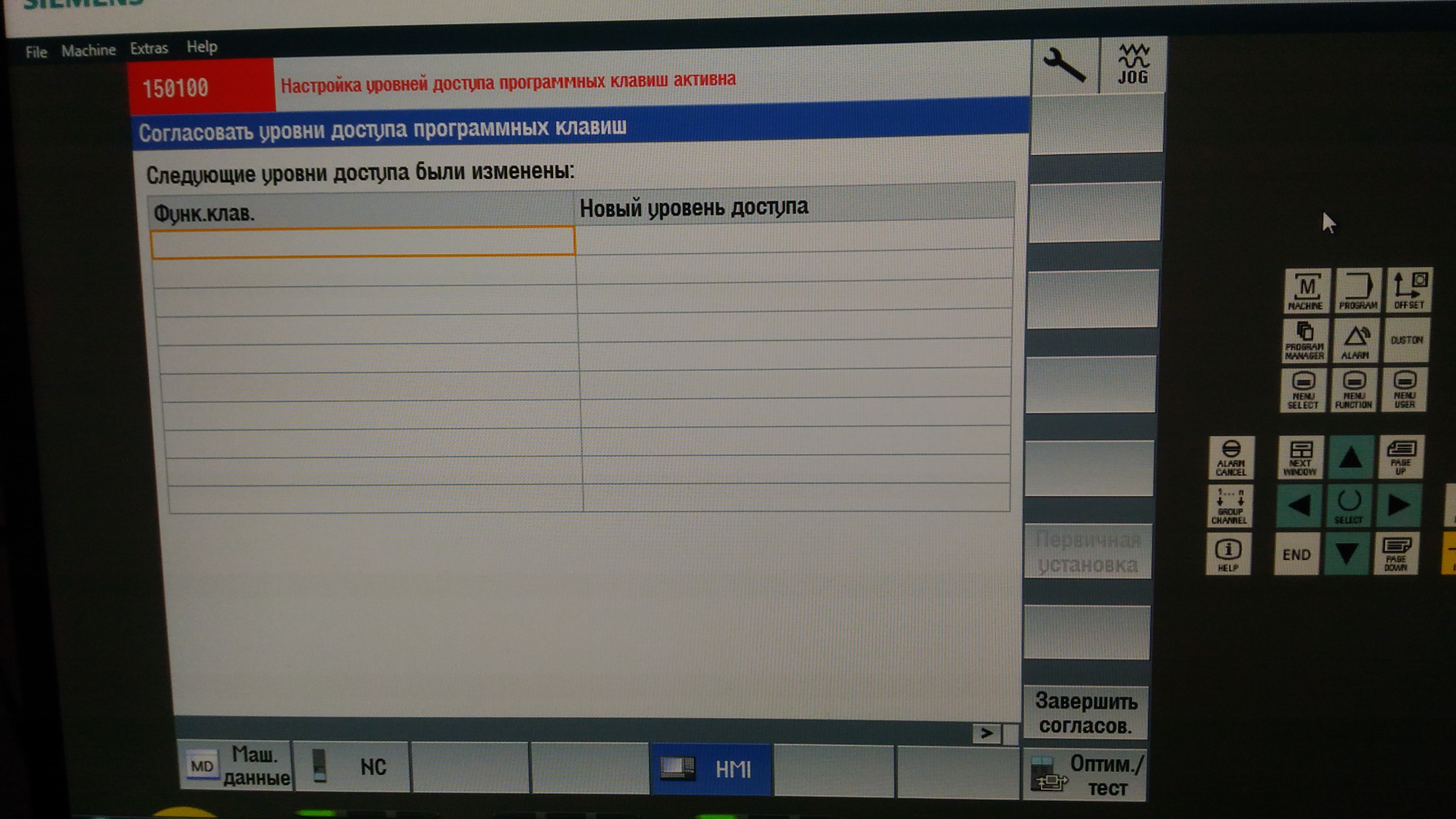

Сообщение Lexxa »
Hmi - >> согласование программных клавиш.
Покажите фото что у вас там.

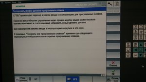

Сообщение Paney »
Все пусто
P_20171211_093007.jpg (12715 просмотров) <a class='original' href='./download/file.php?id=126652&mode=view' target=_blank>Загрузить оригинал (2.27 МБ)</a>
После нажатия на ОК.<br />В ячейки никакие символы не вводятся (12715 просмотров) <a class='original' href='./download/file.php?id=126653&mode=view' target=_blank>Загрузить оригинал (1.94 МБ)</a>
