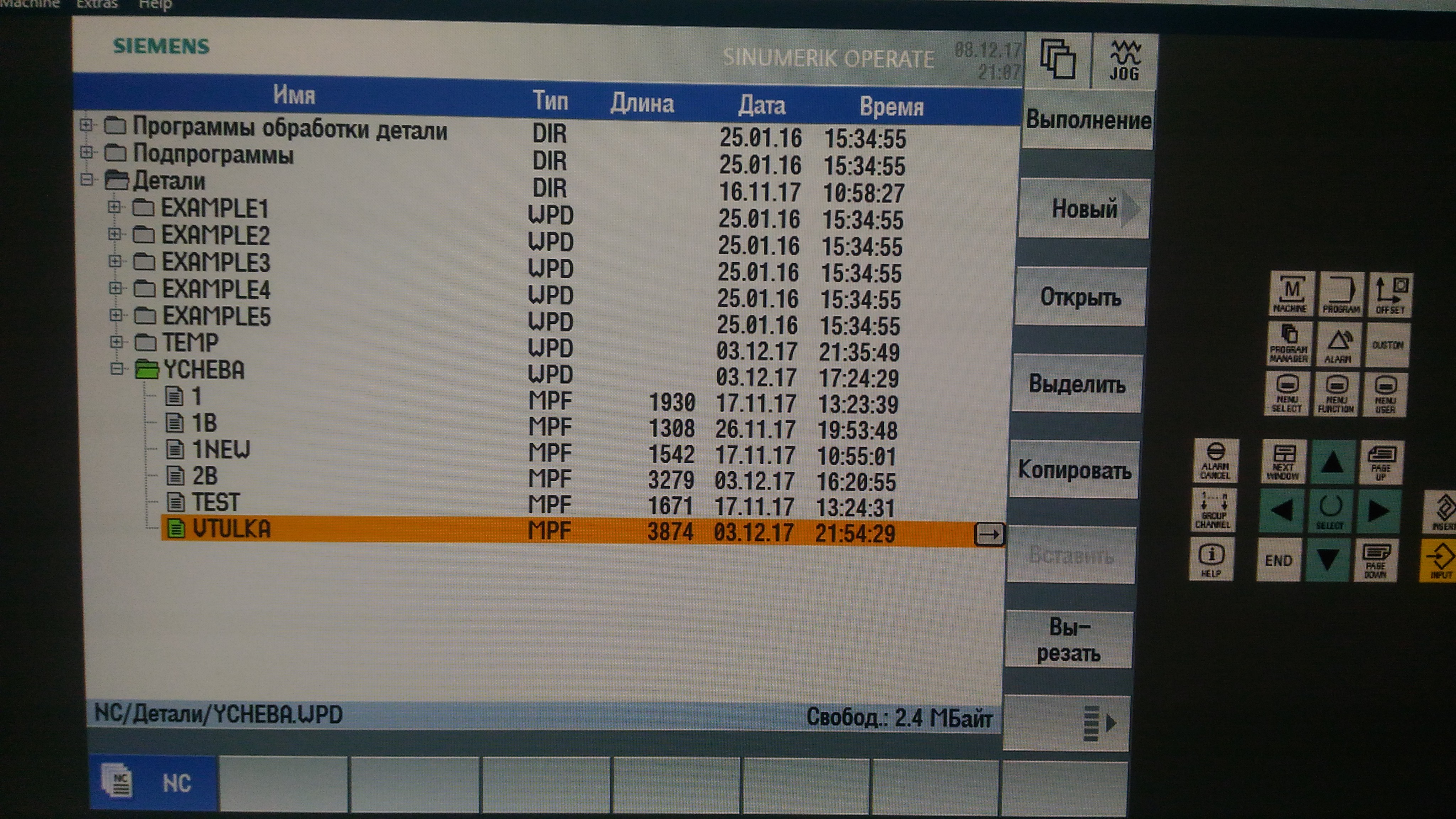

Paney
Сообщения: 19
Зарегистрирован: 09 дек 2017, 12:33
Re: Демо версия SinuTrain 4.5
Сообщение Paney »
Подскажите как загрузить программу с диска, флешки или созданную программу перенести на флешку. Где искать на компе, созданные программы в симуляторе?
P_20171208_210745.jpg (13191 просмотр) <a class='original' href='./download/file.php?id=126437&mode=view' target=_blank>Загрузить оригинал (2.31 МБ)</a>
Lexxa
Сообщения: 2693
Репутация: 319
Откуда: ryazan
Сообщение Lexxa »
МенюСелект - Ввод в эксплуатацию - системные данные - Данные NC отсюда копируете программу на диск в нужную папку через тоже меню.
А поиском программу не найти - они хранятся в ОЗУ и при выключении запаковывываются
:bender:

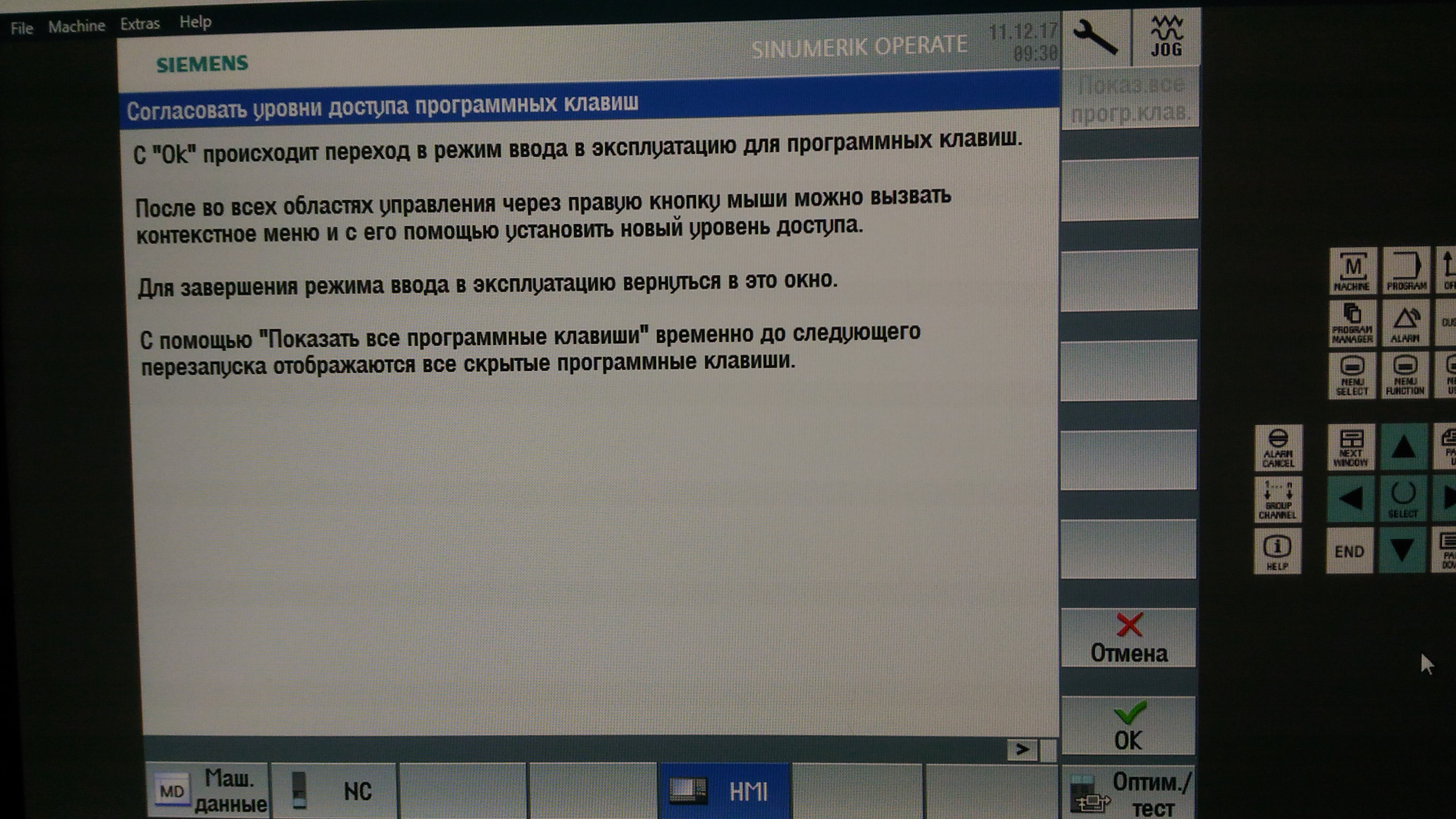

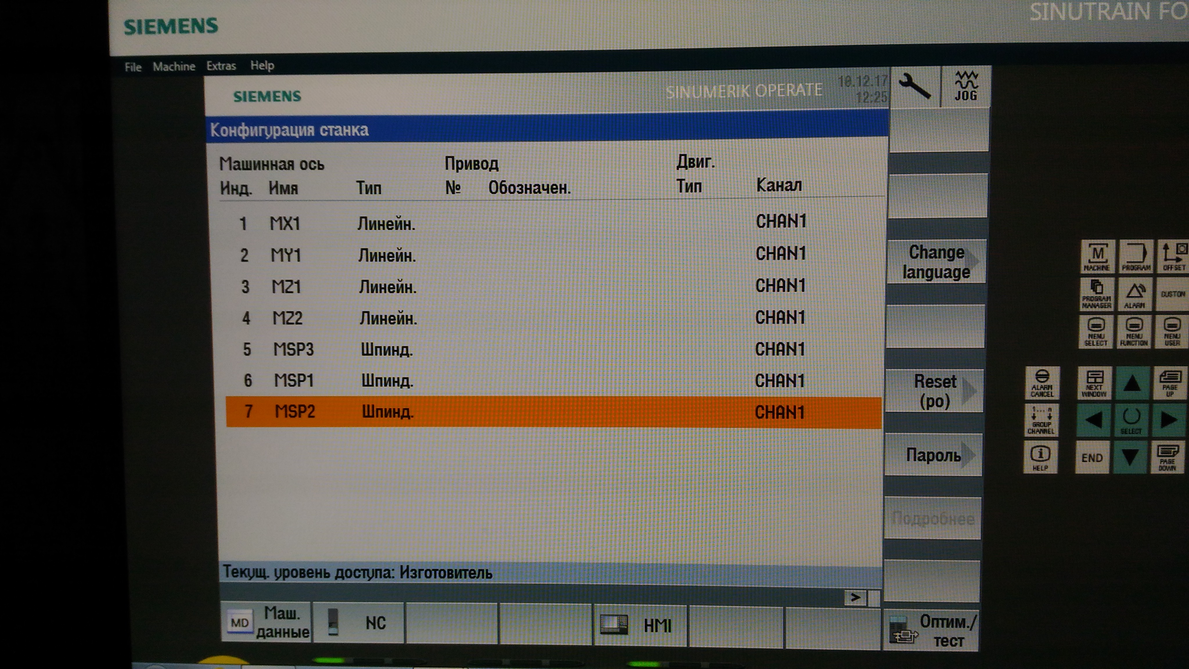

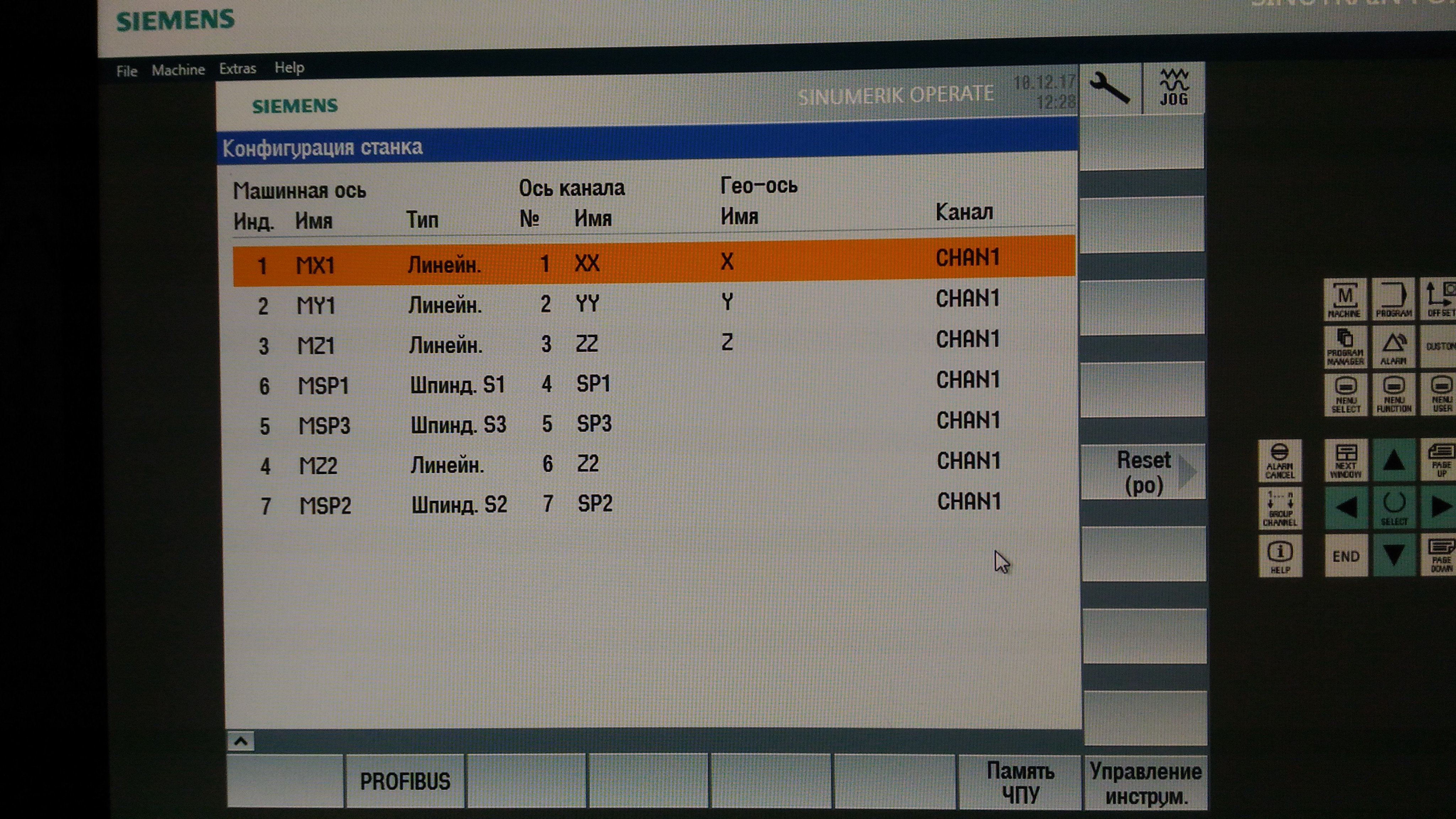

Paney
Сообщения: 19
Сообщение Paney »
Зашел в меню селект - ввод в эксплуатацию - далее есть строчки только: маш.данные, Ns, HMI, оптим./тест, данные поворота, лицензия.
Зашел в NS там оси х y z + шпиндели, никаких программ не нашел.
В разделе, Память чпу, там таблица с разными параметрами.
NS (13139 просмотров) <a class='original' href='./download/file.php?id=126558&mode=view' target=_blank>Загрузить оригинал (2.28 МБ)</a>
NS
Ввод в эксплуатацию (13139 просмотров) <a class='original' href='./download/file.php?id=126559&mode=view' target=_blank>Загрузить оригинал (2.23 МБ)</a>
Ввод в эксплуатацию

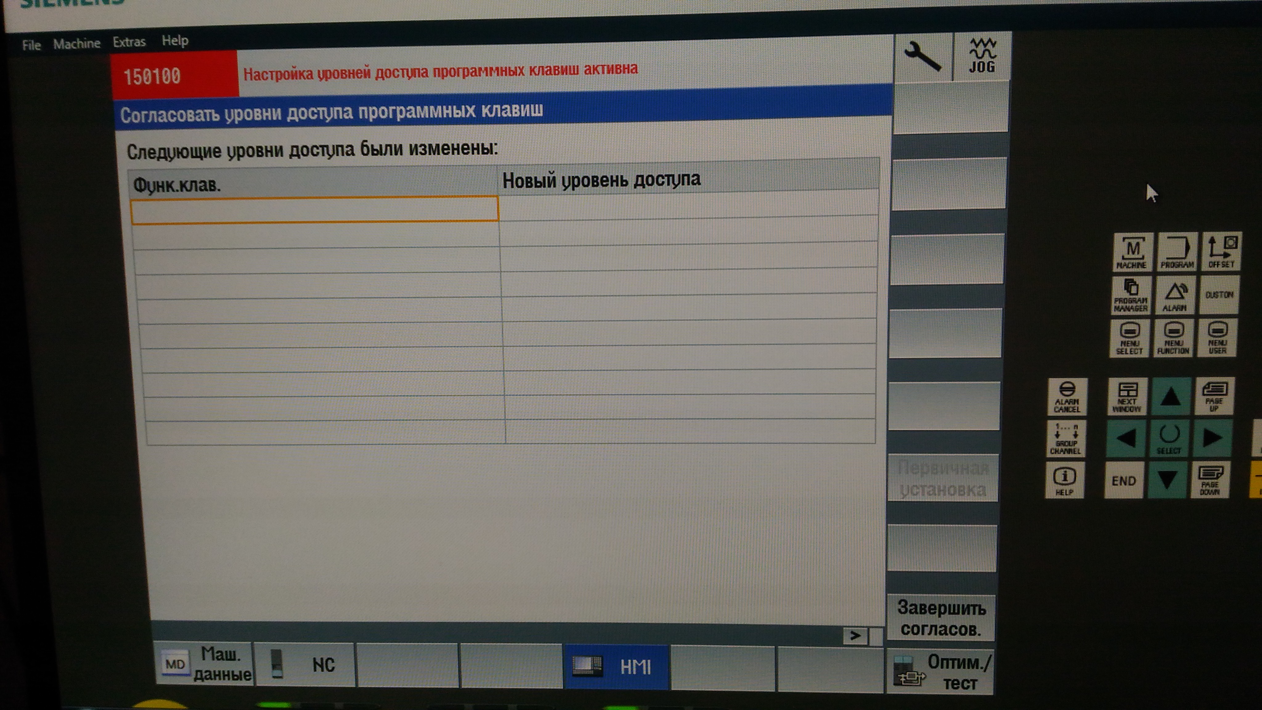

Paney
Сообщения: 19
Сообщение Paney »
Все пусто
P_20171211_093007.jpg (13095 просмотров) <a class='original' href='./download/file.php?id=126652&mode=view' target=_blank>Загрузить оригинал (2.27 МБ)</a>
После нажатия на ОК.<br />В ячейки никакие символы не вводятся (13095 просмотров) <a class='original' href='./download/file.php?id=126653&mode=view' target=_blank>Загрузить оригинал (1.94 МБ)</a>
