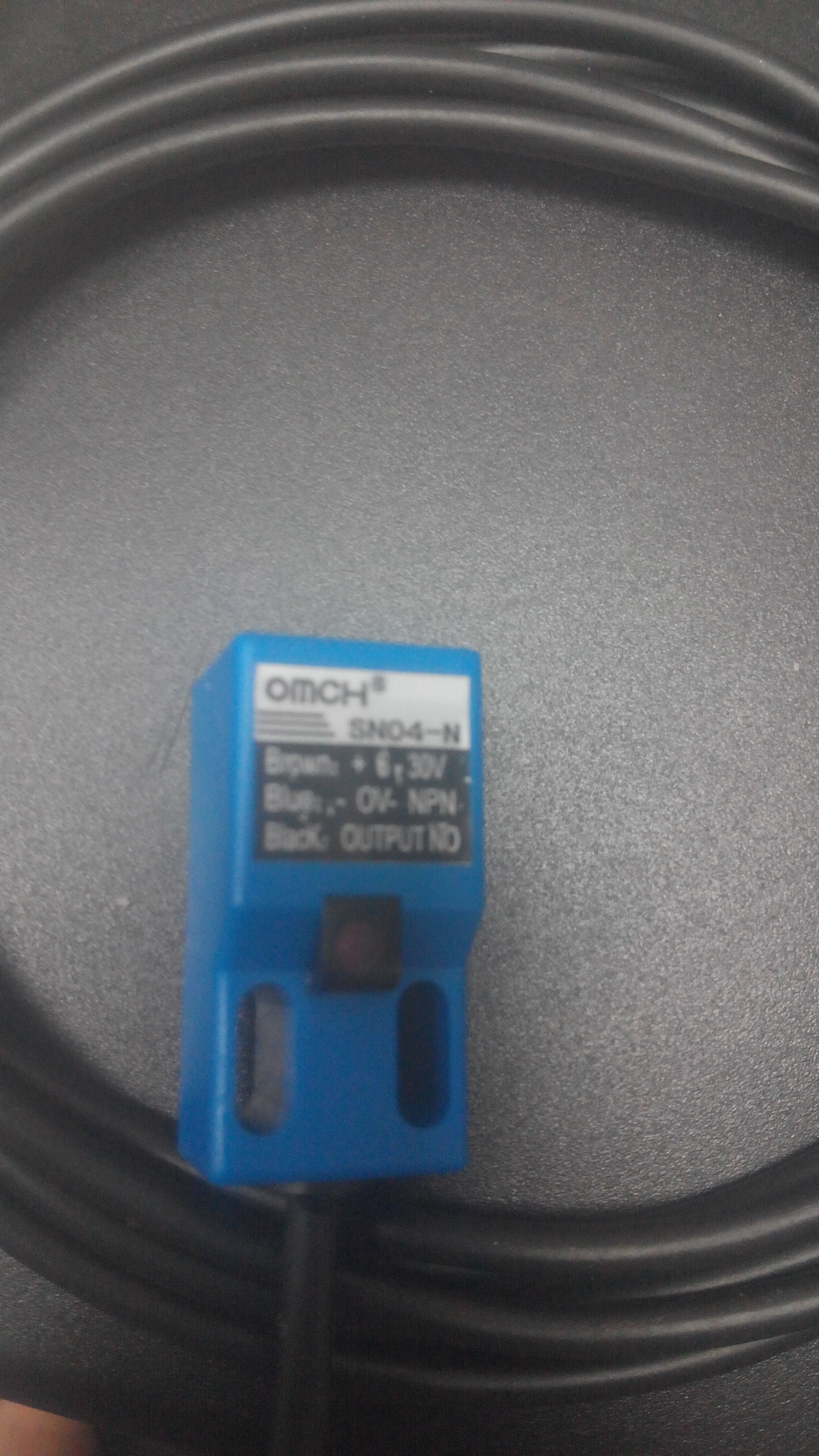

Что-то едет моя крыша.
Собирал электронику с год назад, не помню ничерта :(
На выходе POT сразу прям "без ничего" высокий уровень. Откуда непонятно, но видать такова его суть.
В качестве "заглушки" он сливается на землю, т.е. он заведен в колодку и стоит перемычка между ним и землей.
В таком сетапе вращение всегда разрешено.
При попытке подключить этот датчик
2016-08-14 21.28.45.jpg (3639 просмотров) <a class='original' href='./download/file.php?id=86906&mode=view' target=_blank>Загрузить оригинал (907.17 КБ)</a>
Получаю поведение инверсное желаемому. Т.е. пка он не сработал движение запрещено, после срабатывания возможно.
Подключаю POT к uotput, на остальные провода +- питания.
Похоже это нормальноразомкнутый датчик, а нужен нормальнозамкнутый ?
Странно то, что в паре мест посмотрел - они все такие продаются...
Нафига они такие нужны :) ?
И главное не пойму, что побудило меня их купить :)), вроде ведь опасно-бесполезная штука.
Или всё-таки что-то напутал я с подключением ?

Re: Yaskawa SGDA POT/NOT, нормальное состояние - low level ?
Сообщение Taganrog »
Одни датчики удобно ставить на пин ХОУМ осей. А вот другие удобно последовательно в качестве жесткого лимита. Чтоб сработка любого развывала цепь экстренного останова. Вообще применение и тех и других зависит от схемы включения. И тот и тот нужны.

Сообщения: 5886
ART_ME писал(а):А завязывать сервак в схему предотвращения аварийной ситуации никак нельзя, т.к. он сам
запросто может оказаться источником этой аварийной ситуации, причем в наихудшем её варианте.
Именно поэтому у него есть два входа для запрещения движения в соответствующих направлениях ?
Вообще даташит явно рекомендует грибком не пользоваться, а пользоваться ими.
А настройки имеют возможность указать что делать в случае аварии, в отличии от грибка, к примеру,
возможно активное торможение.
ART_ME писал(а): Кстати, именно кондовость этих концевиков и обуславливает требование протекания по ним тока во рабочем состоянии.
Еще раз: по концевикам которые на фото выше ничего в рабочем состоянии не протекает. Протекает во внерабочем.
И у пары отечественных продаванов в наличии только такие.

Сообщения: 5886
Taganrog писал(а):А вот интересно что будет если виновником аварии станет кок раз сбрендившая электроника внутри него самого ? И в место тормоза он на полном ходу понесется куда-либо ? Имхо грибок должен быть отдельно...на всякий случай.
Добро пожаловать в реальный мир :)
Грибок вообще "не решение" если у вас реально мощное оборудование, оно по инерции вас задавит насмерть.
Более того, надежность грибка тоже совсем не 99.999%, особенно недорогого...
Всё как всегда: от всех проблем не закрыться, только от части.
