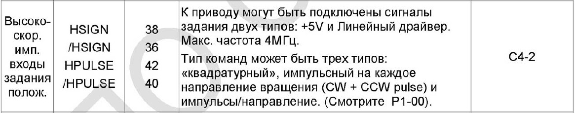

По ходу пьесы реализации проекта с токарником 1Д601 сменились сервы. Будут стоять DELTA ASD-B2. Управлять планирую по степ-дир. Вот тут и возник вопрос, подскажите как верно организовать подключение. Исходя из мануала, выходы K-FLOP настроены будут как открытый коллектор для генерации степ-дир.
Мануал на усилок предлагает вот такую схему подключения для открытого коллектора:
2.jpg (6166 просмотров) <a class='original' href='./download/file.php?id=86675&mode=view' target=_blank>Загрузить оригинал (109.66 КБ)</a>
Вот тут собственно и вопрос. Выходы с K-FLOP TTL (5в) либо LVTTL (3.3В). Если на вход усилителя PULL_HI подключить 5В (или 3.3В) на входы /SIGN и /PULSE подать сигналы степ-дир напрямую от K-FLOP, заработает ли? На схеме 24В указан источник питания. К тому-же в мануале на k-FLOP указано что ток на выходах не должен превышать 10мА. Или разводить это через быстродействующую опторазвязку?
С сервами первый опыт...
Описание из мануала по подключению:
1.jpg (6166 просмотров) <a class='original' href='./download/file.php?id=86674&mode=view' target=_blank>Загрузить оригинал (130.17 КБ)</a>
Или же использовать такое подключение:
3.jpg (6166 просмотров) <a class='original' href='./download/file.php?id=86676&mode=view' target=_blank>Загрузить оригинал (93.16 КБ)</a>
4.jpg (6166 просмотров) <a class='original' href='./download/file.php?id=86677&mode=view' target=_blank>Загрузить оригинал (94.46 КБ)</a>
В квадратурном режиме так же выход с K-FLOP можно настроить. Тут возникает опять вопрос, как верно при таком варианте подключить усилитель к контроллеру.

Алексей можно по первому варианту, и в теме про кфлоп это подключение шагового драйвера.
У себя на станке для лучшей помехозащищенности, сделал подключение по второму варианту, через самодельную платку с линейными драйверами.

Энкодер Сань 17бит будет. Высокоскоростной да буду использовать. Развязывать собираюсь через оптопары HCPL2630: http://www.cyfronika.com.pl/dok/hcpl2630.pdf По параметрам вполне должны справиться и с сигналами энкодера от усилка к контроллеру и с сигналами степ-дир от контроллера к усилку. И линейный драйвер тож думаю имеет смысл поставить (как Саша сделал), стоят копейки а от проблем могут избавить. Ну а все входы/выходы уже через обычные PC817

В 4ом сообщении линк на МСку Сань :D По простому без линейного драйвера подключить к-флоп к усилку к высокоскоростному входу получится я так понимаю вот так: 5 В на два входа высокого потенциала и степ, дир на входы низкого уровня.
